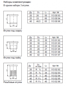

По поводу накидных гаек можно было бы согласиться, но не все производители паяных теплообменников делают плоский торец у резьб, к сожалению. ПРИВАРНЫЕ американки все-же надежнее, по причине их конусного уплотнения. У нас нареканий никогда не было.
Прикрепленный файл  ____________________.pdf ( 110,01 килобайт ) Кол-во скачиваний: 300

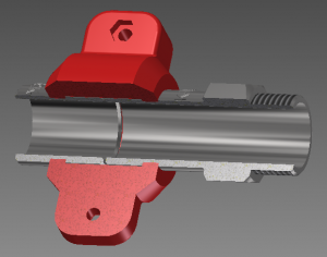

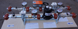

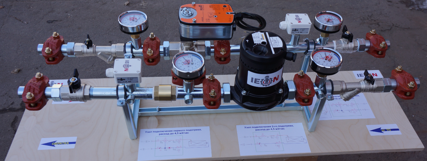

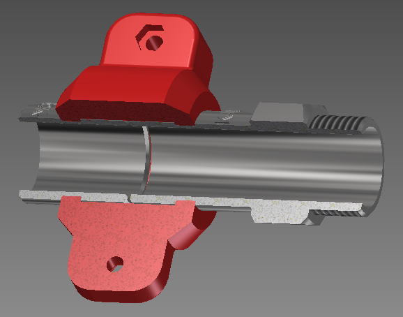

Думаю самое практичное и надежное - Виктоулики, см. картинку
мы на таких соединениях собираем узлы обвязки для калориферов. На фото узел с хвостовиками под приварку.
Допускают небольшую несоосность (2 ... 4 мм.) и перекос по осям (2...4 град.), работают как компенсаторы.
Канавку возможно накатывать прямо на трубе или использовать готовый переходник канавка-резьба и или готовый хвостовик под сварку.
Ну до чего техника дошла... крайне интересная фиговина. Не везде, но местами просто незаменима была бы. Какое давление держит?
Спасибо за советы, наиболее меньшая из зол всё же скорее американка под приварку с одной и гайку с другой стороны, будем пытать поставщика на предмет.
Может видел кто такие?

Я встречал виктолики до 50 Бар., мы используем 25 Бар-ные.
Уплотнение - силиконовая резина до 130С.
Цена комплекта (Хомут, уплотнение + болты) = 300 ... 400 Руб. (вещь достаточно простая и широко применяется в авиопроме, в т.ч. для заправки топлива)
Для накатки трубы можно купить спец. станок или использовать заготовленные хвостовики

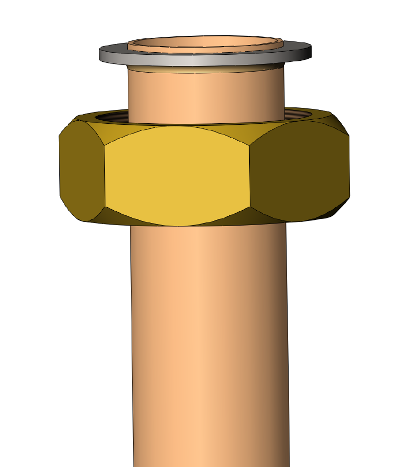

Цитата(Blade runner @ 13.1.2016, 12:12) *
Что за шайбу ? Поделитесь технологией или фото шайбы.
Да нет там никакой технологии - кулибизм. На медную трубу одеваете сначала накидную гайку, потом шайбу, так чтоб труба чуть из нее "торчала". Пропаиваете шайбу со стороны гайки, "дорабатываете напильником" ну или если лень - болгаркой. Если шайба медная - припой меднофосфорный, если стальная - серебро максимум 30%, флюс. Тяжко вальцевать большие диаметры.
Гость_Blade runner_*
сообщение 13.1.2016, 14:14
Замечательно +1000
Встречал на фото соединение медная труба с накидной гайкой, как это делается не совсем понятно.
Рассматривал живьем насосный узел китайского солнечного коллектора- медная труба, на торце трубы сформировано плоское посадочное место, по виду не вальцовка.
В общем для меня вопрос пока открытый.
Как делаются такие соединения ?
Например, как на фото.
Думаю вопрос созвучен , вопросу автора темы.
Сообщение отредактировал Blade runner - 13.1.2016, 14:22
v-david
сообщение 13.1.2016, 14:24
Сообщений: 4345
Регистрация: 10.3.2010
Из: Зеленоград
Пользователь №: 48108
вот
