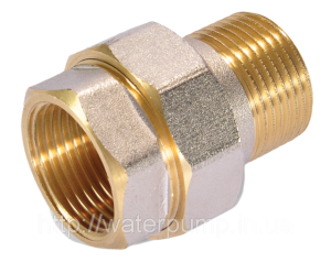

У накидной гайки американки может быть и не дюймовая резьба. Для пластинчатых теплообменников с резьбовым присоединением оптимальным вариантом будет резьбовое соединение с накидной гайкой Viega:
http://www.stelmarket.ru/katalog/fiting_viega.htm
Последние позиции в таблице.

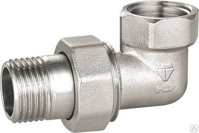

Прямые и угловые латунные сгоны, которые предпочтительнее аккуратно затянуть вне подвалов. Дикая чугуняка американки - не всегда с хорошим качеством резьбы.

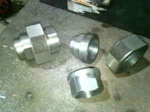

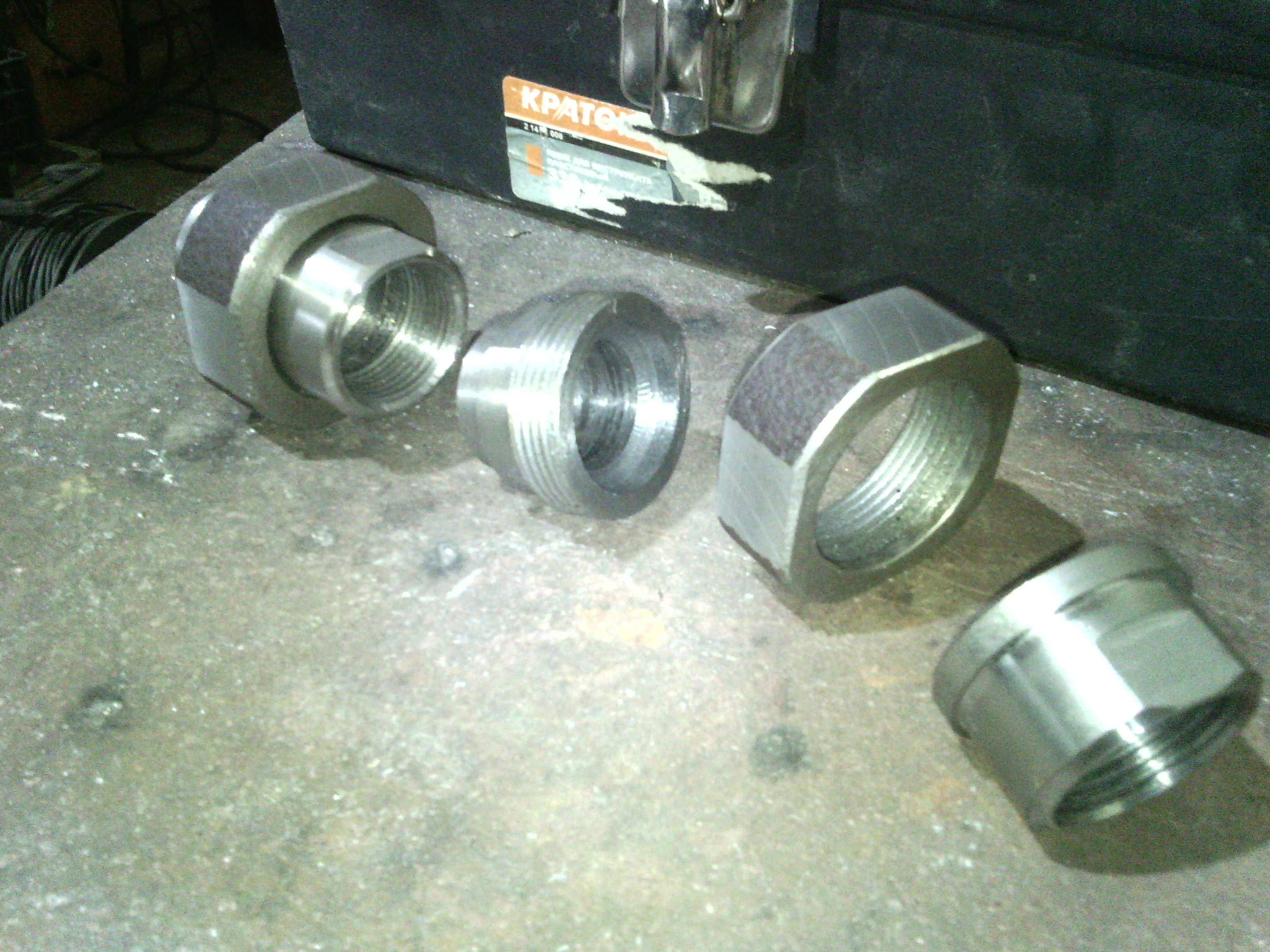

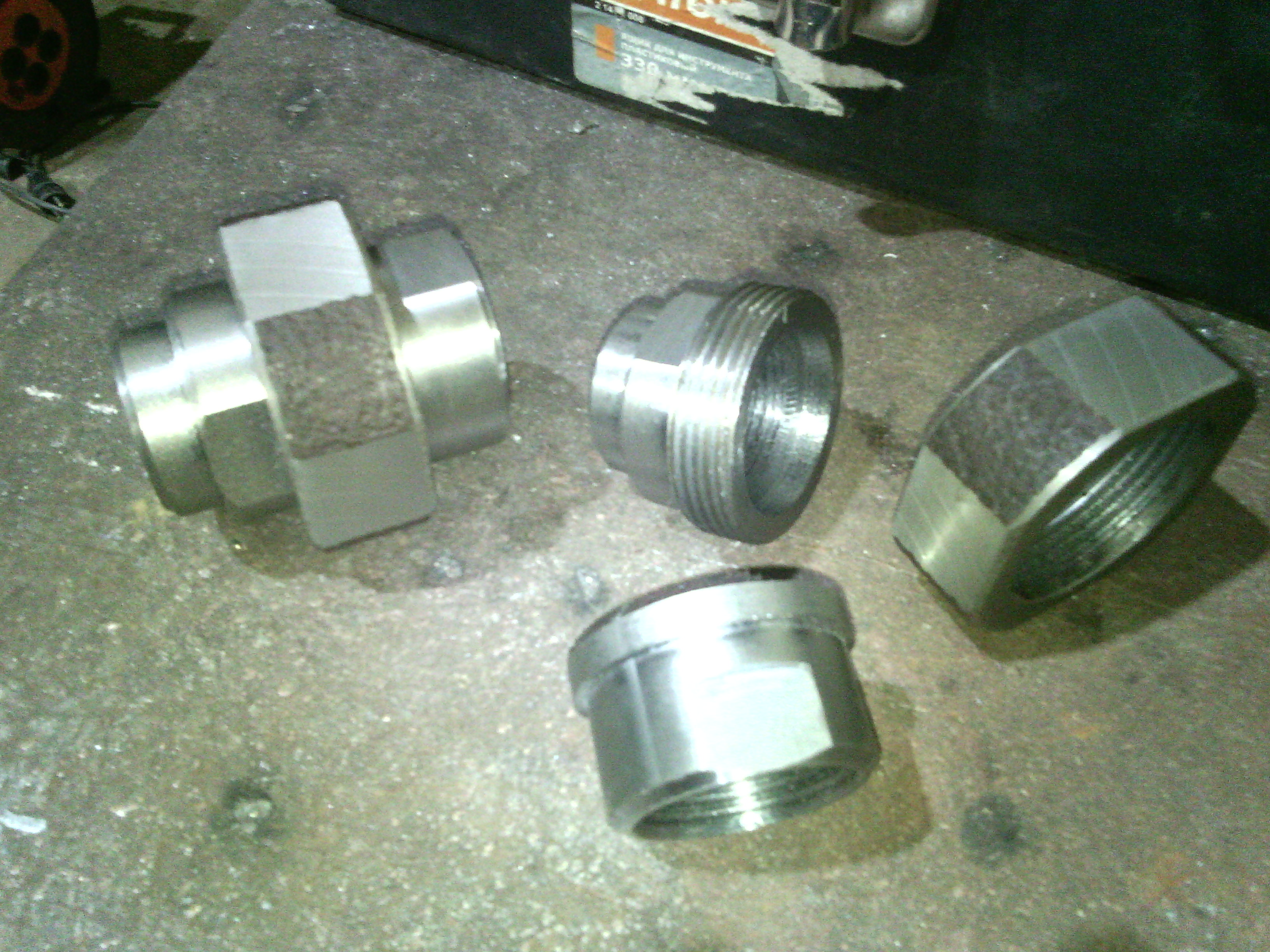

Меня часто спрашивают - чем кончилось. Отвечу - ещё не начиналось, но кой чего уже есть.
Пришлось точить, промка почему-то такой примитив не выпускает. Знать бы почему. Дарю идею человечеству.

Не есть хорошо. Смотри, выходной фитинг на теплообменнике уже заужен (там скорости в нем до 2-3 м/с если повезет). Теперь получается еще одно заужение - резьбовой фитинг с ВР, в которую вворачивается присоединительный трубопровод (он с НР)... Я бы так не делал. Не вижу преимуществ перед резьбовым фланцем.

Нет там никакого заужения, вворачивается в резьбовой патрубок, дальше идёт с сохранением диаметра Ду 25.

Ну устраивает, значит хорошо. Просто вижу набор деталей и не вижу как это хозяйство собирается. Подумал, то это нечто наподобие накидной гайки на патрубок теплообменника, а в нее хвостовик с внутренней резьбой. В этом случае заужение разумеется будет.
