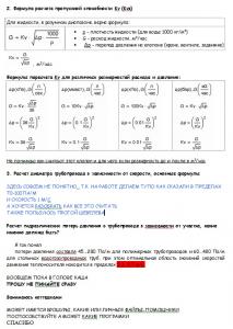

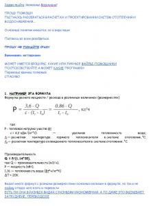

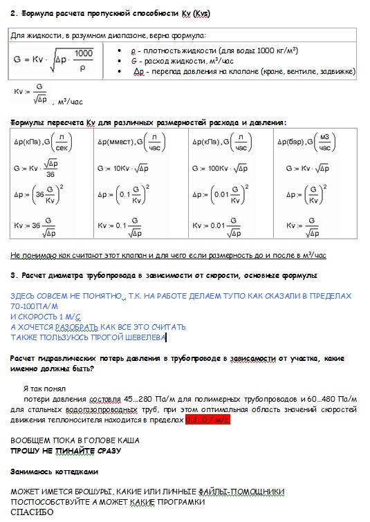

здравствуйте Уважаемы Форумчане!
ПРОШУ ПОМОЩИ
ПЫТАЮСЬ РАЗОБРАТЬСЯ В РАСЧЕТАХ И ПРОЕКТИРОВАНИИ СИСТЕМ ОТОПЛЕНИЯ И ВОДОСНАБЖЕНИЯ….
Основные понятия имеются, но в виде каши
Пытаюсь во всем разобраться,
ПРОШУ НЕ ПИНАЙТЕ СРАЗУ
Занимаюсь коттеджами
МОЖЕТ ИМЕТСЯ БРОШУРЫ, КАКИЕ ИЛИ ЛИЧНЫЕ ФАЙЛЫ-ПОМОЩНИКИ ПОСПОСОБСТВУЙТЕ А МОЖЕТ КАКИЕ ПРОГРАМКИ
Переводы единиц толковые
СПАСИБО
3. Расчет диаметра трубопровода в зависимости от скорости, основные формулы
ЗДЕСЬ СОВСЕМ НЕ ПОНЯТНО , Т.К. НА РАБОТЕ ДЕЛАЕМ ТУПО КАК СКАЗАЛИ В ПРЕДЕЛАХ 70-100ПА/М
И СКОРОСТЬ 1 М/С
А ХОЧЕТСЯ РАЗОБРАТЬ КАК ВСЕ ЭТО СЧИТАТЬ
ТАКЖЕ ПОЛЬЗУЮСЬ ПРОГОЙ ШЕВЕЛЕВА
Расчет гидравлических потерь давления в трубопроводе в зависамости от участка, какие именно должны быть?
Я так понял
потери давления составля 45...280 Па/м для полимерных трубопроводов и 60…480 Па/м для стальных водогазопроводных труб, при этом оптимальная область значений скоростей движения теплоносителя находится в пределах 0,3…0,7 м/с.
ВООБЩЕМ ПОКА В ГОЛОВЕ КАША

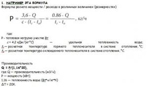

Вы себя поиском на этом форуме утруждали?
Все о чем вы просите здесь в избытке...
Например здесь, ответы лежат в пределах одного математического действия.
3,6/4,2=0,86= 1/1,16

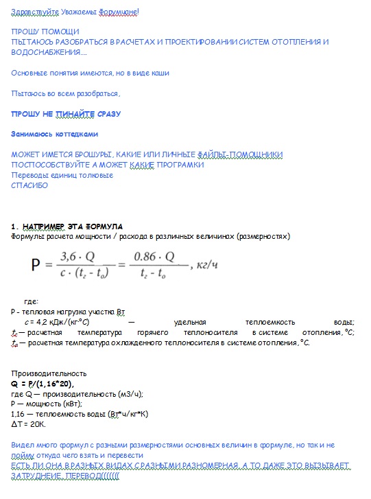

lianovod
сообщение 12.2.2016, 21:20
Сообщений: 74
Регистрация: 29.1.2013
Пользователь №: 179272
спасибо....
но
откуда берется эта формула вообще (имею ввиду формулу расхода и мощности) ? я вод чего понять не могу
из формулы энтальпии?
это что? мне бы с размерностями
спасибо
спасибо
час/килокалория
в часе 3600 секунд
в килокалории 4200 Джоулей

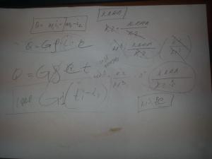

lianovod
сообщение 13.2.2016, 0:51
Сообщений: 74
откуда сама формула берется?
я от нее пока не понимаю

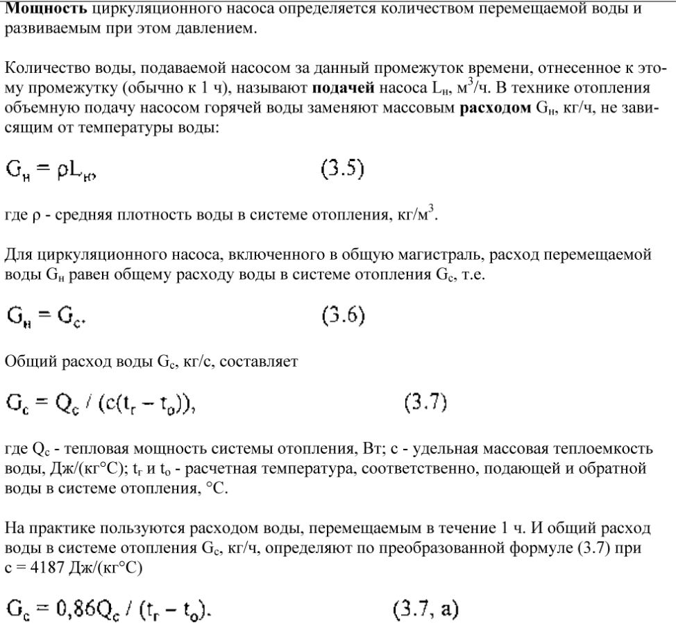

lianovod
сообщение 13.2.2016, 11:13
Сообщений: 74
а также откуда предыдущие формулы
переходят в
но самый главный вопрос в предидущем сообщении откуда берется предидущая формула, может есть какое то определение
Прикрепленные изображения
Прикрепленное изображение Прикрепленное изображение
Ernestas
сообщение 13.2.2016, 14:29
Сообщений: 4373
Из: Klaipeda
Пользователь №: 5034
Может так буде яснее?
Сканави А_Н_, Махов Л_М_ Отопление, 2002.djvu
tiptop
сообщение 13.2.2016, 15:46
сам себе Sapiens
Сообщений: 11391
Регистрация: 21.5.2005
Из: г. Владимир
Пользователь №: 797
ИМХО, страничка не подходит для обучения начинающего теплотехника.
"расходом, перемещаемым в течение 1 ч"
Это что, первая производная расхода?
