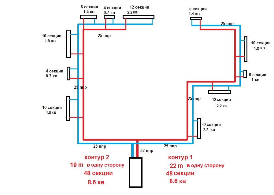

Дом 110 м .квад. 10*11.
Схема тупиковая, разделил на 2 контура, но не могу опредилиться с диаметром ппр армир. Al.
Первый контур 22м в одну сторону(8.6 кв)
Второй 19м в одну сторону (8.6).
Какой из этих вариантов более подходит?
Вар.1: (как на схеме) от котла 32ппр, тройник и 2 контура из 25 ппр до конца. Отводы к радиатором 20 ппр.
Вар.2: от котла 40ппр, тройник и 2 контура из 32 ппр до первого или второго радиатора с обеих сторон, потом 25 ппр до конца.

Вариант №2

Как сказал пользователь из пензы, если не жалко то лучше больше.
А так и варианта 1 хватит.
А вообще гидравлически ерасчеты придумали и к напору циркуляционного насоса примерять.

И первый и второй ответ - по наитию. Как интересно коллеги посчитали расход не зная температурного графика?

Дом пока стоится. Хочу все трубы спрятать под пол. Мощность радиаторов указал примерно. Котел еще не купил. Пока хочу разобраться с трубами. Мне нужен вариант с запасом, пока не определюсь с котлом

Да я вот примерно прикинул что раз радиатор и ПП то примерно 80/60, тобиш дельта примерно 20 градусов, если больше то расход ещё меньше.
Дальше примерная мощность радиаторов слева(или справа) - 8,6 кВт, примерный расход 0,38 м3/час на каждую ветку.
Для обоих этих диаметров скорость менее 0,35 м/сек.
