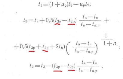

разбираюсь с расчетом температурного графика по методике "Манюк наладка и эксплуатация ТС" не могу разобраться в следующих вопросах:
1. Как правильно строить график качественного регулирования для источника тепла? (я так понимаю нужно выбрать самый отдаленный объект, рассчитать для него график и с учетом тепловых потерь по теплотрассе рассчитать график подачи тепла для источника?)
2. На прикрепленном рисунке (скрин из книжки "Манюк наладка и эксплуатация ТС" страница 155) я красным отметил t3p и t2р как их определять? (по ниже приведенным таблицам?)

Необходимо провести обследование и наладку тепловой сети (небольшой, тупиковой), при этом нужно построить температурный график для источника, в отчете соответственно нужно показать расчет температурного графика, что б гл. инженер когда будет утверждать видел, что цифры взяты не со старого графика и не из головы, а получены расчетным путем при этом нужно указать источники литературы (книги, методики).
Потребители - производственные и административные здания без ИТП (обычные тепловые узлы, некоторые с элеваторами и теплообменниками ГВС)
Можете прокомментировать приложенную картинку она взята из методики "Наладка и эксплуатация водяных тепловых сетей: Справочник / В.И. Манюк, Я.И. Каплинский, Э.Б. Хиж и др. – 3-е изд., перераб. и доп. – М.: Издательство стандартов, 1998" не могу разобраться откуда взяты эти значения t2p и t3p?

По поводу скрина из справочника В.И. Манюка:
По данному вопросу можете также посмотреть книгу Н.М. Зингера «Гидравлические и тепловые режимы теплофикационных систем» , глава 13, в которой приводятся расчетные формулы. Обычно, при качественном регулировании отпуска теплоты и зависимом присоединении отопительных систем, Т3р = 95°С, Т2р = 70°С. Для построения температурного графика есть программы в формате Excel, которые можно легко найти.

Всем доброго времени суток!
А разве эти формулы не для расчета температур подающего и обратного трубопровода для промежуточных температур (между +8 оС и расч. темп. наружного воздуха)?
тогда как и написано в самом учебнике - индекс "р" означает расчетные условия, если рассчитываются промежуточные температуры графика 95/70, то t3р = 95; t2р = 70.
А вот почему в формуле t3 имеется такой момент "(t3р+t2р+2tв)" я не могу понять, у меня по таким формулам расчеты не сходятся с приведенными в учебнике таблицами... а вот стоит заменить данное выражение на "(t3р+t2р-2tв)" все встает на свои места, и расчеты идеально сходятся.
может кто знает, где правильные формулы указаны? =)

Спасибо, и в этом источнике формула, как я полагаю, правильная стоит, со знаком минус (формула 4.1) smile.gif
