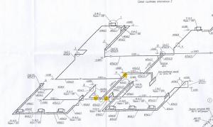

Здравствуйте форумчане, сегодня пришел проект с вот таким вот странным расположением балансировочных клапанов. Нам возможно придется монтировать эту систему.
Это многоэтажка с офисными помещениями на 1 эт. В файле схема разводки радиаторов в офисах.
Вопрос: правильно ли проектировщики поставили клапаны и, если правильно, то как это настраивать и эксплуатировать?
Заранее спасибо.

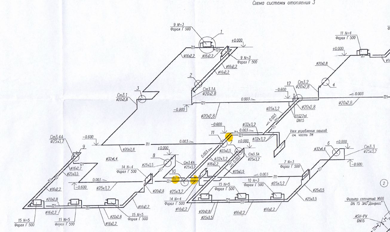

1- План 1 эт. с офисами
2- Схема СО с укрупненым изображением узлов
3- Схема СО
Сообщение отредактировал Fayst - 10.6.2016, 8:45

Зачем ставят asv-m на ветку на которой заглушка? зачем запорник если там заглушка?
Наличие на ветке из 3-5 радиаторов клапанов asv-м/asv-pv явно избыточно. Достаточно было поставить 1 в итп , а 15 приборов на этаже запросто увзываются радиаторными клапанами

Ну тогда требуйте чтобы в проекте была настройка радиаторных клапанов и клапанов asv .
Схема рабочая ,просто наличие клапанов asv-pv/m излишне и ведет к удорожанию проекта. А на заглушенном участке наличие калпан asv-m воббще полная бесмыслица. Если уж его оставлять то нужно поменять метсами с запорным краном.
И добваить запорку возле asv-pv бтак как он не перекрывает полностью поток.

Первая мысль и была их поменять местами, но проект же как-то прошел экспертизу! Он утвержден, а подмена клапанов - это изменение проекта, согласовывать надо наверн, я не совсем
разбираюсь в нюансах цепи проект->изменение проекта->монтаж. Если можете просветить, буду Вам благодарен за это, ну или ссылку где почитать, или что искать, желательно на документ.
И как резюме: клапаны расположены ошибочно и работать не будут? Я такого мнения об их установке.

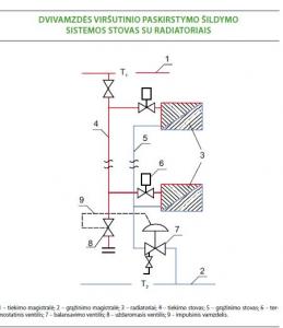

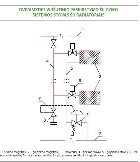

На счет клапанов http://products.danfoss.ru/productdetail/h...sv-pv/003l7601/
Посмотрите там клапаны устнавливаются у основания стояка, а не на концевых участках, через которые даже циркуляция не будет. А так как клапаны ставятся вместе и сигнал передается по импульсной трубке , то неизвестно как себя будет вести клапан.
Всего-навсего - нетиповое включение.
Спасибо, эта схема установки и раньше мне известна была. Я увидел в проекте такую впервые и почувствовал себя дураком. Решил спросить совета, т.к. сам я не инженер.
Думал, что и такое работать будет, но не понимал как.
Т.е., схема все-таки рабочая? Почему? Как?
У него конструкция подобная запорному MSV-I. Данфосисты утверждали, что можно обходиться без дополнительной запорной арматуры.
Ну почему же? С него он(asv-pv) возьмет давление в подающей линии.
Тут согласен. Тем более, что для "нормального" (классического) подключения есть место. (оранжевые кружки на схеме)

Цитата(Ernestas @ 10.6.2016, 14:12) *
Ну а мне утверждали что есть вероятность протечки. Утверждать не буду , за что купил за то и продаю.
так на концевом участке будет только статика, там же нет циркуляции
Сообщение отредактировал Composter - 10.6.2016, 14:33
Да.

Цитата(Composter @ 10.6.2016, 14:22) *
вы наверное удивитесь http://ru.sankom.net/download/firm-versions но тут почти все известные производители имеют такую же программу , только название у нее другое.
Чего мне удивляться, если лично трудился сначала в фирменных версиях, а в начале 2014 года купил лицензию на Аудитор СО? Причём не за счёт работодателя, а за свои трудовые. Но Вы может напрасно перешли на личности и оффтопик, ибо тема совсем не обо мне, и не о моём удивлении/не удивлении?
А применяют потому что техподержка хорошая и быстро реагирует.Да и наведываются они раз пол года-год, напоминая о себе.
Когда техдоки лень читать и думать лень, тогда чаще всего и обращаются в техподдержку. Извините, это не на Ваш личный счёт.
Извините, но при работе термоголовок, на концевом участке будет динамика, а не статика. И отсутствие циркуляции в данном случае - совершенно ни при чём.
Сообщение отредактировал Отопление - 10.6.2016, 14:48

Цитата(tiptop @ 10.6.2016, 15:42) *
Да.
У меня есть убеждение, что нет. Как тут говорят, там статика. Можете пояснить свою точку зрения?
Этим Вы поможете мне и людям, которые будут там работать. Просто уже пошло деление на "за" и "против".
Аргументы "против" мне более-менее понятны, и я за классическую установку.
Аргументы "за" мне неизвестны. Будьте добры небольшие пояснения к своему ответу.
Однозначно можно сказать только, что схема рекомендуема и возможна.

Composter
сообщение 10.6.2016, 17:03
Сообщений: 3569
Регистрация: 5.3.2009
Из: Газ-Ачака
Пользователь №: 30120
ну судя по 26 сообщению они стоят правильно.
Схема работать будет.
Наличие клапанов asv-pv/m избыточно , без них можно увязать 15 приборов
Даже не знаю, как это сделать - настолько всё очевидно.
Вроде бы, и Ernestas это понимает.
Отличие от работы в типовом включении: перепад давления будет поддерживаться не на "вводе", а у крайнего отопительного прибора.
Впрочем, моему мнению можно не придавать большого значения - я с этими регуляторами и рядом не стоял.
