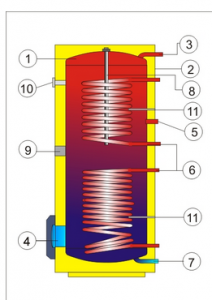

А вот если в бойлере две спирали? Основная и фланцевая?..
Гость_от засланца посыльный_*
сообщение 11.8.2016, 13:28
И берём ТипТопову схему, к примеру, адаптировав её под две спирали в одном бойлерном объёме...

Отвлекитесь пожалуйста от бинарностей. И просмотрите схему с двумя спиралями, работающими от одного источника

И нет нужды искать фланцевую спираль. Достаточно, может быть, и такой бойлер применить
Вход котла подключить через нижнюю спираль?

Да. Но не жёстко-последовательно. Использовать подмес. А вот подмес чего к чему, это уже - привязка к выбранной схеме.
Не будем забывать по пятидесятипроцентном запросе тела для ГВС в годовом балансе

И вот опять-таки выбор! Если интенсивность водоразбора высокая, то лучше фланцевую спираль, потому как она чуть-ли не в проточном режиме работает
Сообщение отредактировал от засланца посыльный - 11.8.2016, 18:13

Без принципиальной схемы не понимаю, да и с термином фланцевая спираль не знаком ((
сообщение 12.8.2016, 9:44
Без принципиальной схемы ЧЕГО именно?
Фланцевая спираль, это не термин, это разговорное. На картинке видим встроенную спираль.
