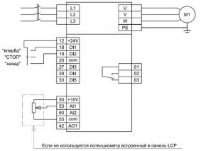

Всем добрый вечер Тема у меня такова Надо автоматизировать станок по резке камня На двигателе каретке (1,5 квт) для передвижение пилы уже есть ПЧ Danfoss.Двигатель пилы мощ 37 квт работает на прямую без ПЧ Купить для него ПЧ слишком дорого(станок не новый и заказчик не богат )Чтобы при резки камня не было больше или меньше нагрузки на двигатель пилы надо уменьшить или увеличить ход каретки пилы Хочу поставит тр-р тока с выходом 4-20 мА,чтобы управлять подачи каретой пилы На сколько я понимаю в ЧП надо установит такие же параметры как для насоса с преобразователем давлением Если кто ни будь подскажет детально по всем параметром как установит параметры буду очень благодарен преобразователь Danfoss VLT Micro Drive FC-51 .За ранее спасибо Извините за грамматику

Забудьте про трансформатор тока 4-20 мА. Вам нужен простейший потенциометр 1 кОм (подключается к тому же аналоговому входы). Потенциометр выдает сигнал 0-10 В. Подключение:  Даже если бы задатчик был 4-20 мА, то он настраивается не так, как для насоса с преобразователем давления 4-20 мА. Ведь в этом случае сигнал задания, а там сигнал обратной связи. Это разные вещи.

При чем тут потенциометр? Человек нагрузку хочет держать стабильной, соответственно датчик нагрузки на движок пилы с каким либо нормируемым выходным сигналом поддерживающим ПЧ.
