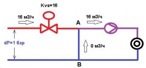

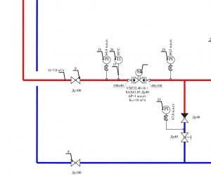

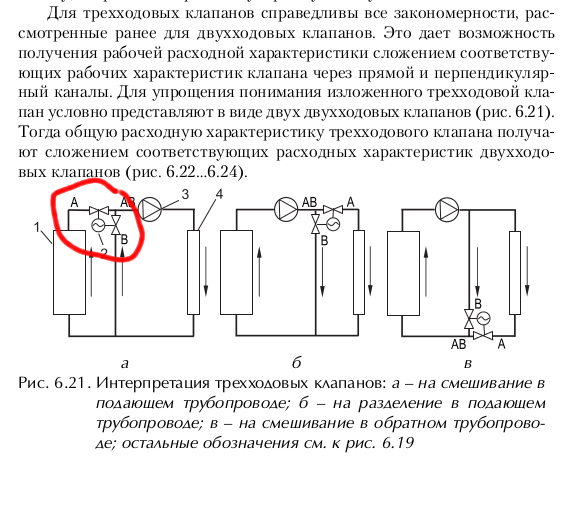

Коллеги, ситуация следующая. Выдали тепловой узел с подмесом обратки через трехходовой. Выглядит это условно так:
Сейчас монтажники грят мол трехходового такого у нас нет, давай поставим двухходовой. На возражения что в проекте был трехходовой получил встречный вопрос - а какая разница? Ну различия в гидравлических характеристиках клапанов, это само собой. Но гидравлику допустим мы пересчитаем, проверим. А действительно - какая разница в схемах?
На мой взгляд если трехходовой заменить на перемычке на двухходовой, то как минимум надо добавить еще один на участок между перемычкой и вводом обратки (Тоб), а то как расход на отопление контролировать. Или я ошибаюсь?
Нужно будет сделать перемычку с обратным клапаном между выходом насоса и подачей системы отопления.
В схеме с 3-ходовым клапаном расход воды в системе отопления будет изменяться больше, чем с 2-ходовым.

В вашей схеме нет ответвлений (у меня ответвление на ГВС), так что если подачу зажать и регулировать насосами вода будет уходить в обратку. Мне тогда надо воткнуть двухходовой на подачу отопления до перемычки и зажимать сразу оба клапана (Т1 и ГВС)....

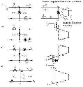

Собсно вот - см. схему 1 и пояснения к ней - "расход теплоносителя через теплообменный аппарат не изменяется"

Короче по ссылочке выше умный дядька грит, что при двухходовом полность ограничить подмес невозможно, соответственно тепмпература внутридомовой подачи всегда меньше сетевой. А с трехходовым кипяток неразбавленный гнать можно.

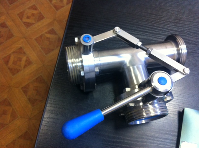

а шаровый просто перевернуть, крайние положения С - открыто, В - закрыто, и подмес всегда открыт - циркуляцию крутит
получите хоть как-то управляемый подмес при постоянном расходе

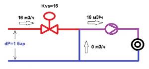

1. Нарисуйте это с давлениями и у вас появиться гдето насос
2. Вы не сможете задушить подачу в 0, соответственно без разбора тепла все будет один юю греться, и где тогда будет энергоэффективность? а по отношению к предыдущей схеме какая энергоэффективней? а при отключении электричества до скольки нагреются радиаторы?

to dvortsov
О схеме с 2-ходовым клапаном и насосом, стоящем в контуре системы отопления: Нужен ли обратный клапан на Т1 до перемычки по ходу

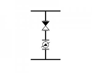

насчет 2-ходовой в перемычке, я правильно понимаю, что насос как откачивающий-смесительный? при недостаточном располагаемом на вводе?..
интересно как сеть сбалансирована, толи в шайбах вся, толи насосы на пломба, а то ведь поставят помощней и завалят сеть... если только свой котел?
Сообщение отредактировал Altelega - 10.11.2016, 17:50

Правильно грит дятька. Двух-ходовой со схемой подмеса всегда считается на условия минимального подмеса при полном открытии клапана. Если перепад на вводе критический - менее 3 м.в.ст., или располагаемая на вводе температура недостаточно высока, то лучше ставить трех-ходовой, иначе к-т смешения не обеспечить.
Но трех-ходовой сложнее и порог начала кавитации ниже, что тоже верно подмечено.
Если нет двухходового на перемычке, то не получатся, подмес всегда будет. А если ставит 2 двухходовых (1 на перемычке, другой на вводе ТС) так лучше сатанинский трехходовик оставить.
испытатель
сообщение 11.11.2016, 9:05
Сообщений: 7297
Регистрация: 27.5.2007
Пользователь №: 8854
Именно так. В практике двух-ходовики на трех-ходовики именно по этой причине заменяем. Особенно часто это в вентиляции нужно, чтобы калориферы не переразмеривать. А широко не используем. Действительно - сатанинское изобретение rolleyes.gif
