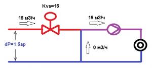

Цитата(dvortsov @ 1.12.2016, 1:39) *
А нет никакой програмулины, которая моделирование потокораспределения делает?
Если речь идёт об этой схеме
...то из расхода X вычесть расход Y - это, наверное, можно сделать даже без калькулятора? rolleyes.gif
Если же считать более точно, учитывая сопротивление замыкающего участка, то я здесь уже ссылался на расчёт участника zr84

Расходы вычесть не проблема. Проблема в том, что расходы зависят от давлений. А давления скачють! А вот что за чудо программулина на скрине zr84, никто не знает?
Где скачють-то?

Дык везде. На теплосети. В доме. Мыж нонче с термостатами все мастрячим. Клапана там многовсяческие, регуляторы. Вот и меняется давление.

Если нет двухходового на перемычке, то не получатся, подмес всегда будет. А если ставит 2 двухходовых (1 на перемычке, другой на вводе ТС) так лучше сатанинский трехходовик оставить.
перепад на сети предполагается ВЫШЕ того, что создает насос, следовательно ОК на перемычке будет заперт давлением Т1 и сетевая будет поступать в СО без подмеса.

Уже и эпюры давлений приложил. Эх. Повторюсь. Насос стоит во внутреннем контуре на подаче, или тем паче, на обратке. Напоры складываются. Даже если сетевой перепад 10 метров, а насос дает один то на обратке будет 11 за вычетом потерь на внутреннем контуре. А они всегда меньше напора насоса (ну если система вообще работает, конечно)

ставьте двуходовой и управляемый насос, который можно настроить ровно на нужный перепад для компенсации потерь в контуре.
двухходовой будет хорошо работать, если давление будет болемене стабильно.
треходовой впринципе тоже, но с ним насос будет вносить дисбаланс своей работой, даже если он будет электронный, поскольку глубина регулирования не слишком велика. таким образом с трехходовым контур будет устойчив только в положении "не полностью открыт"
p.s. и вообще, проблем в системах не бывает, когда в системе всего хватает. и расхода, и джоулей, и паскалей. проблемы начинаются когда чего-то вдруг стало не хватать. вот тогда выручает правильно выбранная схема И корректно выбранная и настроенная автоматика.
поэтому говорить о какой-либо системе не привлекая в разговор динамику системы и автоматику, реагирующую на эту динамику, несколько бессмысленно. на мой не искушенный взгляд.
статических систем в современном мире осталось очень мало. все должно работать быстро. быстро включаться, быстро выходить на режим, быстро отрабатывать аварийные ситуации и т.д.
Да нет, имеем пример из личной практики:
смесительный двухходовой, зима -20-25 примерно, сеть должна быть где-то 110, а в сети только 90...
контроллер, пытаясь дать в систему отопления 95, открывает клапан "донемогу". А шайбы на узле и регулятора перепада нетути... Приходим в узел и слышим, как ТН из сети (8/6 бар) с гулом фигачит прямо в СО, теплосчетчик фиксирует нереальный расход.. И бедный UPS50-...
Но, как ни странно - весь дом доволен smile.gif Дельта на ТП 5 градусов )))
PS: ТСЖ шайбу не от хорошей жизни снимало wink.gif, т.к. расчетный для шайбы перепад был гораздо больше.

Гм. Когда есть цифры, это конечно верно. Но иногда хочется знать заранее. В моем случае мне выдали стадию П, по которой надо разрабатывать рабочку. Сеть 95/70 и внутрянка 95/70. Принципиалка дана с трехходовыми, насосы на обратке, регуляторов нет. Есть очевидные косяки, как уже заметили ранее (за это спасибо) насосы на обратке запрут теплообменник ГВС. Есть хотелки монтажников - им двухходовой больше нравится. Раз уж все равно чужие косяки исправлять - можно и схему поменять как монтажникам удобнее, но вот теоретическая литература говорит, что по схеме с двухходовым одинаковый график не обеспечить. То что режимов много всяких может быть понятно. Но интересует конкретно один - полностью открытый клапан и одинаковые графики сети и внутрянки. Я все-таки не уверен, что двухходовой может работать вообще без подмеса.

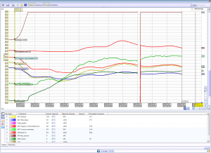

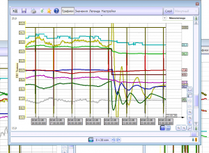

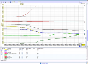

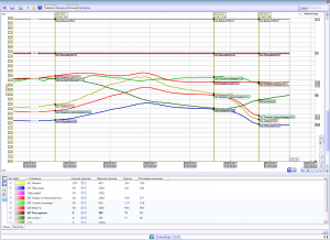

Если потыкать в програмулины, то можно и на 2х ходовом нулевой подмес сделать. Но это чисто математически, а чтобы расход с потерями в ноль сошелся, надо подумать. Собсно, примерчики прилагаю.
И правда у трехходового кривые какие-то "кривые". А встроенные в вилы ЧП сами могут расход по потерям уравнять?

Если шайбы не будет, то все будет работать. ЕСли будет расчетный расход сети по шайбе - подмеса не избежать, т.к. и далее по вашему списку

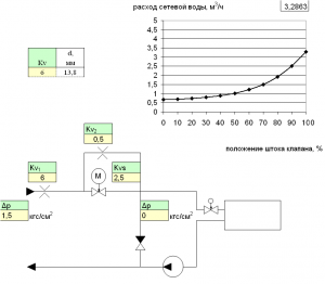

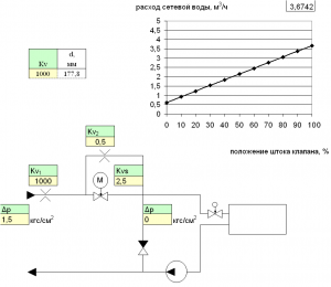

Вот, как я когда-то в Excel'е строил кривую расхода сетевой воды с двухходовым клапаном равнопроцентным:
...С линейным:

А чего это перемычка до двухходового?
Цитата(Смит @ 10.12.2016, 5:50) *
Чего непонятно? Три кривые расходов? Или конкретные цифры? Если вы про отрицательные расходы - то это из-за отсутствия в схеме обратного клапана на перемычке.
Смит
сообщение 10.12.2016, 22:02
Сообщение #81
Сообщений: 657
Регистрация: 25.2.2011
Пользователь №: 95959
Какая перемычка?
Обводная линия (с Kv0,5) у двухходового - для того, чтобы без перенастройки концевого выключателя оставить минимальный расход сетевой воды на уровне 20% от расчётной величины.

вопщем вот, схема с двуходовым и крайне малым входным перепадом.

Так я и подумал: если не для "крайне малого входного перепада", а хотя бы для просто "малого" схема с двухходовым - это то, что нужно. wink.gif
