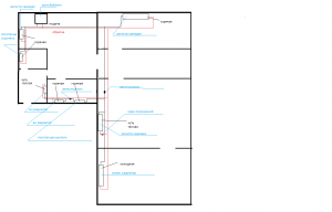

подскажите пожалуйста почему не работает отопление зима на дворе а в комнатах холодно.
труба везде 25 пластиковая. прижимной кран и закрывал и открывал толку нет. воздуха в системе нет. котел с насосом насос работает на 2 скорости. давление прибавлял почти на максимум.

Надо прижимать первый регистр и радиаторы в начале, до второго регистра ничего не доходит раз он чуть теплый

Двухтрубное подключение приборов должно быть сбалансировано. Приборы подключены параллельно друг-другу, сами понимаете вода пойдет по наименьшим участкам. Нужно поджимать приборы начиная с ближних к коллектору/котлу/насосу. Если обычные краны лучше не торопится, и сделать в пару-тройку обходов, проверяя температуру на выходе. Заметьте, в такой схеме разница температуры входа и выхода должна быть легко заметна, например 10-20гр, в зависимости как у вас регулируется отпуск тепла.
Намного удобней использовать термостатические клапана (термоголовки) или краны повышенного сопротивления для двухтрубных систем отопления.

Ставьте такие же на все приборы, на обратку конечно предпочтительнее, т.к. условия работы более щадящие. Чем дальше находиться прибор по ходу движения воды, тем он больше должен быть открыт.

Судя по картинке, то скорее проекта нет, расходы и потери не считанные, а потому....:
1. увеличить насос
2 наставить регулирующей арматуры
3. по фактическому положению определить места возможного удаления воздуха из труб и приборов.
4. После отопсезона думать- стоит ли жить и быть такой системе.( в угловых так мало приборов, что стенки ну очень теплые типа)

Никто конечно не считал теплопотери и не выполнял расчет требуемой поверхности нагрева отопительных приборов, а следовательно и мощность котла. Поэтому даже при достижении гидравлической увязки и выравнивания средней температуры в приборах ожидаемого эффекта от системы отопления может также не последовать

До начала регулировки соедените регистр и полотецесушитель последовательно, в одну трубу. А потом ....все поджимать.

для начала не мешало бы посчитать теплопотери (мощность радиаторов) и гидравлику (диаметр труб), и только потом определиться с выбором насоса необходимой производительности. ясен пень, что трубы должны быть либо строго горизонтально, по уровню, либо согласно уклонам гравитационки. никаких контруклонов, карманов, петель быть не должно. и ещё: никогда не понимал людей, устанавливающих самодельные регистры...

Солидарен с gaizins, полюбому загрязнен фильтр или сама система. Откройте воздушник на дальнем приборе, если потечет вода и он прогреется значит не хватает давления насоса. С ваших слов насос работает на максимальной скорости, значит причина - низкое давление за счят ГРЯЗИ.
Такие системы будут работать всегда и везде без всяких расчетов и увязок.

Правильно, как сказал A.R., могли плохо сварить систему, для этого проверьте воздушником, может там вообще намертво заварили отверстие в трубе ))))
Если чистка фильтра и чистка системы не решат проблему значит заварили отверстия в трубах. Дальний прибор должен быть горячим в этой системе полюбому, да холоднее ближайших приборов, но градусов на 5.
