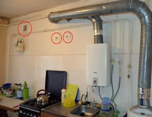

Расматриваю покупку квартиры в Московской области в качестве дачи. Расположение удачное, кирпичный 4-этажный дом 2002 года постройки на 16 квартир, центральное холодное водоснабжение и канализация, бетонные перекрытия, просторная квартира с высокими потолками.
Квартира угловая, все 16 квартир в этом доме угловые.
Этаж 4 из 4, есть технический этаж №5.
Но отопление газовое индивидуальное с котлом в каждой квартире, а горячая вода через газовую колонку.
И если горячая вода в наше отсутствие не нужна, то опопление зимой по идее должно быть включено хотя бы на минимум , чтобы не заморозить стены соседних квартир если я правильно понимаю?
Включать отопление на время длительного зимнего отсутствия как-то боязно - вдруг вытечет вода из батареи, а котел из-за этого перегреется или просто по безопасности газа?
Да и вода при выключенном отоплении (вдруг котел остановится) тоже не хорошо -может разорвать трубы льдом.
Котел обычный отечественный вроде бы без электронасосов.

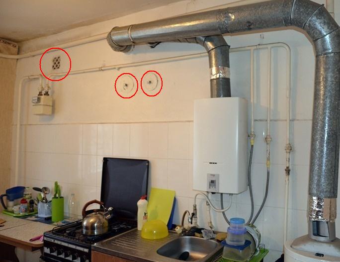

Сейчас котел типа АОГВ с открытой камерой сгорания, без циркуляционных насосов. выхлопы от котла и газовой колонки направлены в раздельные стояки. На фото обвел красным кругами ревизионные лючки этих стояков и общую вытяжную вентиляцию.
Не уверен, что каналы для каждого этажа индивидуальные, но вполне может быть так как стена широкая, а этажей всего 4.
Из потенциальных недостатков видно:
1) открытая камера - низкая безопасность
2) при обмеразании (налипании снега) на оголовке выхлопной трубы возможно прекращение тяги
3) из-за открытой камеры сгорания нужен подсос воздуха в помещение и прогнозируют обратную тягу (и проникновение холода) в ванной, туалете и кухне
4) при погасании невозможность автоматического возобновления работы АОГВ
5) если переделывать на котел с закрытой камерой - могут быть проблемы с устройством приточного вохздуха для котла, придется делать клапан в фасадной стене или др. Также возможна ситуация, когда газ есть, но тепла нет из-за аварии электричества (маловероятно, так как город)
Прошу специалистов высказать мнение : удобно ли и безопасно индивидуальное газовое отопление или лучше присматривать другую квартиру с центральным отоплением ?

Думаете все правильно. Как вариант - установить GSM - оповещениие об аварийных ситуациях.
Если позволяют средства - установить современный двухконтурный котел с разработкой проекта. У многих производителей оповещение присутствует как опция
У каждого вида отопления есть свои "плюсы" и "минусы". "Плюс" индивидуального отопления - "включаю, когда хочу" и "плачу, сколько сжег".
Сообщение отредактировал Гризли - 1.12.2016, 13:52

вопрос эксплуатации газового оборудования без участия человека достаточно страшненький. правильно боитесь.
можно минимизировать опасность, выполнив много автоматических блокировок. они решат вопрос безопасности, но они все равно полностью не исключат возможность остановки котла.
если бы у меня был такой сосед, я был бы не особо рад.
