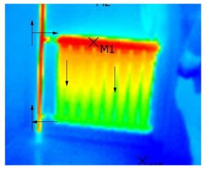

Уважаемые, можно я вас отвлеку и задам вопрос.
Из представленного мною отчета тепловизора, я взял два фото. Судя по сравнению температур на стояке и батарее, на обоих подача на батареи снизу (хотя судя по цвету насчёт чугун.батареи я сомневаюсь). Имеем два варианта:
1. Биметал.батарея с осевым ЗУ
2. Чугун.батарея со смещённым ЗУ.
Вопрос - правильно ли я изобразил направление теплоносителя в батареях.
Прикрепленный файл  ___________.___________________.pdf ( 511,66 килобайт ) Кол-во скачиваний: 120
Прикрепленный файл  _________.__________________.__.pdf ( 495,91 килобайт ) Кол-во скачиваний: 101

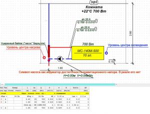

Возможно кто-то задавался вопросом. А какая величина падения циркуляционного давления на ЗУ? И как это может влиять на малое циркуляционное кольцо?
Вот пример. Рассчитал несколько стояков. Пятиэтажка, нагрузка на один П-образный стояк 10,4 кВт, режим 90/70. Стояк стальной ВГП 3/4"
Расход по стояку 0,138 кг/с (0,5 м3/ч), скорость в стояке небольшая 0,38 м/с. На расчете ниже выделен голубым цветом осевой ЗУ с диаметром стояка (3/4"). И величина падения циркуляционного давления на этом ЗУ 92 Па.
Т.е. цирк.давление на точке верхнего отвода от стояка будет на 92 Па больше, чем на точке нижнего отвода от стояка.
Далее ниже, грубая прикидка расчета малого цирк.кольца.
Из чего видно пусть и приблизительно, что в данном случае гравитационный напор в малом ц.кольце и падение циркуляционного давления 24 Па. Это при тепловом режиме ОП 67/51/22. Малое кольцо рассчитывалось на режим источника тепла (стояк) для режима 70/50
Поэтому, при верхней подаче по стояку, разность цирк.давления на точке верхнего и нижнего отводов (92 Па), совпадают по вектору с гравитационным напором (24 Па).
А при нижней подаче по стояку разность ц.давления на ЗУ будет вычитаться из гравитационного напора. В результате расход через малое ц.кольцо уменьшиться. Или вообще циркуляция в малом кольце опрокинется.
Расчеты стояков и малого ц.кольца производились для разных условий. Просто показываю порядок величин ц.давления.
Отсюда и желание уменьшить разность ц.давлений на концах ЗУ при нижней подаче по стояку. Для чего и делаю уширение ЗУ (первая причина).
Также еще и закон Бернулли должен помогать, создавая разницу ц.давлений (вторая причина, почему уширенный ЗУ смещаю вверх на 100-120 мм). Картинку, приведенную ниже, мысленно поверните влево или вправо на 90%. Где нарисованы стрелочные манометры - находятся точки отводов от стояка к радиатору. Получите схему уширенного осевого ЗУ.
Правильно.

Если попробуете - поделитесь результатом. Не рассчитывал с учётом всех параметров (тройники, ламинарность, грат и прочее), разницу давлений которая будет создаваться на "насосе" Бернулли.
Так как, уже было справедливо сказано, что для всеобъемлющего расчета нужно учесть много разных параметров, которые будут влиять на результат вычислений.
И, если на верхнем отводе, благодаря закону Бернулли ц.давление будет выше на 10 Па, то это уже существенная величина для гравитационной циркуляции по малому ц.кольцу.
Малые ц.кольца нормально работают бывает и при гравитационном напоре всего 4-6 Па. Так что прибавка в 10 Па - уже существенно.

Про опрокидываение: при нормально работающих стояках с достаточными перепадами и расходами на них, такого явления как затекание теплоносителя в верхний отвод, при подаче его же снизу вверх, быть не должно. Ни на осевых, ни на смещённых байпасах.
Не факт, посмотрите рис."чугун.батарея" в посте №104 - со смещенным ЗУ происходит затекание в нижний отвод за счёт искривления отвода и смещения байпаса.
Inchin
сообщение 20.3.2018, 9:17
Сообщение #114
Сообщений: 1653
Регистрация: 22.1.2014
Из: Пенза
Пользователь №: 220488
Тогда как объясните, почему на термограмме ниже, видно, что теплоноситель затекает в верхний отвод, несмотря на то, что подача по стояку снизу?
Гость_канавостроитель_*
сообщение 20.3.2018, 9:40
Сообщение #115
Потому что врезки свежие, радиатор чистый, и соответственно, работает под гравитационным перепадом, побуждаемым остывающим в радиаторе(по понятным причинам cool.gif ) теплоносителем. Эт как прокладку под карбюратором поменять(заодно промыв карбюратор, поменяв свечи, отрегулировав зазор прерывателя и опережение зажигания) и долго удивляться, что машина поехала как новая laugh.gif

Возможно потому, что монтажники поставили ручные регулировочные клапана для двухтрубных систем. Что характерно, оба два в одном направлении.
На самом деле нет. По этой термограмме я вижу что сверху стояк горячее, чем внизу у пола.
сообщение 20.3.2018, 9:46
Сообщение #117
Нет, ну а том, что движение в стояке сверху вниз, лучше вообще не замечать. Надо понимать, из какого источника картинка опубликована. Кругом идиёты, поэтому, движение туда, куда стрелки пририсованы.
Сообщение отредактировал канавостроитель - 20.3.2018, 9:47
Ацетилен
сообщение 20.3.2018, 9:51
Сообщение #118
Сообщений: 95
Регистрация: 3.1.2018
Пользователь №: 334479
Ну а я про что? Опрокидывание, когда начинает в нижнюю подводку течь, при движении теплоносителя сверху вниз, оно для вертикальных двухтрубных актуально.
Что касается вашей ситуации, то Inchin вам правильно написал, выкиньте для начала клапана эти.
lovial
сообщение 20.3.2018, 9:53
Сообщение #119
Сообщений: 2233
Регистрация: 8.7.2008
Из: Днепропетровск
Пользователь №: 20416
А я вот смотрю на цвет/температуру в самом низу стояка и в самом верху, и как-то мне кажется, что подача сверху...
Inchin
сообщение 20.3.2018, 10:03
Сообщение #120
Сообщений: 1653
Из: Пенза
По выбранному (и неизвестному масштабу цветовой гаммы соответствующим температурам) - направление подачи вряд-ли возможно определить. Тем более стояк мог быть покрашен неравномерно многослойно или отражающей краской-серебрянкой. Остается только верить автору этой термограммы, который стрелочки и нарисовал.
Если только контактным термометром измерять выше и ниже приборного узла. Тогда может быть и удастся точно определить направление подачи.
