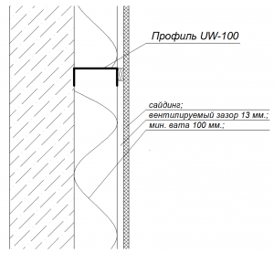

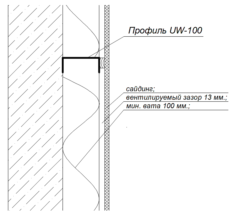

Тепловая изоляция фасада здания выполнена минеральной ватой - 100 мм с вентилируемой воздушной прослойкой. Для защиты изоляции от атмосферных воздействий и для "декора" применен сайдинг.
Для крепления сайдинга применен металлический направляющий профиль для гипсокартона, высотой 100 мм, толщиной 0.4 мм, полочка 40 мм. Шаг профиля 2 метра.
Вопрос Как учесть снижение степени тепловой изоляции за счет теплопроводного включения - металлического профиля?
п.с. прошу не критиковать конструкцию и отнестись к такому варианту изоляции как к учебной задаче.

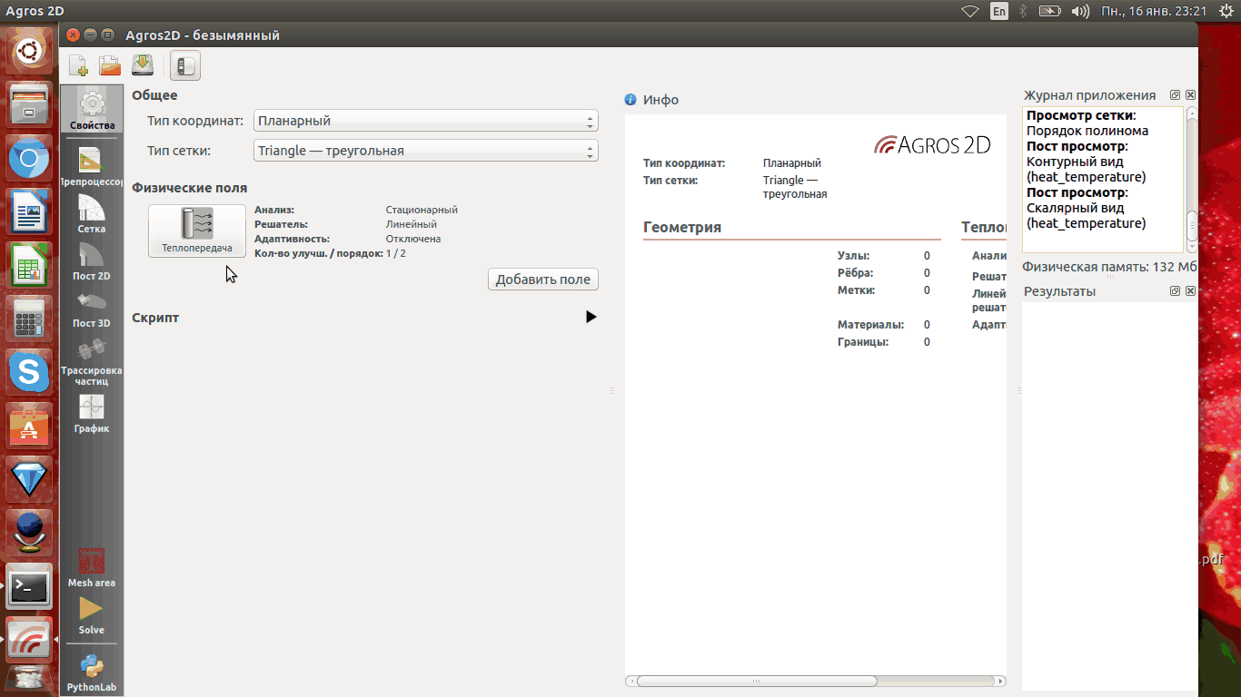

Вообще раньше видяхи были прям на страничке программы тут http://www.agros2d.org/video-tutorial/ , но сейчас почему то видны только ссылки. Но они работают. Так что про теплопроводность видяшка есть тут http://youtu.be/IehxNPqJgzs
Сразу открою великий секрет, чтобы не вбивать точки по координатам, можно зажать "контрол" и ткнуть мышкой, так точка будет вводится графически. И в типе граничного условия надо поменять температуру на тепловой поток. А так все просто.

Насчет "видеорежима" в агросе не знаю, не завелся он у меня. Вот гифку прикладываю (если увеличить, вроде кино крутит).

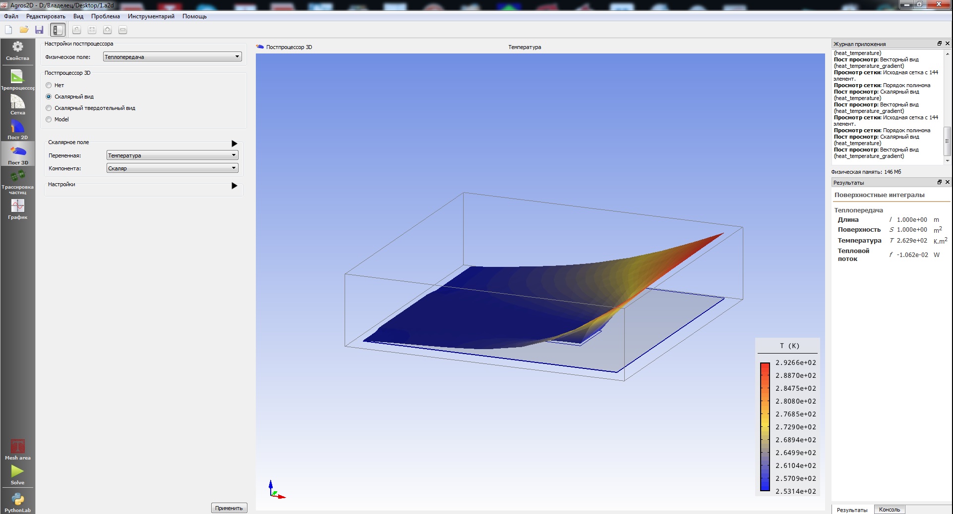

Если надо просмотреть результат расчета - можно глянуть красивый 3Д график в закладочке "Пост 3Д". Настройки на скрине:

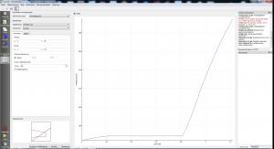

Ну а для нормального анализа надо тычить к закладку "График". Сделано не очень удобно, координаты секущей выставляются вручную, но вполне работает. Координаты берутся по вашей модели. По каким координатам чертил, те и на разрезе. Пример ниже:
