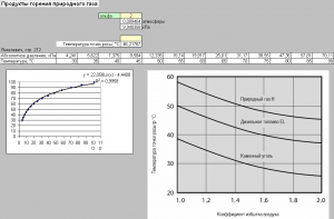

Цитата(мурлокотам @ 14.3.2017, 14:20) *
Видетели в чем дело: для меня "точка росы на теплообменнике" это малоизученное понятние. точнее теорию то знаю, но в голове она не уложилась ещё... наверое теория у меня не полная smile.gif
В отличии от "точки росы в стене/утеплителе" или "точки росы в дымоходе" - c этим у меня проблем нет.
1. я понимаю что влага из приточного воздуха практически не учавствует в образовании конденсата. так как воздух однозначно холоднее теплообменника
2. вода для конденсата в основном образуеться в процессе сгорания топлива. и добавляетсья к влаге приточного воздуха кончено.
3. влажность воздуха в котле зависит от температуры "дыма" и количсетва приточного воздуха.
4. выпадение или невыпадении конденсата на "холодном" теплообменнике зависит от п3 и температуры теплообменнника.
Пока всё правильно?
а вот теперь "непонтянки":
1. откуда взялись "температуры" точки росы? в 60 градусов например? ведь при разном избытке приточного воздуха эта темпераутра будет меняться? или нет?
2. как я понимаю точку росы рассчитать для каждого конкретного случая довольно сложно, так как есть параметры котоыре непонятно как получить. например как измерить колчисевто приточного воздуха я не предстваляю.
Подозреваю что все эти цифры взялись из рассчета при каких условиях конденсата ТОЧНО не будет, в любом случае.... как например если выхлопа из турбы более 100 градусов то кондесата не будет. (хотя в реальности от этого правила есть исключения в обе стороны)
где можно было бы просветиться по поводу точки росы, парциального давления касательно, в том числе, и стены/утеплителя? быть может, формулы какие есть или статья, изложенная языком доступным?

И еще количество влаги при точке росы в град
http://zpochel.ru/tablica_temperatura_toch...go_vozduha.html.

Предлагаю материал попроще:

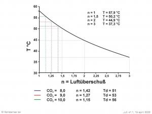

Ну, я считаю по Янкелевичу - у меня получаются близкие значения. Например, при альфа=2 - 46*С:

Янклевичу верю. Разница думаю в том, глубоко лезть неохота, что число Авогадро считалось при нормальных условиях, а у меня газ в стандартных.
Куб газа в Н.У. равен 1,07куба в стандартных. Т.е. если взять метан в н.у. будет больше воды чем в стандартных.
Отсюда и погрешность. при избытке 2 погрешность 1,5 градуса. Зато наглядность полная.
