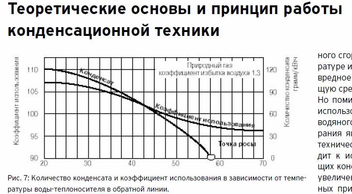

Поэтому, посмотрев вышеприведенные мною схемы, сами легко можете убедиться, что КПД "встречных" котлов, всегда будет существенно выше "попутных" (энергонезависимых) котлов. Потому, что на каждом локальном конкретном участке стенки теплообменника "встречного" котла, разность температур (между продуктами сгорания и теплоносителем) будет больше, чем на локальном участке теплообменника "попутного" котла.

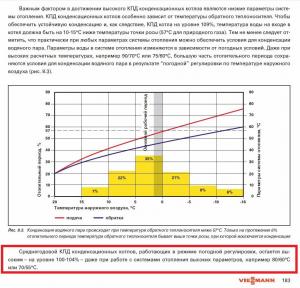

CNFHSQ

Цитата(Inchin @ 1.3.2017, 14:26) *
Также и сама система отопления должна работать в температурном графике, обеспечивающим наибольшее КПД котла. Чего Ваша система, подозреваю, делать не в состоянии.

согласен. поэтому с особым пиететом отношусь к низкотемпературным системам отопления. собственно, к чему веду: автору темы следовало бы начать с анализа системы отопления, а уж потом переходить к котлу. в частности, мне импонируют стальные панельные радиаторы в противовес алюминиевым и биметаллическим...
з.ы. встречал систему с котлом Ferroli Domiproject_F24, двухтрубка, полипропиллен, биметаллические радиаторы. нагреться было очень сложно даже с учётом того, что котёл работал непрерывно, а радиаторы были достаточно горячими, чтобы можно было получить ожёг. замена на стальные панельные сильно ситуацию улучшила. если бы и трубную ещё в порядок привести...

Вот именно! Коллега, Вы совершенно правы! Но согласитесь, чтобы избежать негативного влияния кислотного конденсата теплообменники обычных неконденсационных котлов, нужно сейчас покупать именно конденсационный котёл! Благо, что стоимость отличается не более, чем примерно на 10 т.р.
И, чем ниже с конденсационным котлом, мы будем использовать температуру обратки котла, тем больше будем экономить расход газа.
Конечно же! Вы правы на 100%! Жму руку! Более низкотемпературные системы и комфортнее и экономичнее по расходу газа! К сожалению, за это приходится расплачиваться более высокой стоимостью ОП, но большинство моих заказчиков, это не смущает. Ведь легче сразу заплатить стоимость ОП на 20 тыров больше, чем в более высокотемпературной системе, чем каждый год переплачивать на перерасход газа по 20 тыров! Окупаемость не более, чем за один отопительный сезон.

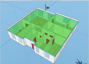

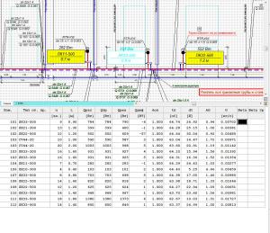

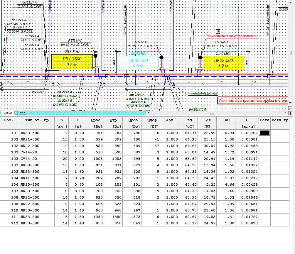

Цитата(eugene.raynor @ 2.3.2017, 11:51) *
кстати, если уж зашёл разговор, каким образом Вы рассчитываете теплопотерю помещения и запас мощности отопительных приборов для применения низкотемпературного отопления? если Вас не затруднит, опишите на примере какого-нибудь одноэтажного одноквартирного частного дома, в частности...
Теплопотери помещений рассчитываю в программе Аудитор ОЗЦ 6.1.
Для примера поэтажный план - Прикрепленный файл  IG004_6_________________1_____.pdf ( 139,52 килобайт ) Кол-во скачиваний: 178
и гидравлическая схема одноэтажного дома - Прикрепленный файл  IG004_6______________________.pdf ( 90,09 килобайт ) Кол-во скачиваний: 191
Для холодной пятидневки выбран режим котла 65/41. Котел конденсационный со штатной погодозависимой автоматикой. В более тёплую погоду ПЗА уменьшает температуру подачи по выбранной кривой графика зависимости температуры подачи котла от уличной температуры.
Что вызывает уменьшение температуры обратки на котле и увеличивает его КПД.
Т.е. в холодной пятидневке система работает в среднетемпературном режиме, но чем теплее на улице, тем больше система уходит в график работы низкотемпературной системы. Иллюстрирующий график не для этой системы, а из учебного пособия Виссман прилагаю.
Мощность ОП выбрана из расчёта температуры теплоносителя, поступающего в каждый ОП (tп), величины остывания теплоносителя в нём (dt), а также температуры в помещении.
Таблица с режимами ОП отсортирована по номерам помещений.
Запас мощности ОП делаю 15%, при использовании термоголовок на радиаторных термоклапанах. Также резервным запасом мощности ОП можно считать повышение температуры подачи котла с +65 вплоть до +84 градусов (перепрограммирование кривой графика погодозависимости).
Сообщение отредактировал Inchin - 2.3.2017, 12:40
