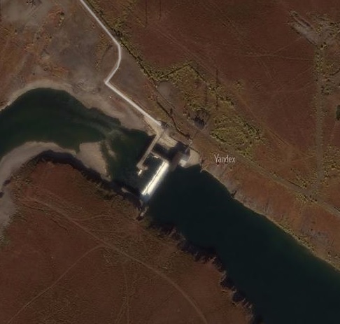

Почему греть электричеством, а не углем, которого вокруг ...
Тем более если вода и на шахты поставляется.
Оно?
1. Оно.
2. По проекту - углем. Только водовод горячей накрылся и первые 10 км без подогрева вообще.
А в котельной, остался один полуживой котел, с убитым конвейером золоудаления. По осени свечки зажигаем, по весне тушим, а зимой - молимся на градусник. Других "инженерных" методов - в наших условиях нет.

Я уж не говорю про мелочи. К станции водозабора, дорога (18 км) - не чистится месяцами, смены только вездеходом.
В целом, теоретически, оно все хорошо, пока руками не потрогаешь.
В этих условиях, электро - без вариантов.
