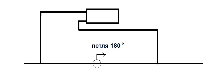

Антинаучная картинка - радиатор снизу-вниз и "ЗУ" большого диаметра. Картинка не моя, может даже с этого форума.
Но у нас полно термоснимков таких систем, где просто в разводку диаметром 76-89 присоединены радиаторы и прекрасно прогреваются.
Лет 7 назад надо было быстро собрать систему отопления спортивного зала, работали с колёс, с тем что было, собрали большое кольцо на полсотой трубе, нацепляли таким вот макаром 20 биметаллических радиаторов, подводки сделали из завалявшейся гофротрубы 16 мм. Считали "на коленке", теплоцентр в ста метрах. Самое интересное, что работает всё абсолютно безупречно, элеватор, напомню, в ста метрах. А тут мы говорим об одном радиаторе, зацепленном на тот же полтинник и выведенном на чердак. С насосом в котле. Мы вообще о чём говорим тут?
главное в таком присоединении отопительного прибора к лежаку - это узел тройника. делают скос отводящей трубы на угол 45 и заводят в тело лежака. тогда конечно, собственно, в любом отопительном приборе будет прогрев. а можно и через обычный тройник присоединить, и пытаться потом стартовать этот прибор через спуск воды. постоянно.
Пока хоть какая-то циркуляция будет - радиатор будет шевелиться, физика. Можно конечно интенсифицировать всё, но в данном случае лишнее, вот на однотрубном подключении это важно, а когда труб две - лишнее.
Нету там никаких "скосов" и прочего. Я же говорю - антинаучная система. Но работает - целый район объехали и везде, во всех школах и детских садах такая система. Везде переделывал один татарин. Везде работает и тепло.
Поделитесь, пожалуйста!
Доступа к архиву у меня сейчас нет, на работу не хожу. Вот пара снимков - я их выкладывала. Просто фото и термо. Подобных снимков много, везде радиаторы прогреваются отлично.
А хозяину домику я посоветую:
Вам досталась самая простая и надежная система - бифилярная (научное название) с гладкими трубами. В подающей вода горячее и остывает по ходу в прямом направлении, а в обратке - в обратном и на всем протяжении средняя температура двух труб одинаковая.
Именно на такую обычно и переделывают излишне мудреные системы в деревнях. Может работать от любого котелка - хоть самодельного регистрика в кухонной плите, хоть от газового котла. Хоть на естественной циркуляции, хоть с насосом.
И на строй этаж можно бы просто её ее и протянуть (одну трубу можно) - будет просто и надежно. Но можно и радиатор с возможностью отключения, но от одной трубы. Это не снизит заметно теплоотдачу на первом этаже.

никакой антинаучности в этой системе нет. все четко в ней как положено.
Новый прибор будет работать (и лучше низ-низ подключить, если подключить его к одной из труб с разбежкой в полметра, лучше на подающей. При подключении в подающую- оП будет меньше, при подключению в обратку- ОП будет побольше размером.
к двум цеплять- дадите " шунтирующее" остальную систему сопротивление и тем самым снизите её расход отбором избыточным расхода на этот прибор.
сама же система может и регулироваться- укрываете её красивым экраном и где слишком тепло в помещении, то сверху площадь меж экраном и стеной закрываете вручную щитком( что б циркуляцию воздуха за экраном снизить) и вуаля. по многим районам МО её тож хватает, но распространение скорее по типу- " тут тот же татарин делал".
ненаучности нет тут никакой. есть некий недостаток- излишне недорога и применяется в ИЖС, а на недорогой системе монтажник совсем не удержится на рынке, только индивидуал частник с своим предложением частным хозяевам застройщикам измученным разными дорогими и неработающими системами( не потому что плохие, а потому как криво сделанные)

Картинка моя, с собственного ф-апп. (..не "татарин")))
На "антинаучную" не тянет, скорее, современники забыли о "локальной" циркуляции (ЕЦ) в радиаторе однотрубки, расчитывая (!) только (!) "коэфф. затекания" из соображений ..давление насоса / гидр.сопротивления.
Без всякой-такой "естественной" циркуляции.
Каким бы "современным" ни был насос, циркуляция естественная никем не ...отменена)), живее всех живых!))
"Цифры" - со "слов" пирометра хозяйки, при ..опробывании системы.
