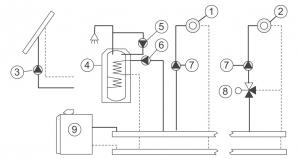

вопрос в том, что есть котёл Logano G124-32 WS, есть к нему штатная автоматика Logamatic2107
вот картинка с этим контроллером и схема управления. нет ни котлового насоса, ни сигнала для внешнего оборудования защиты.
возможно, в котле стоит этот насос, но про это не написано ни где. как раз написано, что надо обеспечить условия, что бы не было низкой обратки.
ещё вычитал в мануале, что при низкой обратке котёл останавливает насосы потребителей. а что происходит далее опять же не понятно.

нет. схема в первом посте данной темы.
просто автоматика котла устроена так, что делает при пониженной обратке остановку насосов потребителей.
будерос говорит что это нормально.
я задал вопрос, как часто будет происходить пуск стоп насосов систем с низкими графиками (тёплые полы). пока молчат.

Защита от низкой обратки и большого перепада в 2107 реализована за счет логики насосов.
Thermostream - это не про G124.
2109 нет возможности утанавливать доп. модули, следовательно не управляет серовприводом.
2101 - простейший вкл/вкл термостат - нет даже логики насосов.
Хотите полноценную защиту от обратки - ставьте 4321.
По поводу теплых полов: 2107 не поддерживает работу теплых полов в автоматическом летнем режиме (настроить можно, но немого колхозно).

а можно ставить другой комплект автоматики? имею ввиду 4321.. в инструкции не написано про это. спасибо. буду смотреть.
qwertyuiop1
сообщение 3.4.2017, 17:59
Сообщений: 32
Регистрация: 29.7.2010
Из: Владимир
Пользователь №: 66528
Цитата(Inchin @ 3.4.2017, 16:41) *
Что-то мне это кажется непросчитанным и двухсмымленным решением....
И извините, но на мой взгляд - полный бред. Хотите защитить обратку от пониженной темперетуры - ставьте штатный девейс, а не хрен знает что на хрен знает где....
Выражайтесь понятнее. Иначе получается непросчитано хрен знает что на хрен знает где, а то и полный бред.
Конечно можно поставить и термостат механический, и 2101, и насос в розетку воткнуть. Но тогда, может и котел на АОГВ поменять?
4321 поставить можно, если заказчик потянет его ценник.
Набросайте схему - выберем оптимальную автоматику.
А так, с лета G124 и G234 должны будут работать c EMS Plus.
