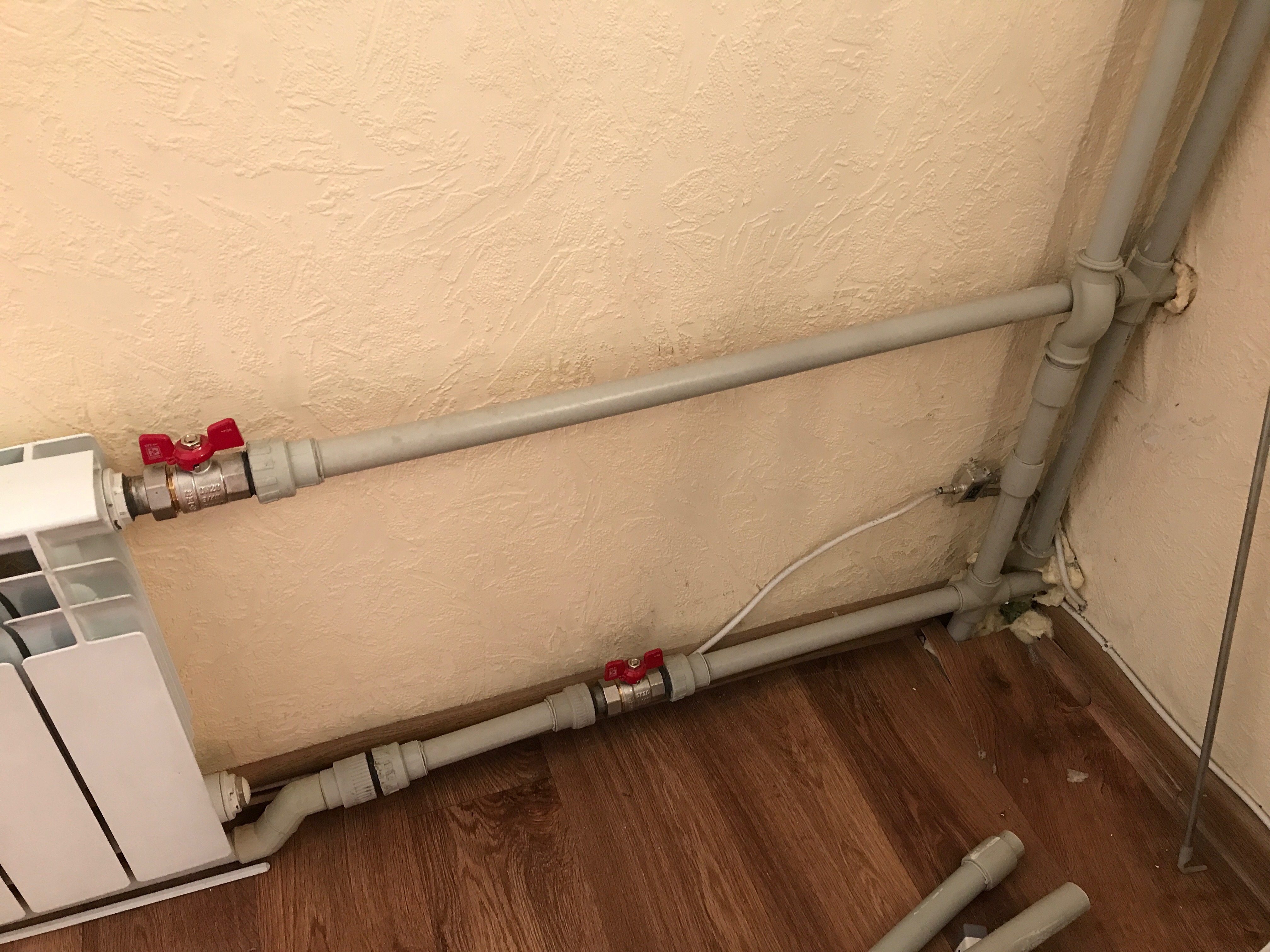

AlexNF
сообщение 15.11.2017, 23:45
Сообщение #66
Сообщений: 30
Регистрация: 29.3.2017
Пользователь №: 318437
Всех приветствую !
Спасибо всем, кто помогает решить проблему.
За межсезонье:
- Заменили пластиковые краны на одной из батарей в данном стояке,
на латунные, полнорпроходные 3/4 - фото будут;
- сократили расстояние от стояков до батарей, соотв перапяли все по пути.
Тем самым сместили батареи ближе к стояку, чтоб не было таких больших "ушей";
Это не далили - обходы обратки и подачи заменить на варианты без заужений;
Пришел новый отопительный сезон.
Первые 2-3 дня было все ОК, батареи прогревались полностью
Сейчас картина лучше, чем в прошлом году, но проблема явно не исправлена.
Теперь прогревается 30-50% батареи, вместо бывших 20%.
При этом:
- если спустить ведро теплоносителя через кран, установленный вместо Маевского,
батареи сразу становятся отличными, этого может хватить на 15-30 мин.
- Стояк подачи, выше моей батареи ДОВОЛЬНО ТЕПЛЫЙ, с учетом того что трубы пластиковые,
т.е. дальше ВВЕРХ теплоночитель идет лучше чем через мои батареи;
- Этажом ниже - батареи норм. Этажом выше - тоже, но этаж выше - это последний,
там подача проходит через батареи и становится обраткой (кстати без всяких бачков, выходов на чердак и т.д.);
- Другие стояки и батареи в этой квартире - все ОК;
- Соседняя квартира - такая же точно, тот же этаж, такое же подключение, - ЛЮДЯМ ЖАРКО !
Все отличие, что они в той же подающей трубе в подвале метров на 10 раньше подключены.
- Если октрыть кран и спускать теплоноситель - давление хорошее (выбивает пластмассове ведро),
если закрыть кран подачи и спускать теплонистель, - давление слабее, но тоже значительное.
если закрыть обратку и спускать теплонистель давление сильнее чем от обратки, но вроде не принципиально.
Приходят "Теплосети" закрывают/открывают стояк - эффект как от спускания теплоносителя в квартире, - эффект есть но на 30 мин.
Также рассказывают про "дальний стояк с плохой циркуляцией" (хотя этот стояк не последний в системе);
Говорят о счетчике тепла, который прикручивают чтоб не платить много, поэтому и циркуляции в системе нет (но все остальные стояки в системе - работают хорошо).

Inchin
сообщение 16.11.2017, 8:02
Сообщение #67
Сообщений: 1653
Регистрация: 22.1.2014
Из: Пенза
Пользователь №: 220488
Цитата(AlexNF @ 15.11.2017, 23:45) *
За межсезонье:
1. Какие трубы сейчас на подводке от стояка? ППр 25мм или ППр 32мм или стальные ВГП 3/4" ? Какая длина подводок от стояка до радиатора?
2. Устанавливали ли радиаторный термоклапан?
3. Можете ли измерить температуру контактным термометром по секционно и стояка ниже, выше радиатора? Пример результатов измерения (который позволит проанализировать ситуацию) прикладываю ниже.

Цитата(AlexNF @ 17.11.2017, 2:09) *
Завтра - послезавтра заеду, попытаюсь померить
Пока вижу по моим фото, что стояк и подводные трубы PP-R/AL/PP-R 25
Маловат диаметр подводки. Если уж ППр то 32мм. Да и для стояка мал внутр. диаметр, подозреваю.
А на остальные вопросы что не ответили? Секрет?
Сообщение отредактировал Inchin - 19.11.2017, 10:13
AlexNF
сообщение 20.11.2017, 9:11
Сообщение #71
Сообщений: 30
Правая батарея
Расстояние до стояка 80см, ширина батареи 150см
Соответственно от края батареи до стояка обратки примерно 230-245см
Левая батарея
Расстояние до стояка 90см, ширина батареи 120см
Соответственно от края батареи до стояка обратки примерно 210-225см
Спасибо за схему для замеров, но контактного термометра - нет.
Померять температуру - не смогу, она не стабильна и в течении дня меняется.
В любом случаем тенденция таже. Первые 25% секции - нормальные (как в других стояках)
след 25% еле теплые, оставшиеся 50% в пределе от теплых до комнатной температуры.
Опять же, если спустить ведро теплоносителя, то все секции становятся норм.
По поводу малого диаметра подводки. Подводка и по диаметру и по типу аналогична стояку.
Вы думаете подводку делать большим диаметром чем стояк ?
Интересный момент ! Другие стояки в этой квартире, с батареями все ОК:
- стояки сделаны такой же трубой, таким же диаметром;
- подводящие трубы - меньший диаметр - и все работает ОК.
Меньше диаметр подводок точно не стоит делать ?
сообщение 20.11.2017, 10:11
Сообщение #72
Сообщений: 33563
вернитесь на первую страницу- вам все описали. Вы, а еще ранее ваши соседи, выкинули краны повышенного сопротивления служащие для гидравлической увязки системы. И теперь через более удобные для себя пути идет теплоноситель и вполне может с большим расходом чем надо.При этом меняя остающееся возле вашего прибора отопительного давление, а точней перепад, которому дополнительно будет мешать возникающее в отопприборе естественное давление от остывания.
пока не вернете все краны с высоким сопротивлением на место на всем стояке и не отрегулируете расходы- так и будет холодно. если конечно еще кто не переврезал свои ОП схемно приборным узлом как в однотрубке, врезавшись только в рассечку подачи. если ваши слесари вам так наслесарили, то почему они и у соседей не могли наслесарить по полной?
любительинтернет...
сообщение 20.11.2017, 11:12
Сообщение #73
Сообщений: 5
Регистрация: 18.8.2016
Пользователь №: 303248
так и есть. Вам нужно удалить всю регулирующую арматуру (нужно уменьшить местные сопротивления). А еще лучше измените схему присоединения отопительного прибора (с диагонального подключения на боковую), потому что местные сопротивления увеличиваются, если добавляются дополнительные отводы.

AlexNF
сообщение 20.11.2017, 16:26
Сообщение #75
Сообщений: 30
Термометр - найду.
Температура выше минимальной нормы в помещении, но комфортной ее назвать сложно.
любительинтернет
Удалить и вернуть ?
Инж323
///выкинули краны повышенного сопротивления служащие для гидравлической увязки системы.
Не было никогда кранов для гидравлической увязки системы.
Это старый дом, с чугунными батареями.
Только на 3х верхних этажах поменяли стояки и сами батареи после пожара.
Прошу прокомментировать
- стояки сделаны такой же трубой (PP-R/AL/PP-R 25), таким же диаметром;
Краны, которые моменяли летом и перпаяли подводку.

Цитата(AlexNF @ 9.7.2017, 4:39) *
Запланировано:
- перепаять все плохоспаянные места;
Что еще предложите сделать?
Цитата(awlan @ 2.8.2017, 17:53) *
Делайте как запланировали rolleyes.gif .
Цитата(AlexNF @ 16.11.2017, 4:45) *
За межсезонье:
Но крестовины на стояках не меняли sad.gif .
Вы же уже ответили на свой вопрос, ведь на других стояках все работает нормально. Значит дело не в диаметрах.(интересный момент rolleyes.gif )

Awlan,
На хорошо работающих батареях подводки тоньше стояков.
На "плохих" подводки = стояку
Я и уточняю -
Не нужно ли так и делать, чтоб улучшить батареи ?
///градуснике не менее ,чем 18 градусов, то успокойтесь.
Сейчас при подобніх замерах 19-20,5 град, при плюсовой температуре на улице.
Но, пожилому человеку - некомфортно.
Ждать что-то хорошее при большем минусе на улице - не стоит.

Цитата(AlexNF @ 20.11.2017, 22:47) *
Я и уточняю -
Не нужно.
В третий раз повторяю(если хотите жить в тепле), поменяйте крестовины.
AlexNF
сообщение 20.11.2017, 18:30
Сообщение #81
Сообщений: 30
Awlan
\\\\В третий раз повторяю(если хотите жить в тепле), поменяйте крестовины.
Спасибо за совет.
Стояк подачи пусть заходит "по прямой",
а стояк обратки пусть огибает подводку к батарее ?
Или без разницы ?
Про то, что
- Если октрыть кран (который вместо крана маевского) и спускать теплоноситель - давление хорошее (выбивает пластмассове ведро),
Видели?
т.е. проток через эти крестовины нормальный должен быть.

Цитата(AlexNF @ 20.11.2017, 9:11) *
Правая батарея
Левая батарея
Стояк у Вас должен быть внутренним диаметром минимум 21 мм, а он у Вас сейчас всего лишь 16,5 мм. Подсчитайте площадь сечения и сами всё поймёте.
И подводки должны быть 21мм, а не 16,5мм как сейчас. Да еще и заплавы (заужения сечений в сварке внутри фитингов) вполне могут быть в ППр фитингах, в тех же крестовинах.
Поэтому уж точно диаметр подводок не стоит делать меньше. Стоит их сделать больше, а не меньше. Если уж оставлять ППр (хотя это запрещено в таких домах как Ваш) - то 32мм (внутр.диаметр около 21 мм). А не ППр 25мм (внешн.диаметр) как сейчас с внутр.диаметром около 16,5мм.

Цитата(AlexNF @ 22.11.2017, 9:53) *
Подача - нижняя, 100%
Нижняя подача, да, это конечно хуже, но исправимо. На мой взгляд, придется сделать уширенный ЗУ, чтобы использовать закон Бернулли для улучшения циркуляции через Ваши ОП (радиаторы). Но есть нюансы.
Если хотите посмотреть как исправили ситуацию мои заказчики в подобном (как у Вас) случае, обращайтесь в личку. Можете звонить по Вайберу, Ватсап (телефон тот же) или по скайпу.
Вот ниже приведу фото, уже переделанного стояка по моей схеме (правда "сварные" как всегда накосячили), для нижней подачи. Кажется, уже приводил измерения этого заказчика, здесь на форуме. Если же не приводил, обращайтесь в личку - перешлю.
