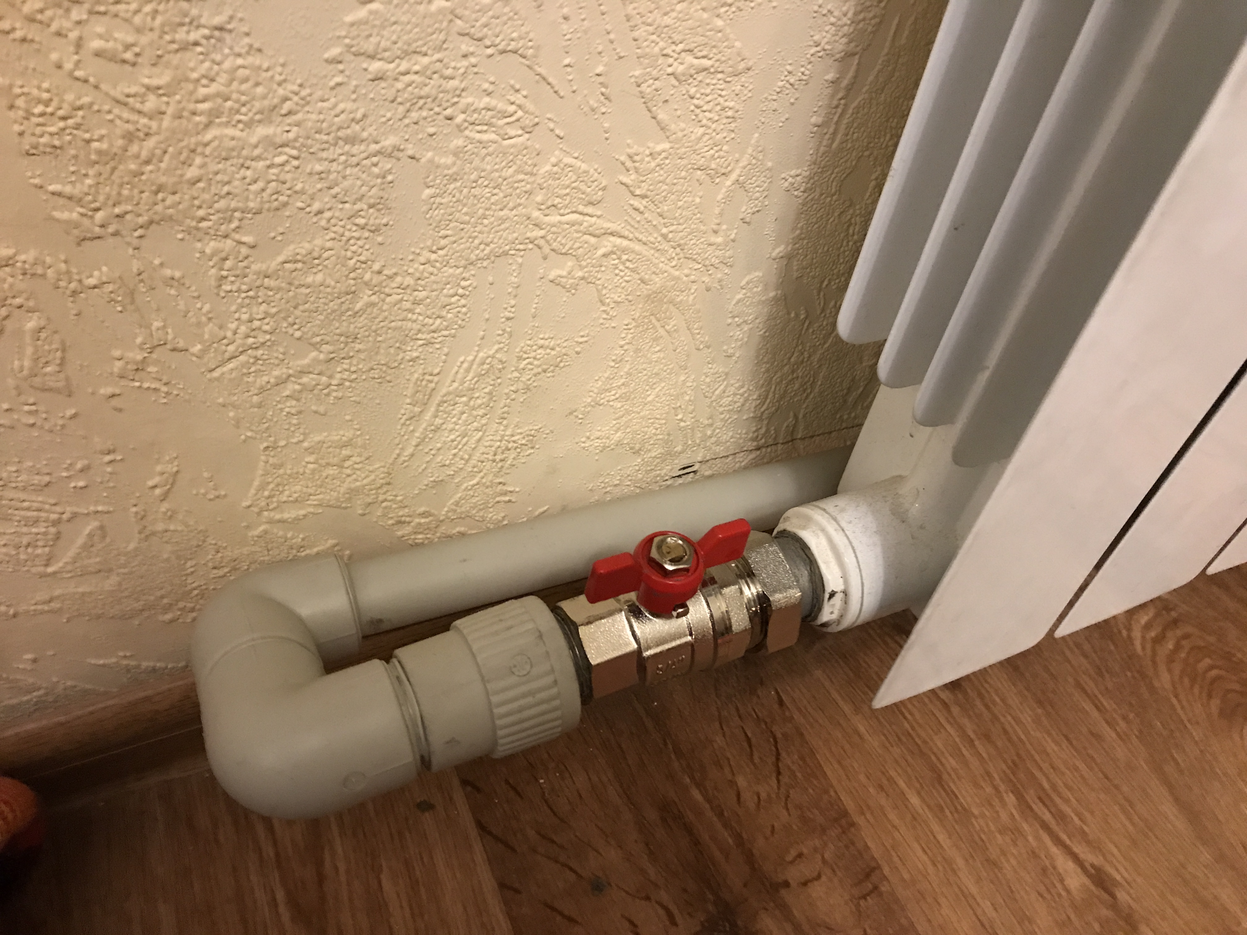

сообщение 18.12.2017, 21:18
Сообщение #97
Сообщений: 30
Регистрация: 29.3.2017
Пользователь №: 318437

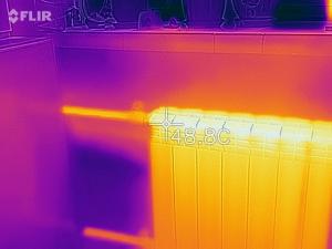

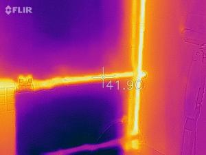

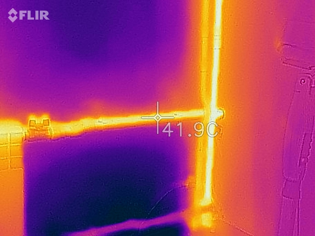

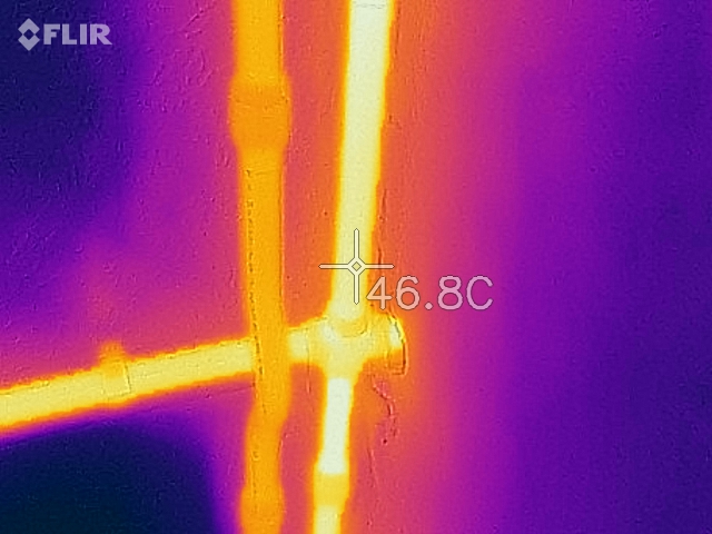

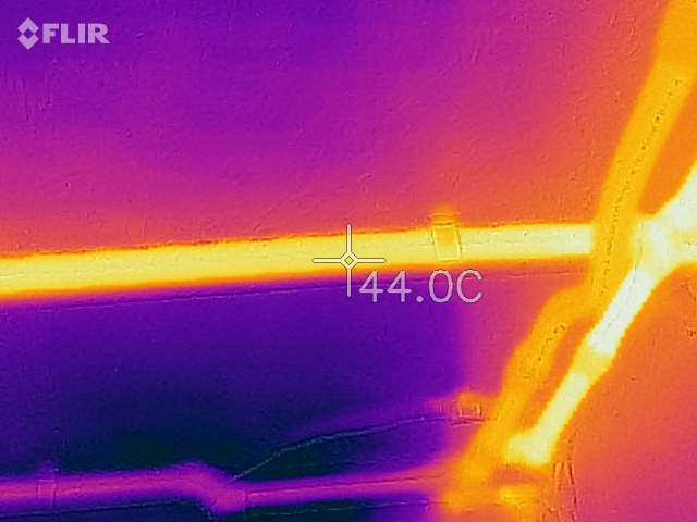

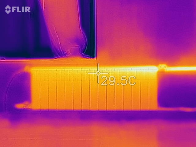

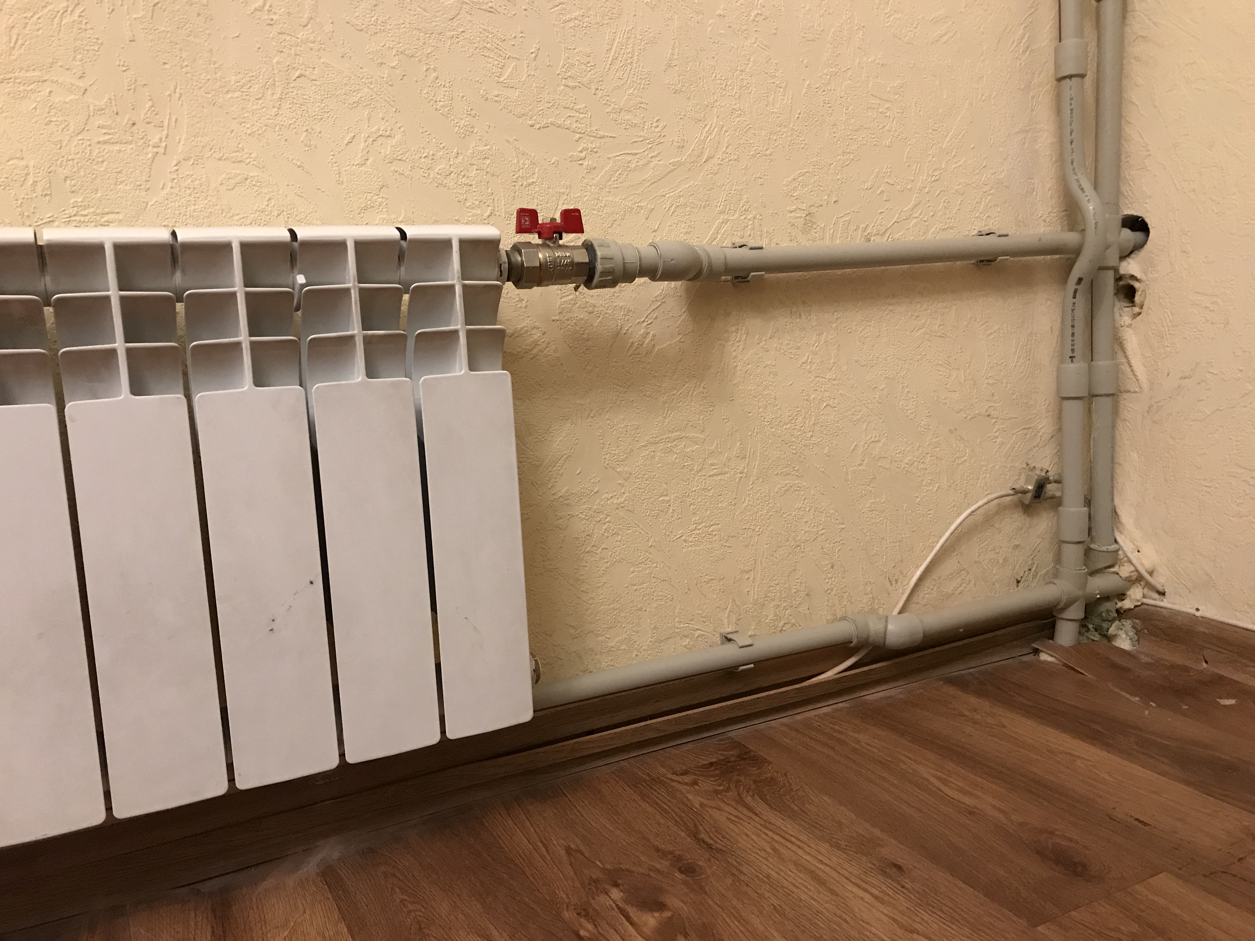

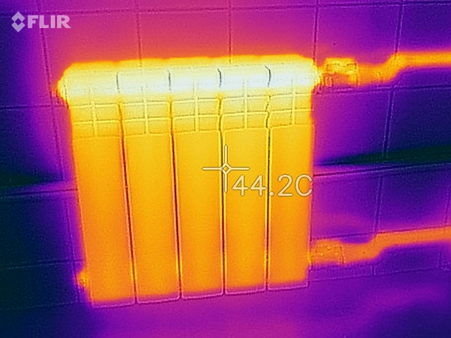

Кратко что происходило последнее время.
Мерял пирометром пластиковые трубы:
Подача до нашей батареи 43
Подача после нашей батареи 42
Подача которая повернула на наши батареи 36 (первая секция - столько же).
Обратка и труба и последняя секция 26-27.
Обртака выше наших батарей 34
Короче, что и требовалось доказать - нет циркуляции.
Пришли наконец люди, которые признаные спецы и взялись наконец переделывать
трубы в приделах квартиры (остальные либо не брались, либо вели себя неубедительно)
Что было сделано
1. Батареи выставлены по уровню и надежно закреплены.
2. Обратку, которая выходит из батареи, пустили не вниз, а позади батареи,
чтоб не было перепада по вертикали.
3. Другим модным уровнем повыставляли трубы для правильного уклона.
4. Убедились что нижняя крестовина не содержит внутри помех, а остальные поменяли на новые
! в нижней крестовине - помех кстати не было.
5. Доменяли краны на полно-проходные вместо пластика.
Запустили систему ....
Батареи стали гарячими, от начала и до конца, сверху и до низу.
Все отлично !
Длилось это счастье больше суток.
Пока на этаже выше не развоздушили свои батареи.
Как только верхние батареи привели в норму, все тепло устремилось к ним.
Наши батареи опять стали как и раньше !

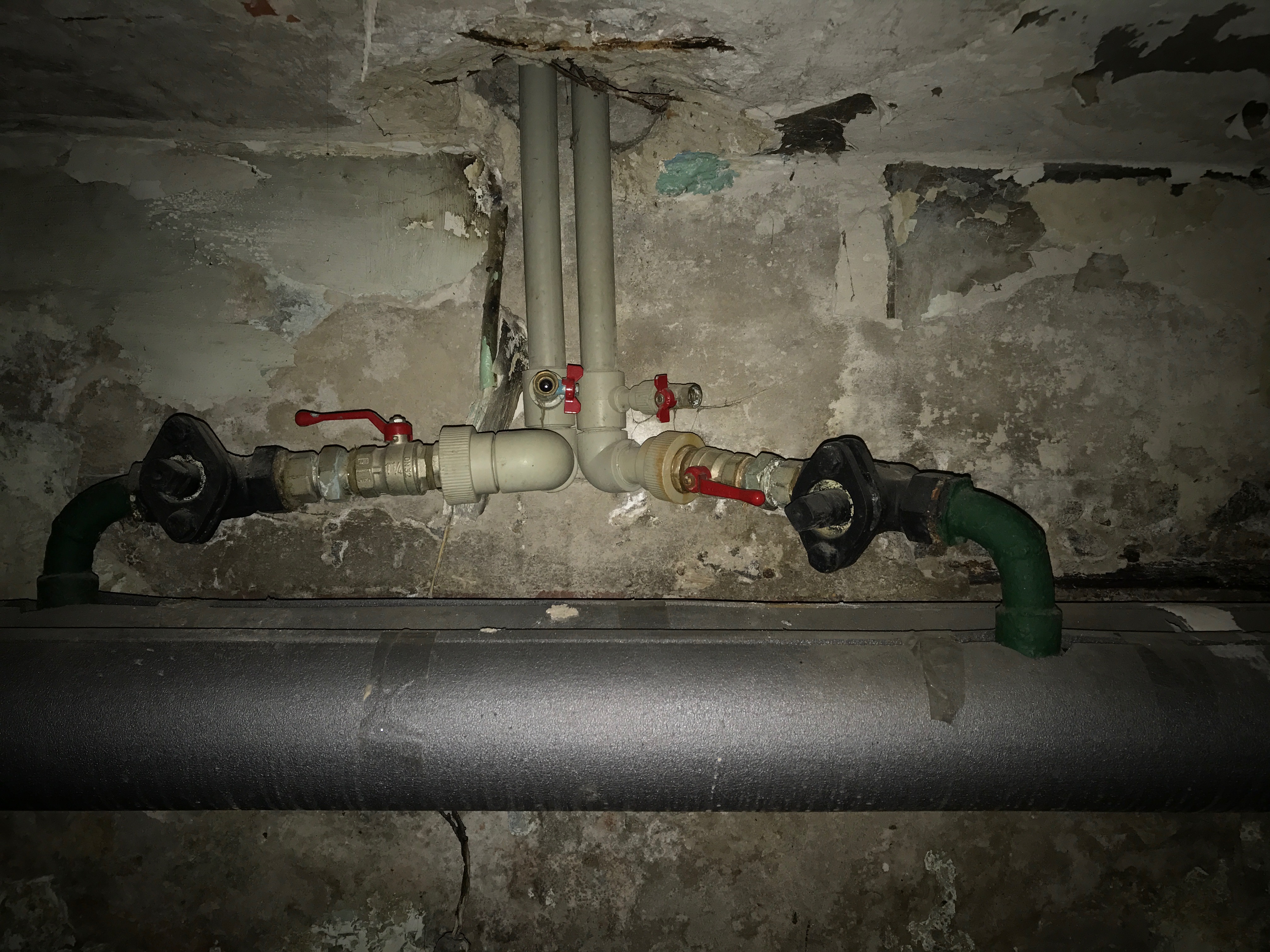

Еще вопрос.
Мерял в подвале подачи и обратки разны стояков.
У проблемного стояка показатели по температуре были не хуже чем у других.
Прилагаю фото ответвлений на отдельные стояки.
Уточните - что за арматура черного цвета ?
Сообщение отредактировал AlexNF - 18.12.2017, 21:19
Inchin
сообщение 19.12.2017, 8:02
Сообщение #98
Сообщений: 1665
Регистрация: 22.1.2014
Из: Пенза
Пользователь №: 220488
Циркуляция-то есть. Но не очень хорошая. Остывание в ОП порядка 9-10 градусов, говорит либо о малом гравитационном напоре, либо о высоком сопротивлении труб. Нормальным остыванием можно было бы считать 5-7 градусов.
- Гравитационный напор может быть мал из-за того, если радиаторы установлены с межосевым 300-350 мм. Также непонятен уклон верхней подводки.
- Высокое сопротивление труб, может быть обусловлено заужением диаметра подводки с ду21,5мм до ду16,5 мм, а также вероятными заплавами в трубах ППр. Еще в начале темы писал Вам, что если уж применять ППр, то подводки нужно было делать не трубой Ф25мм, а трубой Ф32мм.
Что было сделано
2. На гравитационный напор, такое решение не влияет.
3. Уклоны подводки в пределах до 5мм на метра, также практически не влияют на гравитационный напор, за счет которого и должна происходить циркуляцию в Ваших ОП. И нужны только для исключения завоздушивания длинных горизонтальных участков трубы.
Влияют не уклоны, а уровни высот между осями коллекторов радиатора и точками врезки на стояке (крестовинами).
И какие же это признанные спецы, если после их переделок всё вернулось "на круги своя"? Какой смысл в их переделках? И за что Вы деньги заплатили? За "признанность"?
П.С. Дайте общий (более мелкий план) вид радиатора на фото. Чтобы было видно под каким углом к горизонту идут подводки от радиатора к стояку.
Напишите, какое расстояние от стояка до радиатора.
Какое межосевое расстояние у радиаторов?
Сообщение отредактировал Inchin - 19.12.2017, 8:10
AlexNF
сообщение 19.12.2017, 12:09
Сообщение #99
Сообщений: 30
Обратите внимание, что
выше батареи горячие.
И у нас были горячие, когда вода не поступала вверх из-за завоздушивания системы.
Что заставляет теплоноситель проноситься вверх, минуя крестовину в нашей квартире (все там перепаяно, заужений нет)?
Отключение одной из батарей на данном стояке - не помогает.
Насосов на верхнем этаже - нет.
Какие есть цивилизованные методы направить теплоноситель и вверх и в батареи нашей квартиры ?

AlexNF
сообщение 19.12.2017, 13:35
Сообщение #101
Сообщений: 30
Отвечу обязательно.
На эти когда попаду в квартиру
Ну а этот риторичекий
Да, и что за черная арматура на фото ? Нельзя ли с ее помощью стояки регулировать?

AlexNF
сообщение 26.12.2017, 19:17
Сообщение #113
Сообщений: 30
Продолжаем.
По поводу.
///Напишите, какое расстояние от стояка до радиатора.
75см до леворй батареи, 85см до правой
///Какое межосевое расстояние у радиаторов?
350мм
Прилагаю фото переделанного подключения
Прилагаю фото на тепловизор проблемных батарей
Следующим постом будут нормальные батареи в этой квартире.
Сообщение отредактировал AlexNF - 26.12.2017, 19:23
Inchin
сообщение 27.12.2017, 12:00
Сообщение #114
Сообщений: 1665
Из: Пенза
Цитата(AlexNF @ 26.12.2017, 19:17) *
Продолжаем.
Увеличить расход через ОП в Вашем случае можно только двумя путями:
1. Увеличить сопротивление всех приборных узлов, т.е. во всех квартирах и на этажах, увеличив располагаемый напор на источнике и сбалансировав все стояки (что в реале невозможно), чтобы уменьшить дисбаланс расхода по разным кольцам.
2. Уменьшить сопротивление только Вашего приборного узла. Теоретически это неправильно, но в реале возможно.
Чтобы уменьшить сопротивление Вашего приборного узла, есть два варианта (применить один или оба варианта):
а) Уменьшить сопротивление подводки к ОП (увеличить диаметр)
б) Уменьшить сопротивление самого ОП, заменив его, например, на чугунный БЗ140-300
Но сказать заранее, на сколько процентов увеличится расход от такой замены невозможно без гидравлического расчёта. Т.е. может расход станет приемлемым, а может увеличиться незначительно. Ведь неизвестен перепад на основании стояка и сопротивление колец этого стояка. АРПД на основании стояка, скорее всего, отсутствует.

AlexNF
сообщение 27.12.2017, 18:03
Сообщение #118
Сообщений: 30

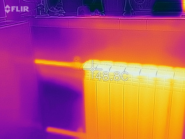

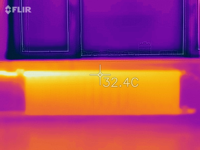

Привожу фото норм батарей из этой же квартиры, другие стояки
Обе имеют боковую подводку.
Обе подводки сделаны тонкими трубками !
И как видите почти равномерно прогреты, с прогретой обраткой.
5ти секционная - маленькая с осевым сечением 350, таким же как и проблемные.
Прогрета лучше всего !
7ми секционная - "обычная" с 430 или сколько там, - более стандартный вариант
По поводу БЗ140-300 - идею понял.
Но, похоже лучше будет ситуация с батареями с большим межосевым расстоянием.
Меньше секций, чтобы не далеко отходили от стояка.
Какой биметалл посоветуете с малым сопротивлением.
Кто скажет - что за арматура черного цвета установлена на стояках в подвале ?
С ее помощью регулировать нельзя ?
Смотрете фото выше.
Сообщение отредактировал AlexNF - 27.12.2017, 18:13
Значит между стояками есть достаточный перепад давлений.
При нормальном перепаде достаточно диаметра подводки даже ду10 (3/8") или ППр 16мм.
В двухтрубной системе НЕ ДОЛЖНО БЫТЬ равномерно прогретых радиаторов. Температура теплоносителя в системе дома должна упасть минимум на 20 градусов, поэтому с учётом остывания теплоносителя в трубах, остывание в самих радиаторах и не должно быть меньше, чем примерно 10 градусов.
Ещё раз объясняю, что равномерно прогретых радиаторов в двухтрубной системе НЕ ДОЛЖНО БЫТЬ В ПРИНЦИПЕ!
Замена радиатора на чугунный БЗ-140, даст намного меньший эффект, чем увеличение диаметра подводок. Замена радиатора на чугунный даст уменьшение сопротивления приборного узла (падение циркуляционного давления) примерно на единицы Паскаль.
А вот увеличение диаметра подводок, даст уменьшение сопротивления приборного узла уже на десятки Паскаль. Т.е. в на порядок больше!
Так что, первое направление, по которому Вам стоит идти - увеличение диаметра подводок к ОП. Думаю, что уж лучше увеличить диаметр подводок, но разместить радиатор по центру окна, чем "кроить" диаметр и из-за этого устанавливать радиатор намного правее, чем оконный проём. Центр радиатора должен находиться по центру оконного проёма. Иное расположение считаю халтурой.
Радиатор с бОльшим межосевым расстоянием между коллекторами не улучшит ситуацию. По комфортности отопления - даже ухудшит.
Нужно стремиться к комфортности отопления, а не к количеству секций! Лучше больше секций меньшей высоты. С тем, чтобы длина батареи радиаторов была не менее 75% ширины оконного проёма.
Смотрите по техдокам производителя или по базе данных программы Аудитор СО.
Но как уже писал выше, сопротивление приборного узла, в Вашем случае нужно уменьшать увеличением диаметра подводок, а не заменой радиатора.

Цитата(AlexNF @ 27.12.2017, 23:03) *
1.Привожу фото норм батарей из этой же квартиры, другие стояки
2. Кто скажет - что за арматура черного цвета установлена на стояках в подвале ?
Смотрете фото выше.
1. Проблема у Вас в подводке, Вы их заменили полностью или частично.
2. Это пробковый чугунный кран(аналог шарового).
Им не регулируют.
