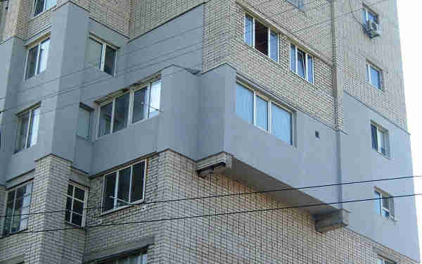

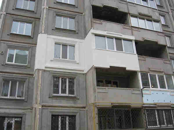

Цитата(Татьяна Удальцова @ 27.9.2017, 13:58) *
Эти декорации создают "позитивное настроение" только у начальства. Да у заехавших на денек фотоблогеров. А у жителей оно будет когда в квартире тепло, светло и крыша не протекает.
Вы не поняли-это жители, наружные стены квартиры утепляют за свой счет и часто делает один и соседи подключается.
Такая мозаика на доме, свежеокрашенная по утеплителю.
з.ы. Дождешься от чиновников, ага. Покрасить дом и то за счет капремонта в лучшем случае.

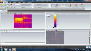

Вот реальный пример. При этом люди не жаловались, пока топили как могли, как только начали экономить, сразу пошла плесень.

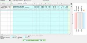

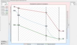

Цитата(vovan08 @ 28.9.2017, 8:46) *
Приведите, интересно.
Вот конструкция "пирога" стены с вентфасадом (вентфасад не указан) и анализ парораспределения в конструкции стены.
По картинкам видно, что парциальное давление водяного пара нигде кроме как на наружной поверхности стены не достигает давления насыщения. Следовательно пар нигде не конденсируется. Температура в помещении была принята за +20 градусов, а на улице -30.
Точка росы находится вне стены, можно сказать на улице.
А куда денешься, если хочется улучшить комфортность проживания.

испытатель
сообщение 2.10.2017, 18:50
Сообщение #130
Сообщений: 7297
Регистрация: 27.5.2007
Пользователь №: 8854
Цитата(Const82 @ 27.9.2017, 12:45) *
Точка росы конечно хорошо, но при внутреннем утеплении использование пароизоляции решает проблему конденсации влаги квартиры.
Вот это правильная тема
Цитата(Inchin @ 27.9.2017, 13:20) *
Извините, но не может такого быть (без ИМХО). Утеплив стену изнутри, вы переместили "точку росы" ближе к внутренним помещениям, а не к улице. И увеличили постоянное намокание наружной стены (ИМХО без расчета).
Хочу сказать, что в "правильной стене", точка росы должна находиться вне стены, т.е. на наружной (уличной) поверхности стены. Если интересно, приведу примеры расчетов с графиками по паропроницаемости и влагонакоплению.
Не стоит ли нашему сообществу задуматься, почему так произошло? Может мы не понимаем наследия наших предков и не хотим понимать законы физики?
Стоит, Вы, в этом посте делаете утверждения против закона физики: Парциальное давление пара воздушной среды Р1/Р2=Т2/Т1 и роса появляется на линии падения температуры, а не возрастания. Разделив влагосодержание внутреннего воздуха от влагосодержания наружного, никогда точка росы внутрь перекрытия не попаднет.
