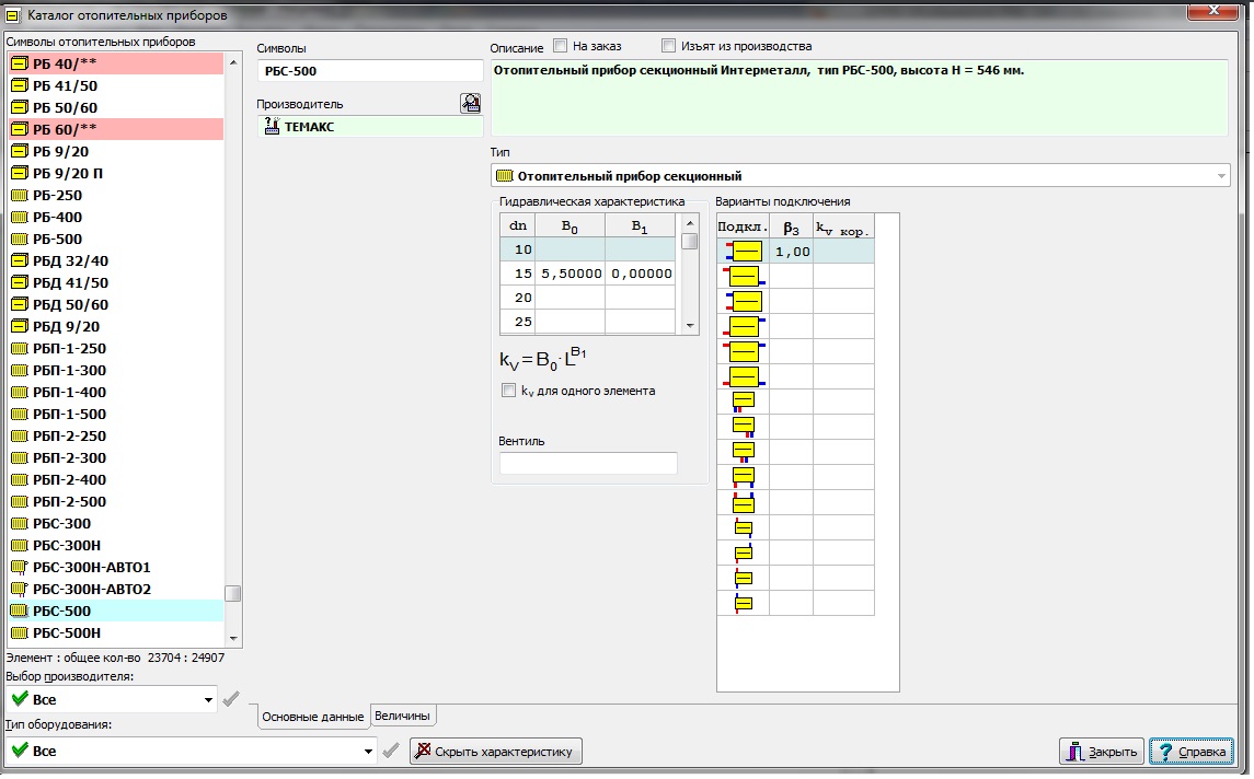

Да не обязательно учебники. Есть прилагаемые производителями письма к программам Аудитор С.О и Danfoss C.O. где смоделированы режимы применения и теплоотдачи. Действительно теплоотдача, при одинаковых режимах идентична...только РБС-500 производитель не рекомендует подключать иначе, чем сверху - вниз и сопротивление его более чем в два раза больше, чем М-140, которые можно присоединять и так и эдак с соответствующей бетта поправкой на теплоотдачу, в зависимости от подключения. Этого мало из того, что коллеги Вам пытаются подсказать?

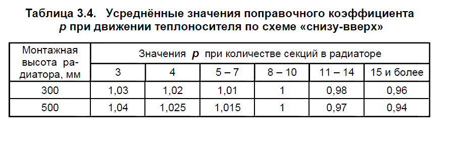

Пожалуйста, поделитесь таким письмом, подскажите, где найти. У меня стоит Danfoss C.O. 3.8
Сообщите мне, какой именно производитель и где именно не рекомендует подсоединять РБС-500 "снизу вверх"?
В рекомендациях "Сантехпрома"
При движении воды в радиаторе «САНТЕХПРОМ БМ» по схеме
«снизу-вверх» в ходе исследования было установлено, что теплоноситель
движется по этой схеме лишь по одной-двум секциям, ближайшим к подводящим
боковым теплопроводам, а по остальным по схеме «сверху-вниз», причём с заметно
меньшим расходом теплоносителя и, как следствие, с меньшей средней температурой воды.
В результате такого распределения потоков теплоносителя у коротких приборов снижение
теплоотдачи менее заметно, чем у длинных. Для учёта
этого обстоятельства при определении теплоотдачи радиаторов с боковыми подводящими
теплопроводами, теплоноситель в которых движется по схеме «снизу-вверх», следует учитывать
поправочный коэффициент р, приведённый в табл. 3.4
Таким образом, нет ни только прямого запрета на подключение "Снизу-вверх", а есть четкие указания по учету этого обстоятельства в расчете.
Если у вас есть другие документально подтвержденные данные - пожалуйста, делитесь.
По сопротивлению - спасибо за подсказку, сравню, проанализирую.

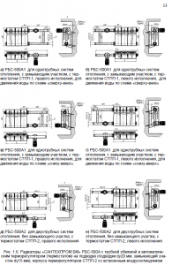

Вот, что есть в рекомендациях "Сантехпрома" (информация открыта, доступна на официальном сайте в разделе Библиотка->Техническая документация)
И Щекин мой (в числителе - прямая подводка):
Люди, что у вас есть? Откуда информация о сопротивлении "в два раза"? О том, что нельзя "снизу-вверх"?

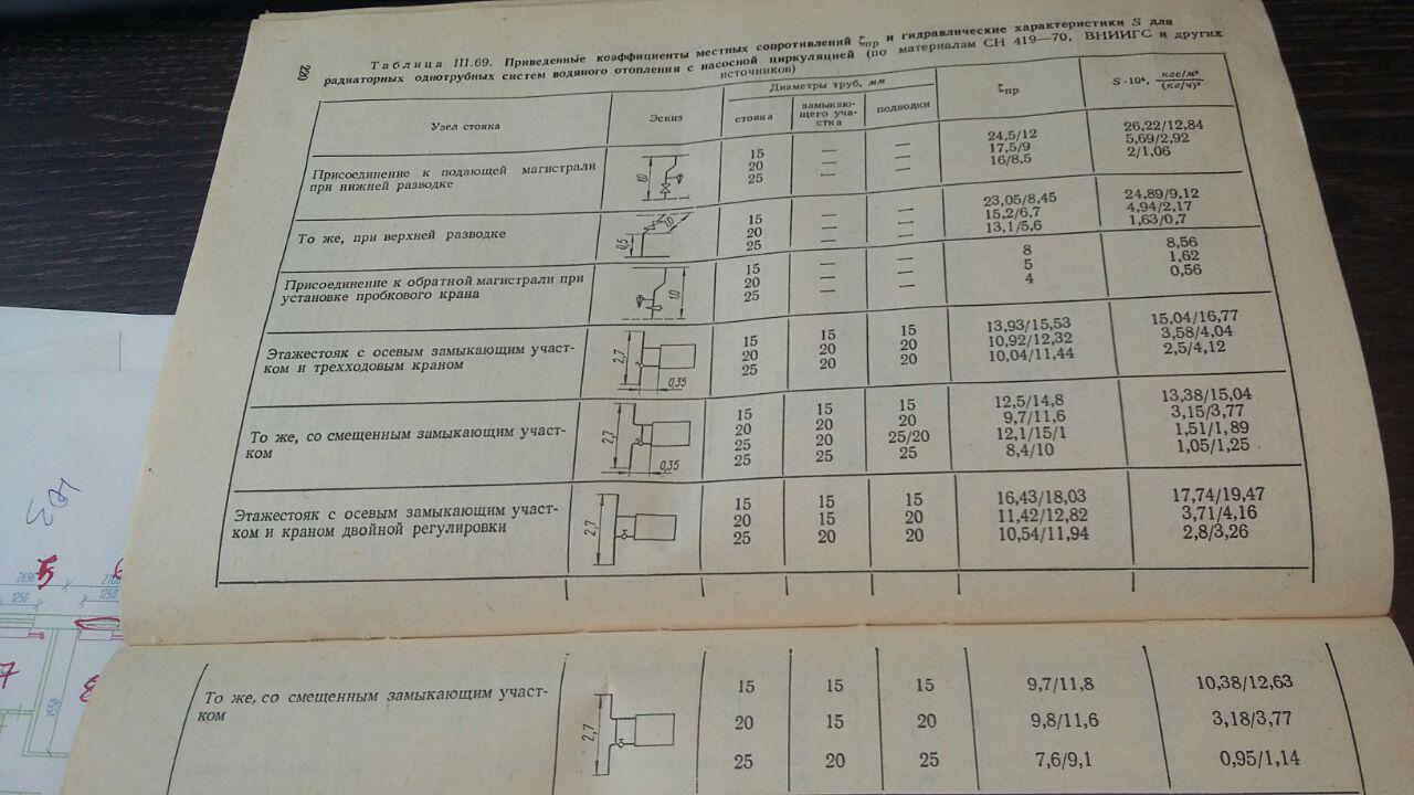

Давайте не будем голословными: вопрос серьёзный.
Если серьезно - то обращайтесь к производителю. Их данные включены на основании оф. писем у производителей программного оборудования.
Вам никто не говорил, что нельзя, а о том что производитель рекомендует только верх-низ, а все остальные способы не исследовал и не подписывается за характеристики. Сопротивление Kv я сначала посмотрел для РВС-500 с арматурой для нижнего подключения - там 2.5. Для бокового 5,5 м3/ч - уточнил.
В табличном виде раздела гидравлики -вот, по теплоотдаче на другой вкладке. Не интересно заниматься этой ерундой, когда не касается напрямую.

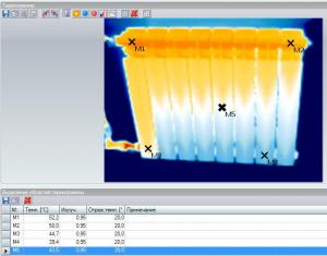

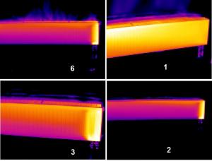

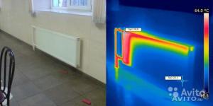

Из: Пенза
Пользователь №: 220488

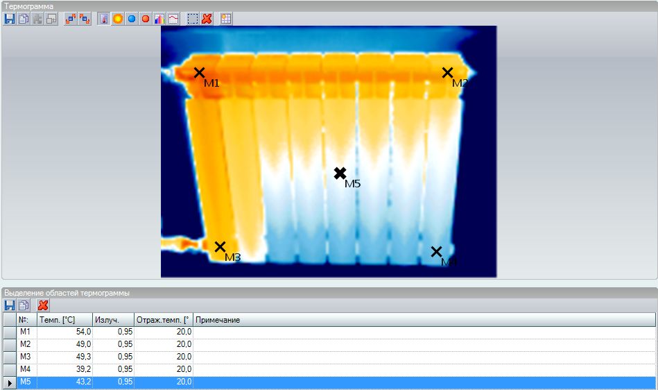

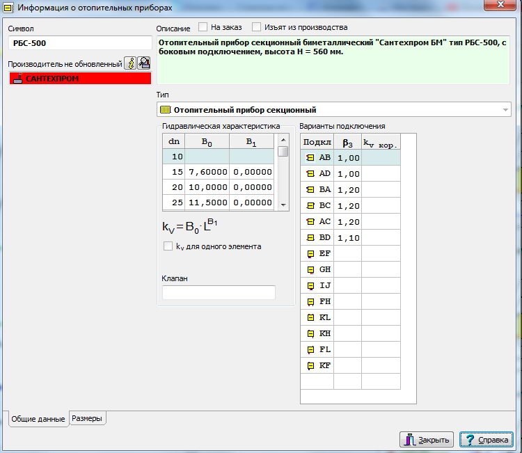

Вот производитель Сантехпром дает данные о гидравлических характеристиках радиатора РБС-500 при нормативном расходе в 0,1 кг/с и при расходе 0,017 кг/с. Но не даёт данных, насколько уменьшиться теплоотдача такого радиатора при подключении "снизу-вверх" при расходе порядка 0,017 кг/с
В проге Аудитор СО даётся сугубо приблизительный понижающий коэффициент теплоотдачи в 1,2 при подключени "снизу-вверх".
Но есть основания думать, что теплоотдача упадет больше, чем в 1,2 раза
На такие мысли наводят термограммы бимрадиаторов, подключенных "снизу-вверх".
На первой термограмме, вандальный кран на ЗУ открыт
На второй термограмме, вандальный кран на ЗУ перекрыт, т.е. весь расход однотрубного стояка пущен через ОП. Но это не сильно улучшило теплоотдачу, как видно из термограммы.
Сообщение отредактировал Inchin - 24.5.2017, 14:27

Т.е. все ваши громкие заявления основывались на данных сторонней программы?
А почему, простите, вы ей так доверяете? Почему вы думаете, что это производитель не дал, а не программисты не нашли? И даже если производитель не дал, почему думаете, что не рекомендуют, а не балбесы просто?
Программисты какие-то гарантии дают?
Вы не подумайте, что я стебусь. Я серьёзно спрашиваю. Тут же может быть, что владельцы программы как-то железно ручаются за свои исходники.
Я ж не знаю, на презентации программы никогда не была, с принципом их базы данных не знакома.
С другой стороны, я немножко знакома с производством программы по подбору вентустановок. И никаких там чудес. Если чего-то нет, значит, кто-то не внёс, кто-то не подал данные и так далее.

А термограммы красивые, но где вы их взяли? Там есть протокол, печати, какой-нибудь официальный "налёт"?
Производитель ситуацию описывает, гарантию на оборудование даёт.

Inchin, вы в своём репертуаре. Куда и что производитель не даёт? Я привела некоторые выдержки, а весь документ на сайте. И всё там производитель даёт.
Найдите тогда на сайте производителя сравнительную таблицу (графики) теплоотдачи ОП при подключении "снизу-вверх" и "сверху-вниз". Причём не с бешеным расходом порядка 0,1 кг/с и более, а для расходов порядка 0,02 и менее.
Кстати в вашей системе, расход будет намного меньше нормативного (на который ссылается производитель), и если вы не понимаете к чему это приведет - то это исключительно ваша личная проблема. Жаль, что термограмма бимрадиатора с перекрытым ЗУ вас не вразумила (даже при большом расходе получается фигня). Но это уже личная ваша проблема.
Вам никто не запрещает считать эти термограммы фотошопом и оставаться при своих заблуждениях.
А термограмма показана для других людей, которые обладают логическим мышлением и знаниями, чтобы они смогли мысленно смоделировать гидравлические потоки внутри ОП с учётом внутренней конструкции ОП. А при желании можно и прикинуть величины гравитационного напора в каждой секции радиатора, и сравнить с циркуляционным напором в той же секции. И понять как и куда в каждой секции бимрадиатора будет двигаться теплоноситель.
Т.е. для того, чтобы мыслить логически и представлять себе функционирование внутренней гидравлики радиатора (гравитационной системы отопления в миниатюре), не нужны протоколы и печати. А протоколы и печати никому не добавят ума.
Сообщение отредактировал Inchin - 24.5.2017, 15:57

Угу. Тут вапще побольшей части советуют.
Термограмки выше походу радиаторов подключенных "сверху - вниз".
мс140 гениальный ОП. Я б его оставил.)

П.С. Вот "головотяпы" с печатями на лапах и хвосте и с "налётом" крутых спецов, тоже ориентируясь на данные производителя (в которых тоже не смогли разобраться), сделали подключение радиатора "снизу-вверх". И думаю, что на термограмме ниже, падение теплоотдачи ОП не в 1,2 меньше, а в разЫ.
И сравнение на нескольких термограммах такого неграмотного подключения (6, 3, 2) и верного "сверху-вниз" (1)
Эти термограммы мне присылают форумчане моего форума. Можете считать их все фотошопом. wink.gif
Почему так подумали? И по данным какой термограммы?
Сообщение отредактировал Inchin - 24.5.2017, 16:15

Амиго
сообщение 24.5.2017, 16:32
Сообщение #80
Сообщений: 4813
Регистрация: 17.3.2008
Пользователь №: 16585
В сообщении 73. Там снизу табличка с температурами по точкам.
Ну М1 - 52,2 С; так понимаю подача. Она сверху.
М3 - 44,7; наверное обратка. Она снизу.
вы трепло, а не инженер.
грубо как. Если будет нормальный эксперт он зарежет вам подключение "снизу-вверх" на бюджетных объектах.
Браво! Вот очень приятно дискутировать с понимающим и наблюдательным человеком.
Но видимо, из Вашего внимания выпало то, что температура в точке М3 указана не теплоносителя, а НАРУЖНОЙ лицевой поверхности бимрадиатора. И особенностью бимрадиаторов, является то, что температура на наружной поверхности (особенно снизу секции), всегда будет на несколько градусов ниже, чем температура теплоносителя в коллекторе (в данном случае нижнем коллекторе ОП).
Поэтому обратите внимание на цвет подводки к ОП снизу. Явно видно, что температура подачи в ОП снизу, больше, чем температура обратки ОП сверху.
Т.е. Вам придеться поверить или не поверить моим словам, или своим глазам, что подключение бимрадиатора, показанного на термограмме, именно "снизу-вверх".
Согласен с Вами, что для наглядности, желательно было бы еще добавить дополнительную точку, которая бы показывала температуру подающей арматуры снизу. Но, к сожалению, не имею в собственности тепловизор, поэтому вынужден пользоваться чужими термограммами.
Да не. Распределение теплоносителя как раз похоже на "снизу-вверх". Спорить то не о чем. Помню в каких то древних учебниках похожие картинки были. Там говорили что 2-3 секции прогреваются только. Я как то с тех пор и не пытался "снизу верх" подключать.
А точки на термограмме. хз. Вот судя по точкам с температурами как раз наоборот. ) Мне кажеца для иллюстрации студентам, или как вот тут, лучше табличку с показаниями точек вырезать.

Пользователь №: 20416
Цитата(Metro_net @ 23.5.2017, 18:16) *
n, p и c будут разниться? Я для биметалла не нашла показателей.
Наберите в поисковике " ваша_марка_биметалла рекомендации НИИ Сантехники", скачиваете и смотрите...
На сайте Сантехпрома есть. Я в сообщение 75 приложила.
