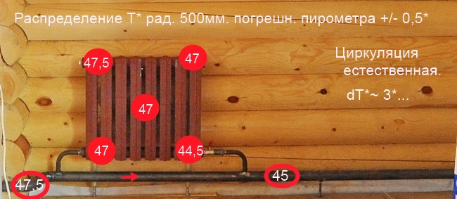

Если надо еще фото "с подключением"(?) и с реальными температурами в том самом, "локальном кольце циркуляции" (по Богословскому / Сканави),
вот они :
Насоса тут не присутствует, так что все "естественно". Чего считать (?) ума не приложу..
Правда, на крайнем (справа) иногда насос гонит воду по трубе. Но радитор "реагирует" только на температуру (!) этой воды, не обращая внимания на "коэфф. затекания, сопротивления "байпаса" и проч.
