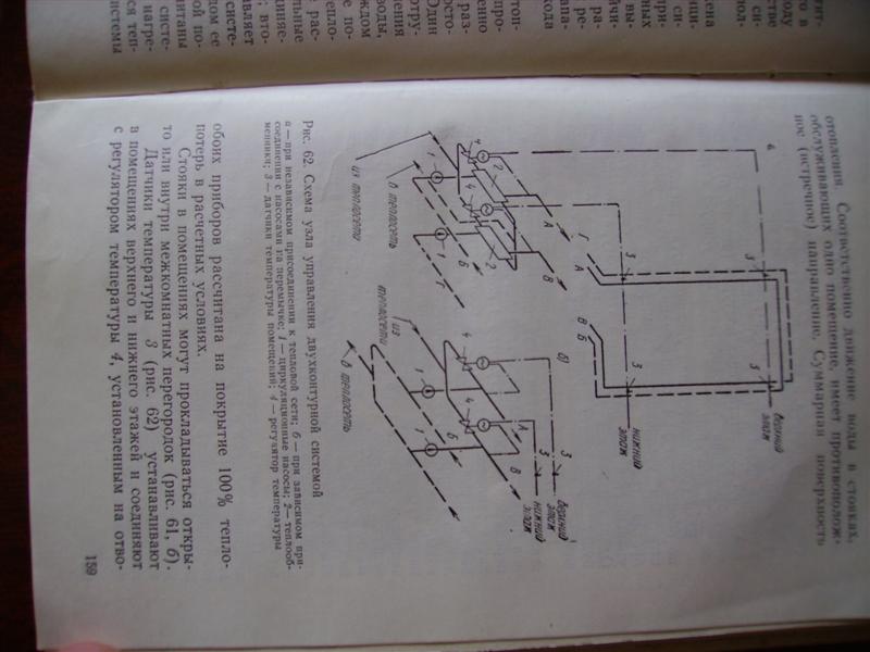

2 prochor бифилярная в 25 этажке - это как? схемку, если не трудно, покажите.

Цитата(СерОВ @ 18.3.2009, 9:51) [snapback]365268[/snapback]
1)...
В.А.Шмидт Теплоснабжение городов.стр.156
СерОВ
сообщение 26.3.2009, 14:48
Сообщение #70
Сообщений: 284
Регистрация: 23.8.2008
Из: Перми
Пользователь №: 21777
На форуме книги нет, в интернете не нашел. Выложите скан, если не затруднит, хотя бы эту страницу, плиз helpsmilie.gif .
СерОВ
сообщение 29.3.2009, 15:45
Сообщение #72
Сообщений: 284
Из: Перми
Спасибо. Качество, правда не очень, но попробую разобраться bestbook.gif .
