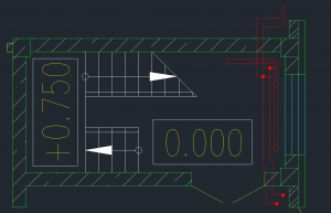

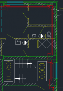

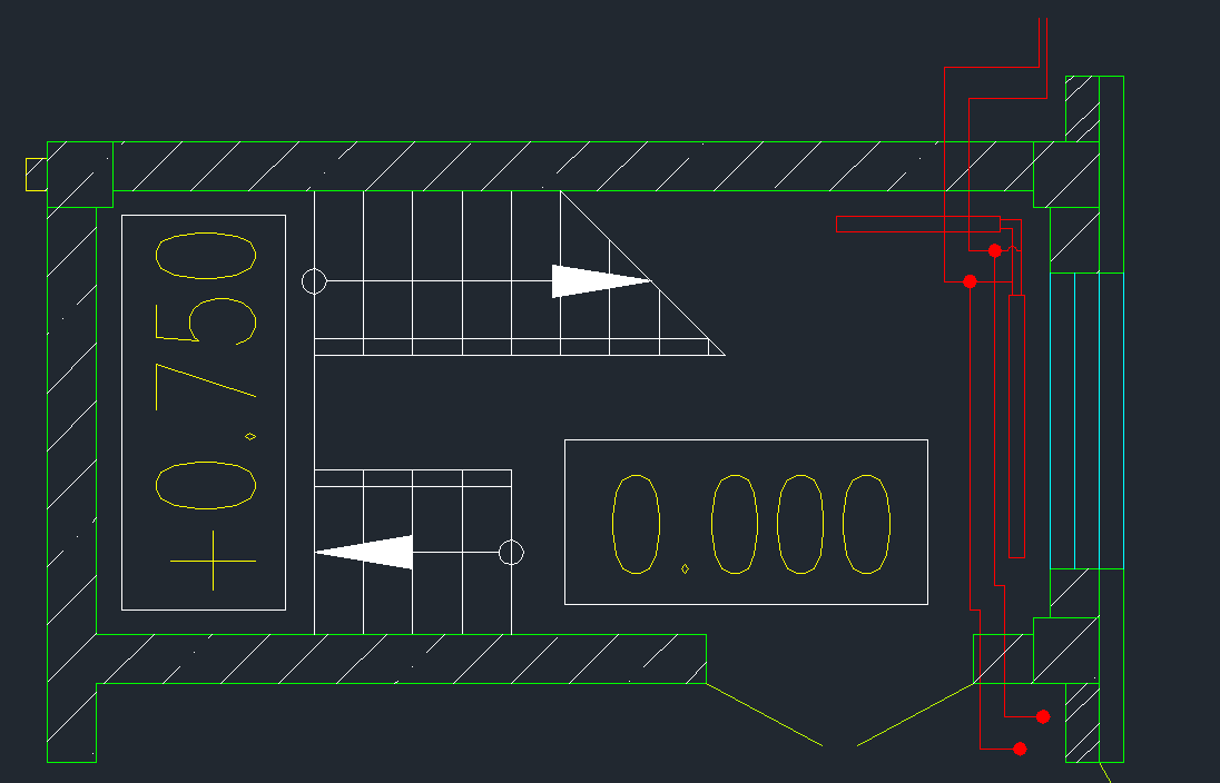

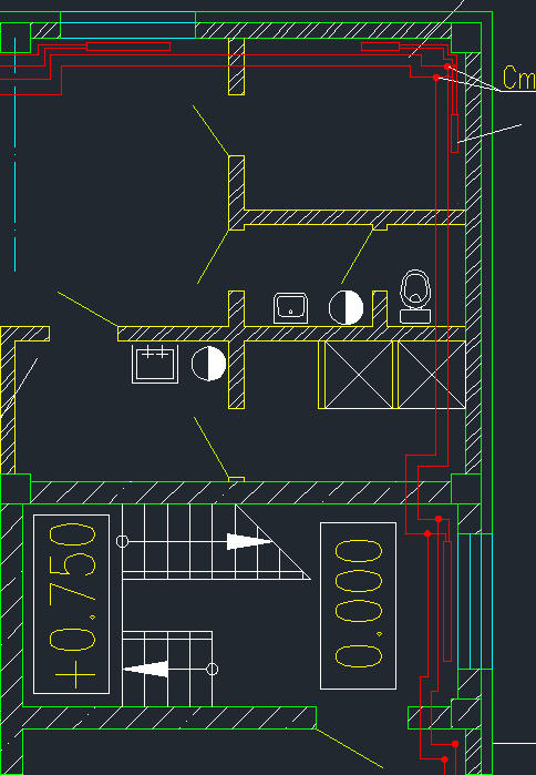

Здравствуйте. Делаю первый проект по отоплению в своей жизни. СО двутрубная с нижней разводкой. Есть несколько вопросов, буду очень благодарен за помощь. Итак:

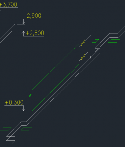

1) Можно ли организовать отопление лестничной клетки радиатором, который запитан прямо от магистрали, без выполнения стояка и регулировочной арматуры на нем (см. файлы ЛК план, ЛК акснометрия)

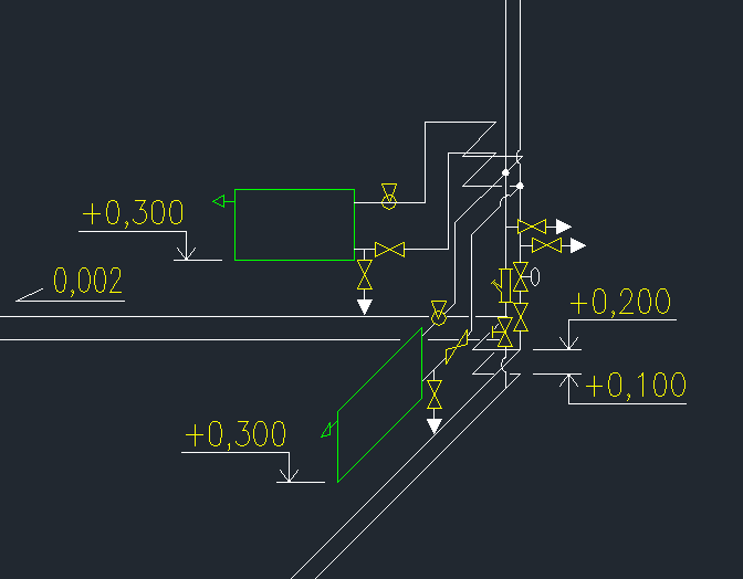

2) Допустимо ли организовывать подводку к отопительным приборам сверху вниз (см. файл Подводка). Дело в том что хотел сэкономить место и повел магистральные трубы одна над другой, то есть в вертикальной плоскости, но в здании нет подвала, а в помещениях есть окна. Соответственно, расположив радиаторы под ними, нет места для регулирующей арматуры на стояках. Пришлось задирать подводки. Но не знаю на сколько я поступил правильно.

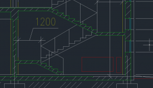

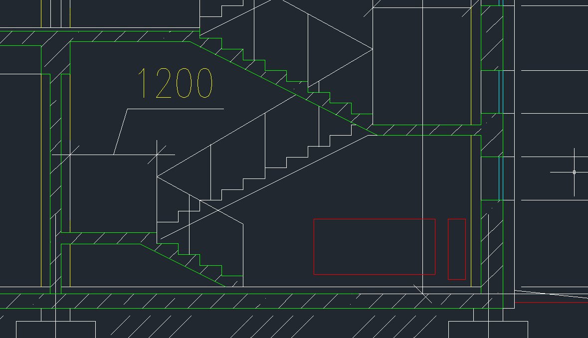

3) И еще вопрос про ЛК. Если я располагаю прибор ниже 2,2 м, но под лестничным маршем (см. файлы ЛК-2, ЛК2-1), то это всё-равно нарушение СП60 и всё равно нужны ниши? Или может еще какой выход есть?

1)тут только расчет даст ответ , или вы первый раз и на глазок? а том может 80% стояка пойдет через прибор, а остальным не достанется. обычно на лестничную клетку отдельный стояк.
2)сверху-вниз наоборот оптималльная подводка
3)если вы хотит продолжать делать проекты, то лучше знать СП "Отопление, вентиляция и кондиционирование воздуха" как отче наш все таки.
6.4.5. Отопительные приборы на лестничных клетках следует, как правило, размещать на первом этаже, а на лестничных клетках, разделенных на отсеки, - в нижней части каждого отсека.
1) Просто ЛК на 3 этажа, и теплопотери восполняет 1 прибор, думал может как-нибудь без организации стояка можно обойтись, поэтому и спросил.
2) Тут вопрос был не то что сверху-вниз, а именно что от стояка идут не горизонтальные подводки,а как бы "гуси".
3) Не совсем понял, я именно про п.6.4.5 (б) и говорил. У меня приборы на 1 этаже, но ниже отметки 2,2 м от площадки лестницы. Или пол первого этажа не считается площадкой? Не совсем понимаю этот пункт СП

1)отдельный стояк по текущим нормам не требуется. вы пишите что хотите один прибор без регулируеще арматуры подключить - тут только расчет поможет. а можно и поставить регулирующу ю арматуру а вот термоголовку на нее не ставить.
2)хоть лебедями подходите на регулирующей арматуре будет теряться давления раз в 20-30 больше чем в ваших гусях. а подвала нет?
3)смысл отметки 2,2 в том чтобы не было выпирающих частей на эвакуационных путях. и прибор для ЛК можно поставить на 1 этаже под ЛК (это вполне типовое решение). толкьо если прям под ЛК непроходит эвакуационный выход biggrin.gif
