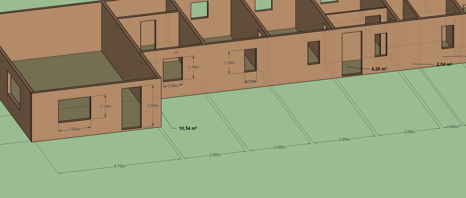

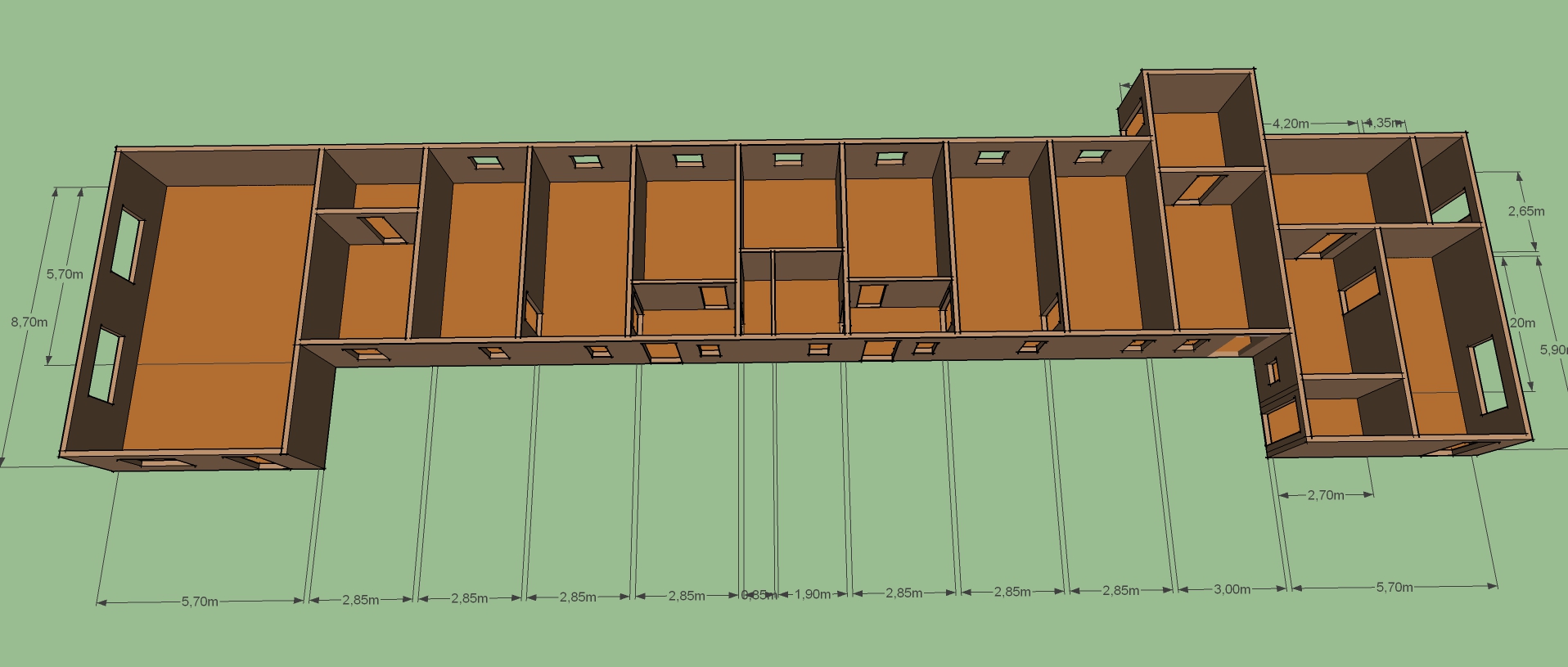

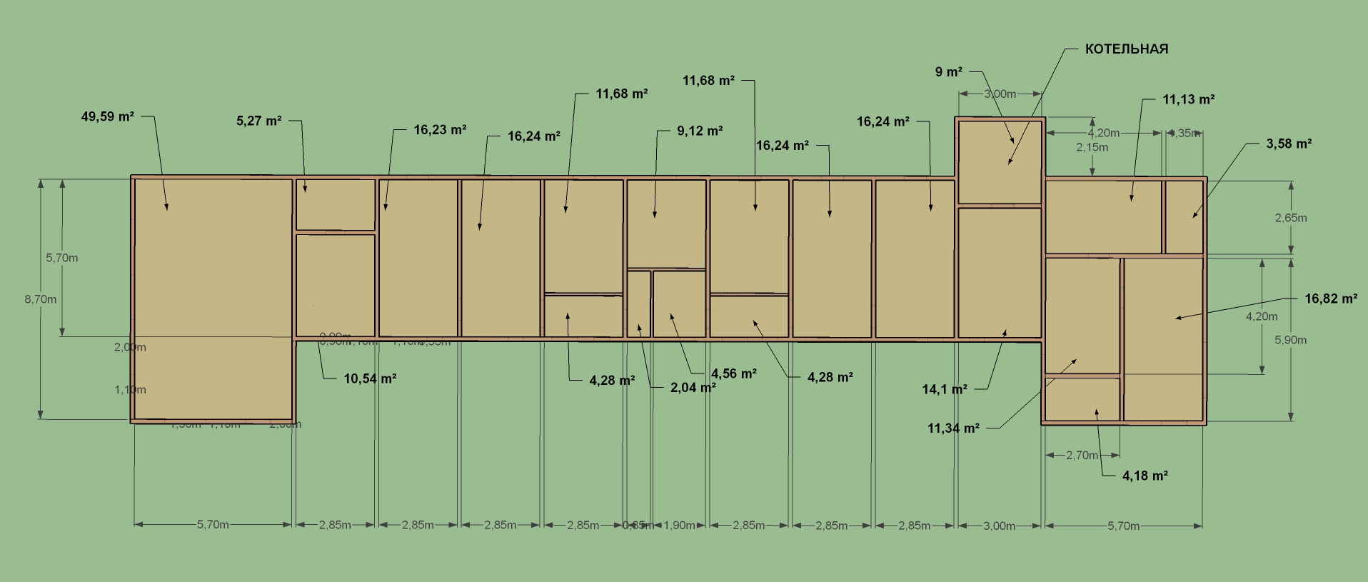

Здравствуйте, уважаемые. Помогите выбрать систему отопления для дома.
Дом брус 150х150, высота потолков 2,3м
Котел ТТ автомат Green 50 кВТ, будет бойлер КН, радиаторы алюминий и биметалл.
Хотел сделать двухтрубку тупиковую, две ветки по сторонам здания, третья на второй этаж. Но смущает длинна крыла от котельной... и как потом балансировать радиаторы
Трубы хочу ПП, так как делать буду сам.
Жду ваших предложений )

вторая слева секция: в помещение проникать через окно?
Дверь из большого помещения есть. Забыл нарисовать. Думаю это вы понимаете. Лучше по вопросу скажите что-нибудь

не смущайся, делай
хотя если котел в центре, я бы попутку делал
безпроблем отбалансируете, еси магистрали почеловечи пощитаете. 30 метров... ну как бы совсем мелочи.

Дом типа гостинницы. Я бы делал коллекторную схему с коллекторами в каждой секции.

можно хоть тупиковую хоть попутную двухтрубку. Балансировать можно с помощью термостатических вентилей.

Цитата(ivan-l-ing @ 21.9.2017, 12:45) *
это для учета тепла?
Это для балансировки и для возможности отключить секцию (квартиру) при необходимости. А также для свободы манёвра: можно применить любой тип: греющие полы, стены, потолки или радиаторы. Можно радиаторы и тёплые полы в санузлах; можно и теплосчётчики на квартиру; ну и дизайн коллекторной системы - ничего лишнего в комнате.

Думал про попутку, но тогда три трубы пойдет и увеличится длинна веток, под порогом не хочу трубы пускать
Мне однотрубку предлогают, что скажете?

Расстоновка в норме. Слева банкетный зал, по центру два номера, справа баня

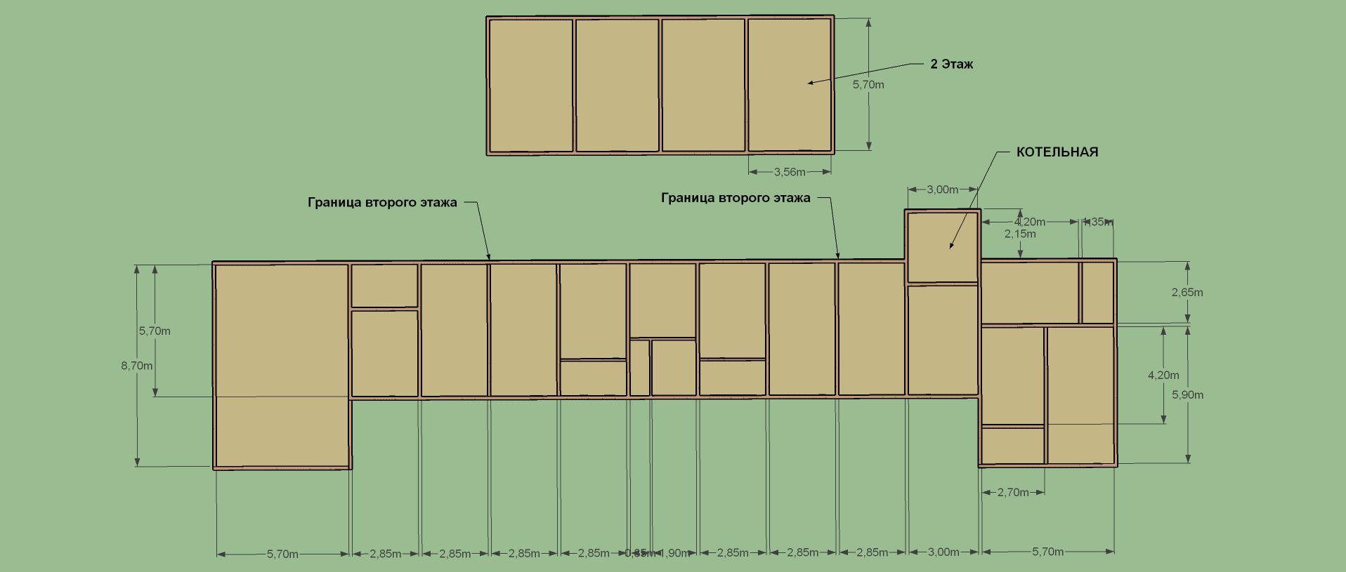

Все просто.
Чем сложней система тем квалифицированей нужен боец.
Спроектить можно что угодно. И двухтрубку, и однотрубку, и бифилярку, и естественную циркуляцию. Все можно.
Вот накосячить в двухтрубке сложней всего. Оттого вам ее и рекомендуют.
Форумхаус.
эти строители землянок учились на своих ошибках, а не в институтах/техникумах. Вот и советы у них соответствующие. А скольких ошибок они еще не сделали?

1) С ТТ - в любом случае бочка + погодозависимое регулирование.
2) Длинна не проблема - если не заузите диаметры ( Термовентиля вполне себе спокойно могут отрегулировать именно "перепад" давлений до 30кПа (3м) разницы - тоесть не принимайте на веру старые заморочки с 8 радиаторами - если заузите трубу очень сильно - то и 2 радиатора не отрегулируете. Если расчет трубы будет до 200Па/м - то думаю все будет нормально)
3) Попросите у "поставщика" труб выдать для разных диаметров "мощность" или "расход" (я не знаю от чего вы отталкиваетесь) в трубе при сопротивлении в 200Па/м. И примите диаметры - которые не вылязут за эти 200Па/м.
