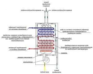

Inchin
сообщение 3.11.2017, 8:11
Сообщение #42
Сообщений: 1653
Регистрация: 22.1.2014
Из: Пенза
Пользователь №: 220488
Цитата(CNFHSQ @ 2.11.2017, 19:08) *
Можете уточнить что вы подразумеваете под "градиент" и почему из двух котлов на 95/70 и аналогичный работающий на 115/70 в первом уходящие будут выше.?
Думаю, что под "градиентом" он имел в виду разность температур на разных сторонах стенки теплообменника между продуктами сгорания и теплоносителя.
Конструкция теплообменника бывает разной. Если исходить из того, что теплообменник в камере сгорания располагается примерно так
то на каждой высоте камеры сгорания будет разный температурный напор.
Если холодный теплоноситель подается по изображенному на рисунке змеевику теплообменника сверху вниз, то температурный напор на каждом участке змеевика, будет больше, чем если бы теплоноситель подавался по змеевику снизу вверх.
Поэтому котлы со встречным направлением движения продуктов сгорания и теплоносителя, имеют более высокий КПД, чем котлы с попутным направлением.
Иногда употребляют выражение "температура котловой воды", под которой видимо имеют в виду усредненную температуру между подачей и обраткой котла. У котла в режиме 95/70, средняя температура котловой воды будет 82,5 градуса. А в режиме котла 115/70, температура котловой воды будет 92,5 градуса. В первом случае, температура выхлоных газов будет ниже (выше КПД), а во втором случае температура выхлопных газов будет выше (ниже КПД). Т.е. чем ниже температура выхлопа, тем больше удалось взять тепла из продуктов сгорания, следовательно выше КПД котла.
Сообщение отредактировал Inchin - 3.11.2017, 8:12

Nasdac
сообщение 3.11.2017, 9:17
Сообщение #46
Сообщений: 157
Регистрация: 10.6.2011
Пользователь №: 111453
Вот это встречное и попутное направление в расчетах котлов при расчете температурного напора называется противоток и прямоток соответственно)) Есть еще схема с перекрестным током. И вот как раз таки от того куда входит "обратка" в котел зависит какие будут уходящие газы. В один и тот же котел график 95/70 и 115/70 вы не можете использовать, т.к. во втором случае скорость упадет в два раза, чтобы выдаваемая мощность котлов одинаковой была. Вопрос так сказать из теории получается. А если делать котлы одной мощности с графиком 95/70 и 115/70 то температуру уходящих газов можно одинаковую сделать и к.п.д. одинаковые рассчитать легко.
И вообще тепло, которое передается теплоносителю в трубной системе котлов зависит не только от температурного напора но и еще от двух составляющих: коэффициент теплопередачи и поверхность нагрева. Q=k*F* (дельтаT). Поэтому тут можно варьировать)
