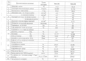

Добрый день! Подскажите плиз, а то что то совсем на долго задумался, когда мне заказчик такое сказал.
Температура подачи при -30 на улице должна быть по температурному графику порядка 85 градусов. В котельной установлено 3 котла (каждый выдаёт макс 55 где то, древние котлы).
И соответственно, по мере надобности эти котлы подключаются в работу.
ВНИМАНИЕ ВОПРОС: Как они достигают требуемой температуры ( допустим те же 85 градусов) теплоносителя, если каждый котел макс. дает всего то 55 градусов.???
По словам заказчика, при включении трех котлов сразу температура 85 легко достигается.
Каким образом то? Температура же не давление, она суммироваться не может. Объясните пожалуйста helpsmilie.gif

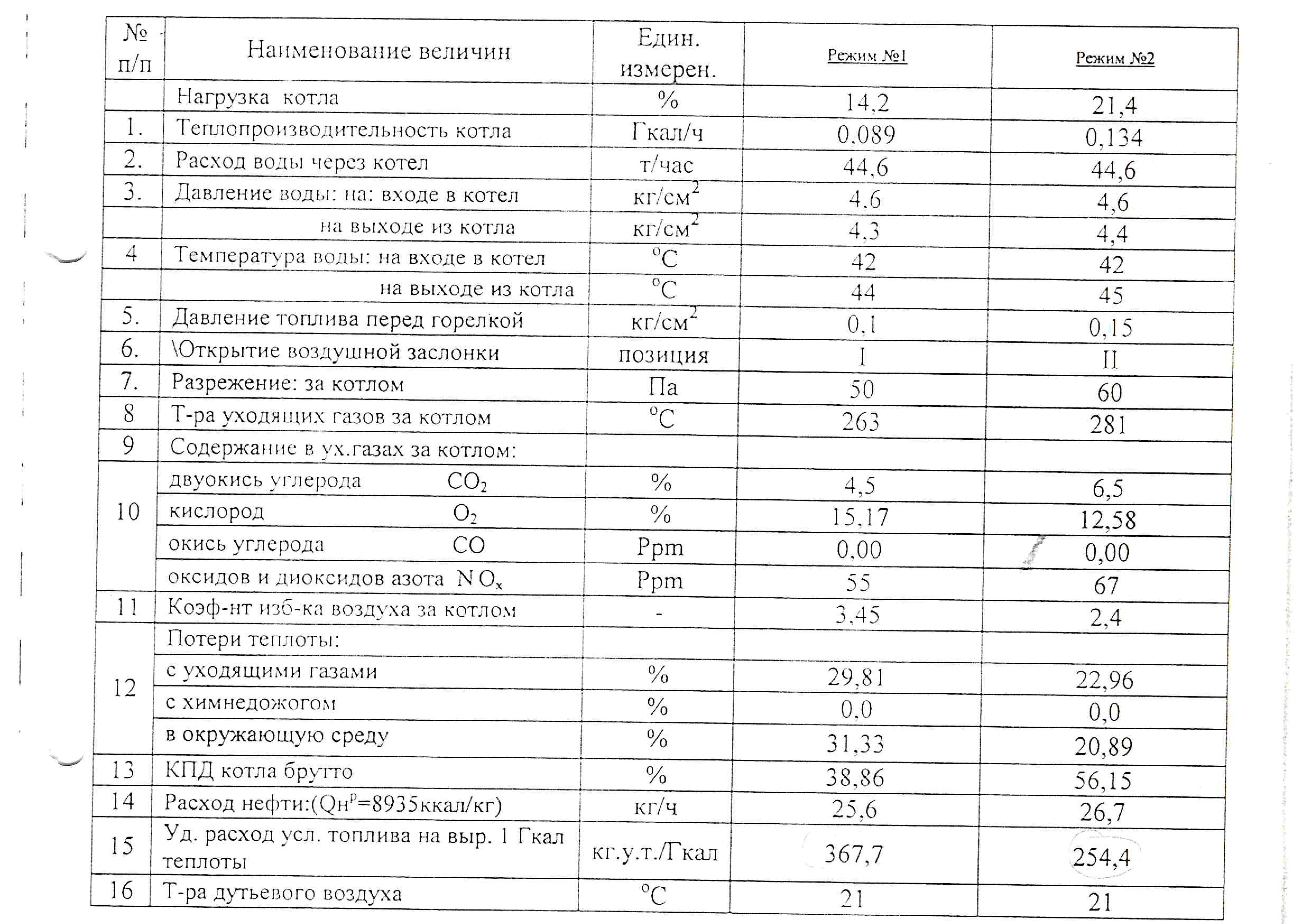

А у этих котлов есть заводское наименование?

Из: г. Изобильный
Пользователь №: 45516
Котел похоже 0,67 Гкал/час. Работает на нефти. Анализ газа от фонаря. Потери тоже. там все от фонаря. Похоже карта для обоснования удельной нормы.
А у Вас есть газоанализатор.?
Может и достигается. Теплопроизводительность увеличивается в 3 раза при прежнем расходе воды.
Сообщение отредактировал CNFHSQ - 15.11.2017, 20:41

Анализатор есть
Цитата(tiptop @ 15.11.2017, 19:08) *
to ARTEM_ENERGO_AUDIT
У меня такая же реакция на счет потерь была) котлы ПКН 2М
