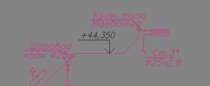

Сдается дом. Система отопления двухтрубная с верхней разводкой в первом подъезде(13 эт.) и с нижней разводкой во втором подъезде(10 эт.).
В 13-этажном подъезде выявлена проблема отсутствия циркуляции в стояках мест общего пользования (стояки 3 и 3*) а также в квартирах последнего этажа.Прикрепленный файл  new_block.dwg ( 206,38 килобайт ) Кол-во скачиваний: 675
Схему системы прилагаю. Сам с таким сталкиваюсь впервые, может кто помочь разобраться с проблемой? Проектировщик уже не работает, приходится мне изучать вопрос.
Заранее благодарен.
Кстати забыл добавить, что в квартирах установлены радиаторы с терморегуляторами Данфосс RA-N и запорные клапаны RLVПрикрепленный файл  new_block_1.dwg ( 146,31 килобайт ) Кол-во скачиваний: 678

ну если в стояках нет, надо регулировать балансиры на всех стояках.
по поводу последних этажей, нужно проверять преднастройки у всех RA-N на стояке и в проблемной квартире.

Получается, что стояки для жилья - двухтрубные с попутным движением, от них к поэтажным коллекторам, где установлены балансировочные клапаны ASV-PV и запорный ASV-M, далее горизонтальная разводка к квартирам. А 2 стояка (в лестничной клетке и мусорокамере) проточные однотрубные (как видно на схеме), они и не работают.
Насчет балансировочных - кроме как в поэтажных коллекторах их больше нигде нет, на стояках лишь запорная арматура. Так дело в отсутствии балансировочных на стояках?
Просто также жалуются, что происходит периодическое завоздушивание системы.
1 Я думал может из-за этого и не циркулируют эти однотрубные стояки? Но по схеме воздушники вроде везде, где надо. Может дело в насосе? Или дело в отсутствии балансировочных на нерабочих стояках?

Надо просто настроить систему. В проекте должны быть настройки каждого вентиля, а их нет. Итог вы наблюдаете. Но если не работают даже регистры на местах общего пользования, значит насоса не хватает.

1) Везде все плаваяет по "диаметрам" - точнее в голове у инженера - Д25 = Ду25 .... 25х2,8 = Д20 или Ду20 .... вы уже определитесь что конкретно - должно быть.
2) Не вижу балансировки по стоякам
3) Косяков хватает короче - переданная документация очень и очень сырая.
4) Проблема только с последним этажом - смотрим воздух, фильтра, настройки на автомате - какой то косяк местный - так как у попутной схемы по определению не может быть "проблемы только с одним участником - поэтому смотрите именно 13.
