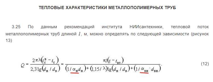

По МПТ нашел
СП 41-102-98 Проектирование и монтаж трубопроводов систем отопления с использованием металлополимерных труб
http://docs.cntd.ru/document/1200001319
п . 3.25
формула 12
там те же коэффициенты (выделены красной рамкой) , которые неизвестно откуда брать :
Сообщение отредактировал txt - 11.1.2018, 15:13
Татьяна Удальцов...
сообщение 11.1.2018, 16:13
Сообщений: 5907
Регистрация: 12.10.2009
Пользователь №: 39475
Цитата(txt @ 11.1.2018, 17:10) *
таблицы потерь Вт/м думаю можно найти для нужных материалов. Но все-таки должны же эти коффициенты теплоотдачи существовать и создатели таблиц Вт/м их учитывали) если были бы их хотя бы какие-то усредненные значения для материалов труб, то тогда бы отпала необходимость пользоваться таблицами Вт/м , ну мне так кажется..
Как это неизвестно откуда? А лекции по теплопередаче прогуливали? Академики давно "изобрели" все формулы, вот только применять их замучаешься. Через Прандтяля, Грасгофа, Нуссельта, "завсклад", "товаровед", "задний проход".
Почитайте вот здесь - приложение в первом посте. Там возможные варианты описаны.
Хуже того, более мелкие "доценты с кандидатами", которых допустили до разработки новых СП ради пущей наукообразности вписали в СП формулы, с участием этих коэффициентов. Вот десятки лет их брали или ориентировочные, или потери в процентах, а прям сейчас потребовалось точно.
И эти уже некоторые экспертизы пользуются - требуют рассчитать "по науке". Пришлось эти расчеты в программы вставлять.
