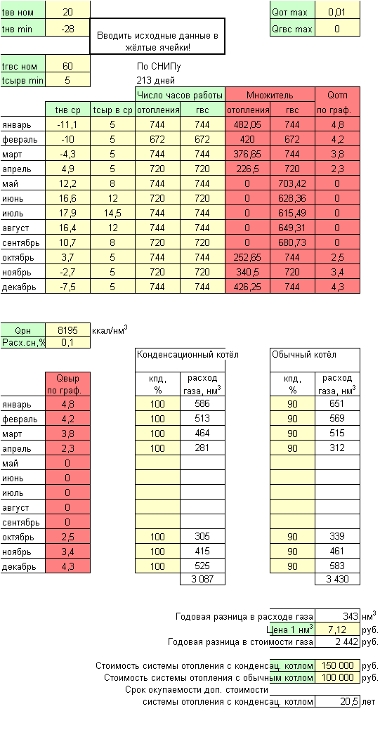

В 2016 году я прикидывал срок окупаемости дополнительной стоимости, возникающей при установке конденсационного котла, для условий жителя города Владимира. Выходило - более 20 лет:
Так что, соглашусь со словами "почти никогда":

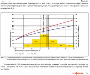

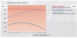

Не могу с Вами согласиться, потому, что на мой взгляд, не был учтён реальный КПД конденсационных и неконденсационных котлов.
В Вашей таблице расчетов, КПД неконденсационного котла принят как 90%. Думаю, что это нереально завышенная величина. О реальной величине КПД почти все производители котлов скромно умалчивают или пишут "от балды" = 90%.
Очень бы хотел узнать правдивые данные, но, видимо, они засекречены. Ориентируюсь по методичкам Виссмана. Там указан примерно максимальный КПД атмосферных неконденсационных настенных котлов около 70%. Для турбо неконденсационных котлов, указан максимальный КПД в 80%. Для конденсационных котлов в высокотемпературном режиме 80/60 - указан максимальный КПД в 92%. Естественно, все эти величИны - по низшей теплотворности сгорания.
И давайте посмотрим подробные характеристики котлов по температуре выхлопных газов.
Вы должны согласится, что если у первого котла температура выхлопных газов будет +150 градусов, а в второго +60 градусов, то никак у этих котлов не может быть одинаковый КПД.
Если фирма Виссман не врёт в своих учебных пособиях, то на средней широте Германии конденсационный котел за сезон потребляет примерно грубо на 30% меньше газа, чем неконденсационный котел.
Отсюда предлагаю простой расчёт "на пальцах". Если будем платить (используя неконденсационный котел) в среднем в месяц 10 000 рублей, то используя конденсационный котел будем платить 7000 рублей. Что за 9 месяцев отопительного сезона составит разницу в 3000 р*9 мес=27000 рублей/сезон.
Сейчас же разница в стоимости между конденсационным и неконденсационным котлом составляет меньше 15000 рублей. Что по моим подсчётам окупает приобретение конденсационного котла менее, чем за один сезон.
Уж не говоря о том, что для конденсационного котла не страшно (а наоборот, очень полезно) понижением температуры теплоносителя в обратке котла ниже +58 градусов.
А вот что случается с теплообменниками неконденсационных котлов, при пониженной (ниже +58 градусов при правильном соотношении газ/воздух) температуре на обратке.
И через сколько лет придётся менять теплообменник со сквозной коррозией? А сколько это будет стоить? Может половину стоимости нового котла или больше?

Цитата(ivan-l-ing @ 2.2.2018, 12:58) *
а не будете ли вы столь любезны поделиться исходным файлом в редактируемом виде, пожалуйста
Пожалуйста:
Прикрепленный файл  _______________________________.____.xls ( 49,5 килобайт ) Кол-во скачиваний: 165
Viessmann. Анализ экономичности
Прикрепленный файл  Viessmann._____________________.PDF ( 327,5 килобайт ) Кол-во скачиваний: 174
А можно у вас тоже попросить сей документ
а можно вопрос в каких единицах Qот макс
и почему Qгвс=0?
если по простому на 1кВт на отопление требуется 320м3/год газа
т.е. на 32 кВт в год при цене за газ в 6руб 61тыща
при разнице в кпд в 10% экономия 6тыщ в год
при разнице в ценнике котлов в 15косарей это три года
чёто я не врубаюсь где 20лет
Сообщение отредактировал ivan-l-ing - 2.2.2018, 15:05

Цитата(ivan-l-ing @ 2.2.2018, 14:29) *
так я дико извиняюсь
старый котел со среднегодовым кпд 70% 1975 года рождения это оттуда чтоль 70%?
и это вы называете
"примерно максимальный КПД атмосферных неконденсационных настенных котлов"?
Странно, но с сайта Виссмана эта методичка исчезла (или не смог найти).
Выкладываю непосредственно напрямую. "Viessmann А.Мировски, Г.Ланге, И.Елень - Материалы для проектирования котельных и современных систем отопления" - Прикрепленный файл  Viessmann__.___________.________._____________________________________________________________________________.pdf ( 17,62 мегабайт ) Кол-во скачиваний: 180
Вот скрины -
Сообщение отредактировал Inchin - 3.2.2018, 9:31
В "Гкал/ч".
и почему Qгвс=0?
Потому что во время приготовления горячей воды конденсационного режима нет.
Не знаю... Мне понятно такое соответствие: 1 кВт·ч отопления - это расход газа 0,11 нм3 (20°С) для неконденсационного режима.
Сообщение отредактировал Skaramush - 3.2.2018, 17:23
Но во время режима отопления, экономия по расходу газа есть? Особенно, если включается погодозависимая автоматика конденсационного котла? При этом, экономия газа будет намного больше, чем в работе конденсационого котла в высокотемпературном режиме (80/60)?
П.С. Хотя чего тут распинаюсь? Кому нужно, тот и сам с интересом прочтет материалы для проектирования конденсационных котлов от Вайлант и Виссман. А кому не нужно, просто назовёт меня дураком, и дальше будет продолжать считать, что Земля плоская.

Как уже некоторые заметили, котел не всегда работает на максимальном КПД. Точнее всегда не работает!!! Среднегодовое КПД в России при перепадах уличной температуры от +10 до -33 никогда не будет равно паспортным 90%. Думаю, процентов на 20-30 меньше.
Во вторых, котел не всегда работает и в конденсационном режиме при наших условиях. В Германии, где климат мягкий, его легко загнать в это режим.
В третьих, для конденсационого котла требуется низкотемпературная система отопления. А это как минимум в 2 раза больше затрат на саму систему отопления. И не получится, как предлагает ТС и некоторые высказывшиеся коллеги тупо выкинуть старый котел, поставить конденсационник и сразу снимать с него 108% КПД. Не будет здесь экономии.
Поэтому и мощность котла и система должны быть сбалансированы и точно расчитаны.
В четвертых - нет таких цен 15 тыс рублей. Конденсационник в 2 раза дороже обычного аналога. Т.е. это 30 тыс за неконденсационный и 60 тыс за конденсациоонный (среди моделей одного производителя).
Поэтому и затраты на конденсационный котел и СО далеко не 15 тыс. И окупаемость растягивается на 10-15 лет. Не спрашивайте у меня расчеты. Считайте сами.
