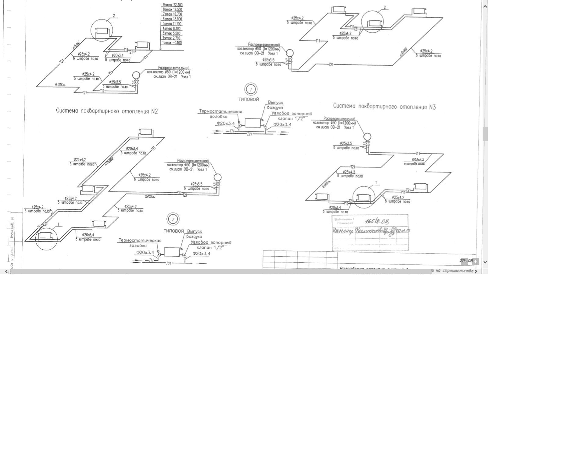

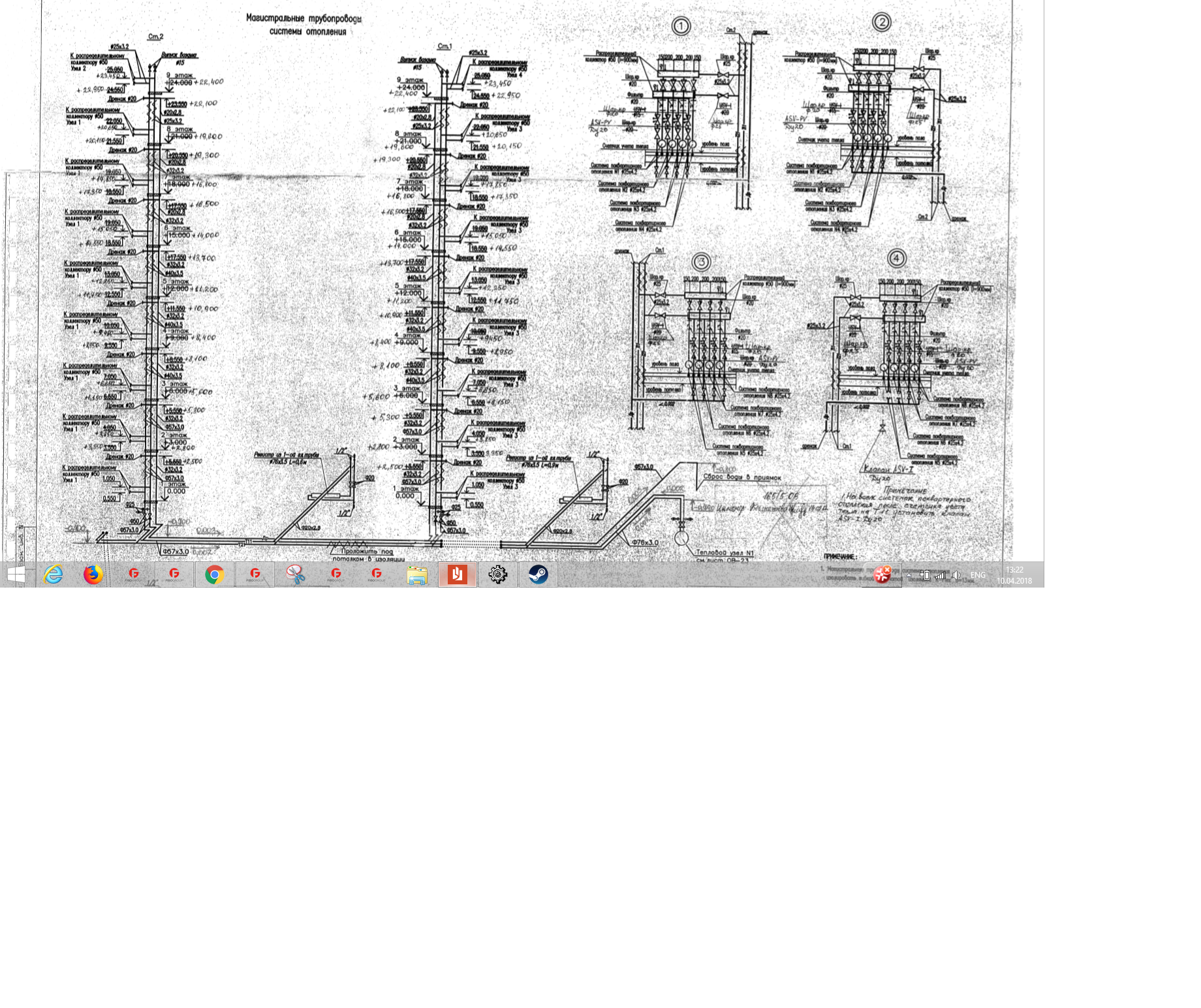

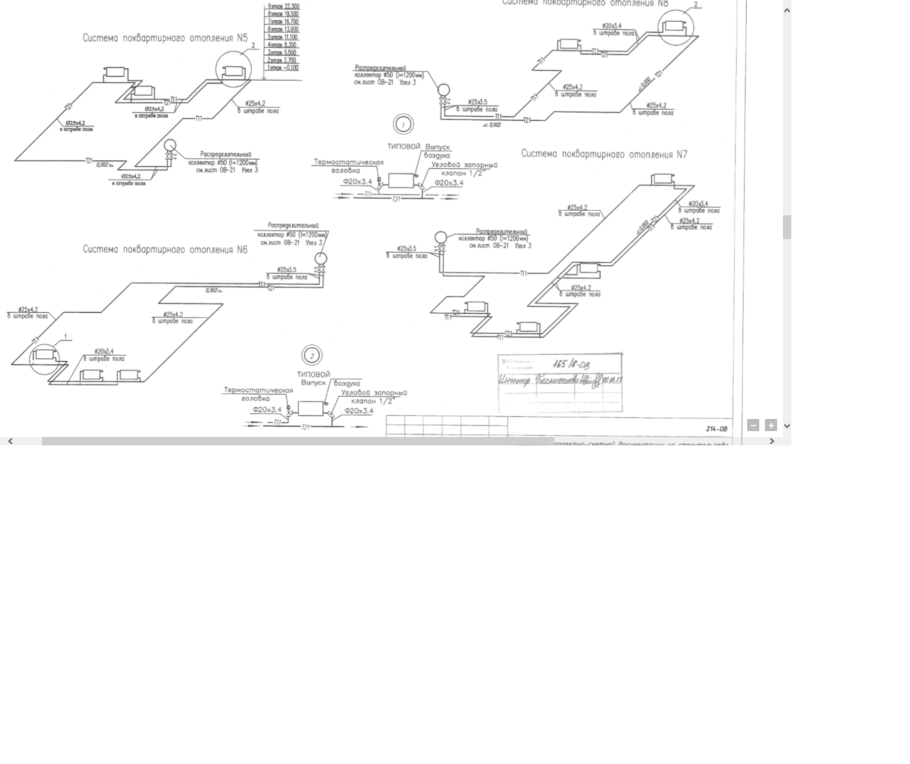

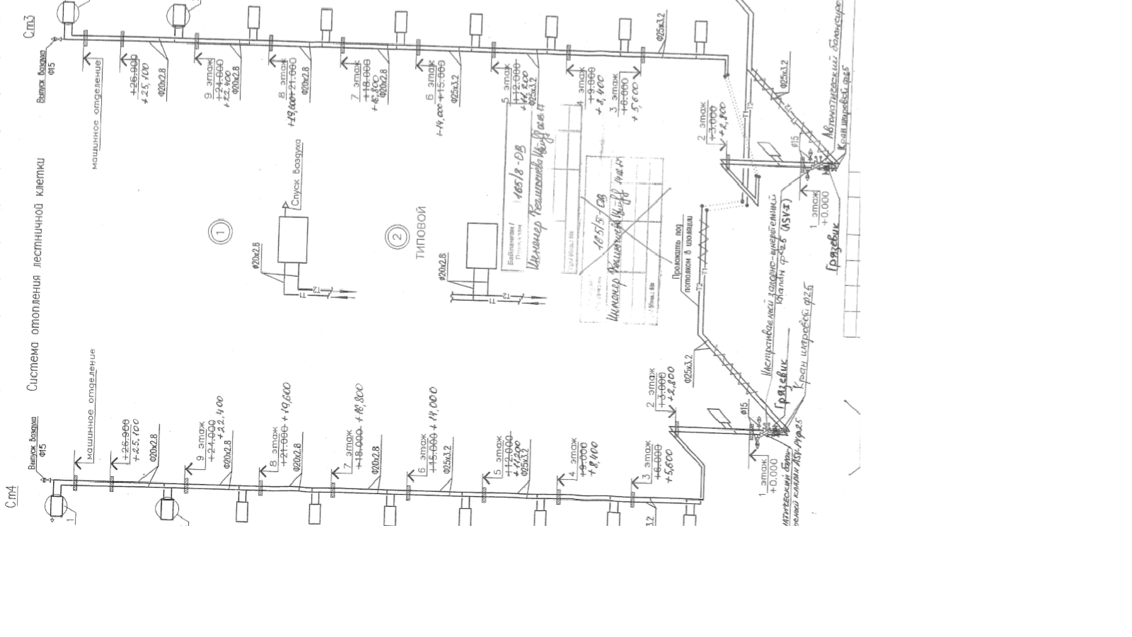

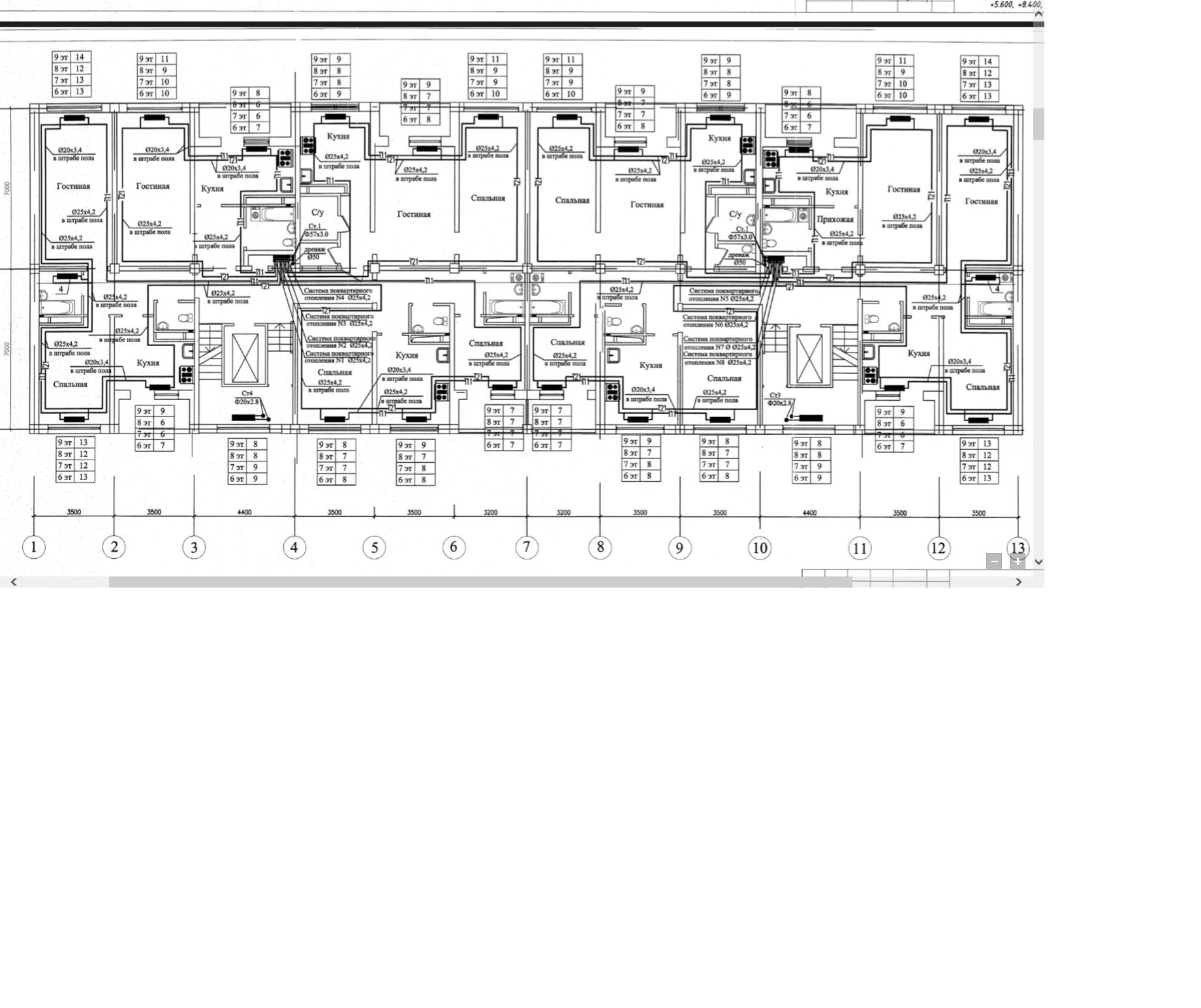

Здравствуйте, уважаемые!
Я монтажник и в данный момент предлагается смонтировать систему в 9-ти этажном 72-кв. жилом доме (дом строится).
Но что-то мне подсказывает, что предлагаемая система не самое лучшее решение. Обращаюсь к вам за помощью и советом на сей счёт.
Система двухтрубная тупиковая с нижней разводкой магистралей. На подъезд подымается один стояк, на каждом этаже коллектор на 4-е квартиры. С коллектора
расходятся по квартирам отопительные контура - двхтрубка попутка(Тихельман). На каждый контур предусмотрен тепловой счётчик и автобалансировочные клапана ASV-PV и ASV-I (диам. 20 мм). На радиаторах термостаты с преднастройкой.
Вопрос 1. Как считаете, возможно ли обойтись автобалансирами перед коллектором, убрав при этом их с каждого контура?
Вопрос 2. Можно ли вообще убрать автобалансиры и установить вместо них ручные и только перед коллектором?
Вопрос 3. В пояснительной записке проекта указано, что энергозатраты на отопление составляют 239 кВт(расчётные параметры наружнего воздуха= - 25С, параметры теплоносителя 90-70). Я попробывал прикинуть расходы на стояк, коллектор, квартиру. Получаются совсем уж скромные расходы, например на этаж (4-е квартиры, 12 радиаторов, среди которых 17 секционные) - около 10 литров.
Терзают меня смутные сомнения))) Прошу ваших советов и мнений, господа специалисты.

В такой системе без автобалансировки не обойтись. Потому что она запроектирована по ВеликомуЕдинственноВерномуУчениюДанфосс. Оно и изложено для того, чтобы продавать как можно больше изделий. Ну разве что "авто" балансировку заменить на команду негров-балансировщиков у каждого ручного клапана. Но фирменного. Иначе как же фирма харчеваться будет?
Принципиально конечно можно сделать прекрасно работающую систему (тем более на 2 секции) вообще без единого регулятора. Тысячи таких 9-этажек по стране работают.
Но это будет противоречить ВеликомуЕдинственноВерномуУчениюДанфосс.
Что касается "терзают меня смутные подозрения" - вполне возможно. Проектируют ведь кто угодно, часто не понимая сути. Не видя за киловаттами литры и кубы. Но и вы тоже, когда "пробовал прикинуть" не забывайте то, что раньше знал каждый 6-классник - 1 кВт=860 ккал/ч, 1 ккал/ч= 1 литр воды, нагретый на 1 градус (ненаучно, но понятно).

А хоть поквартирная, хоть какая. Надо только грамотно проектировать, учитывать гидравлическую и тепловую устойчивость, уметь выполнять гидравлический расчет и увязывать кольца.
И любая система будет работать. Лучевая система совсем неплоха - но в рамках одной квартиры. Да и то если с умом сделана.
Но где взять грамотных проектировщиков?
Вот увязать несколько стояков (допустим 10 на секцию 9-этажки) однотрубной можно. И даже не увязывая - достаточно с умом сделать магистрали.
Сделали двухтрубную - будем иметь уже 9х10х2 = 180 концевых ОП на секцию. И все их надо увязать между собой, т.к. все они параллельно подключены. И каждый из них, при регулировке термостатом влияет в той или иной мере на все остальные. Попробуйте, увяжите.
Вот отсюда и вытекает ВеликоеЕдинственноВерноеУчениюДанфосс - поставьте на каждый ОП наши изделия, которые будут давать повышенное сопротивление, ставьте на каждую группу (ветку) ОП наш автоматический балансир, ветки увязывайте нашими балансирами. А далее и до увязки абонентов доходит.

Я не вижу проекта, а обсуждать проектные решения только по Вашему описанию не считаю для себя возможным - это смахивает на лечение по фотографии, при этом фотография не больного, а его соседа.
Это не проблема)):

А я в своем первом сообщении, даже не видя чертежей, сразу написал - нельзя.
А увидев чертежи, вижу вообще нерабочую систему.
1. Параллельно стоякам квартир присоединены двухтрубные стояки ЛК. На них ОП вообще без арматуры. Как по ним потечет вода, куда и сколько? Что, балансир на стояке спасет? Арматуру не поставили, чтобы не "заморозить". Так заморозит балансир своим регулированием.
2. На общей схеме есть еще веточки с "регистром" из одной трубы. Что это, как не "короткое замыкание" в системе?
3. Все этажи опутали трубами. кто-то слышал про "петлю Тихельмана". Но о том что в такой конфигурации может быть перехлест циркуляции - не слышали.
Э, да что там... Этот проект, даже по сравнению с типовыми СО в типовых домах примерно то же, что современные "самые смешные фильмы" в сравнению с любой старой комедией. Только жильцам будет не смешно.
