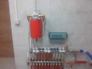

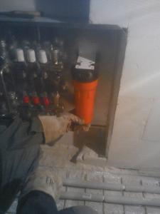

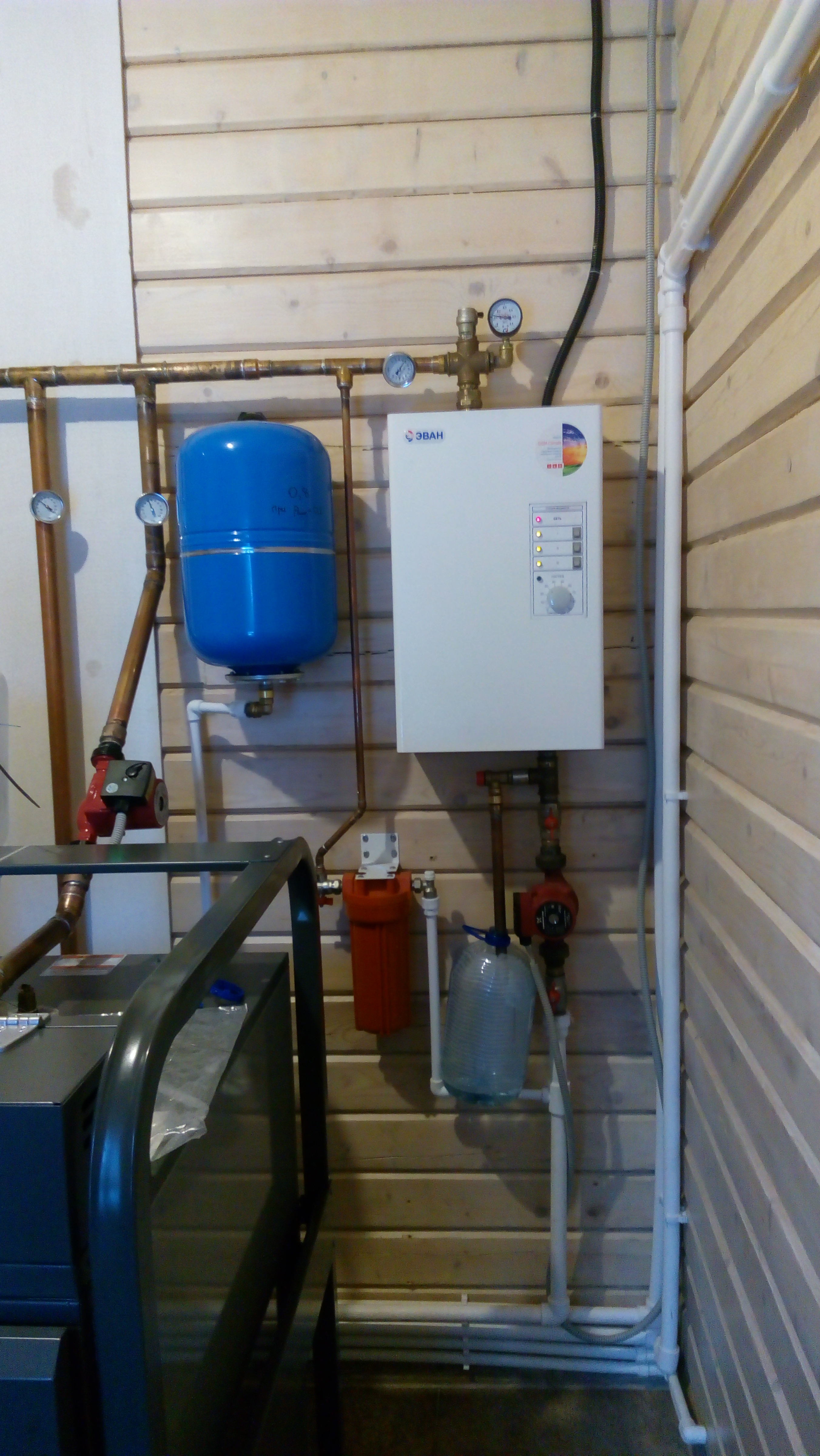

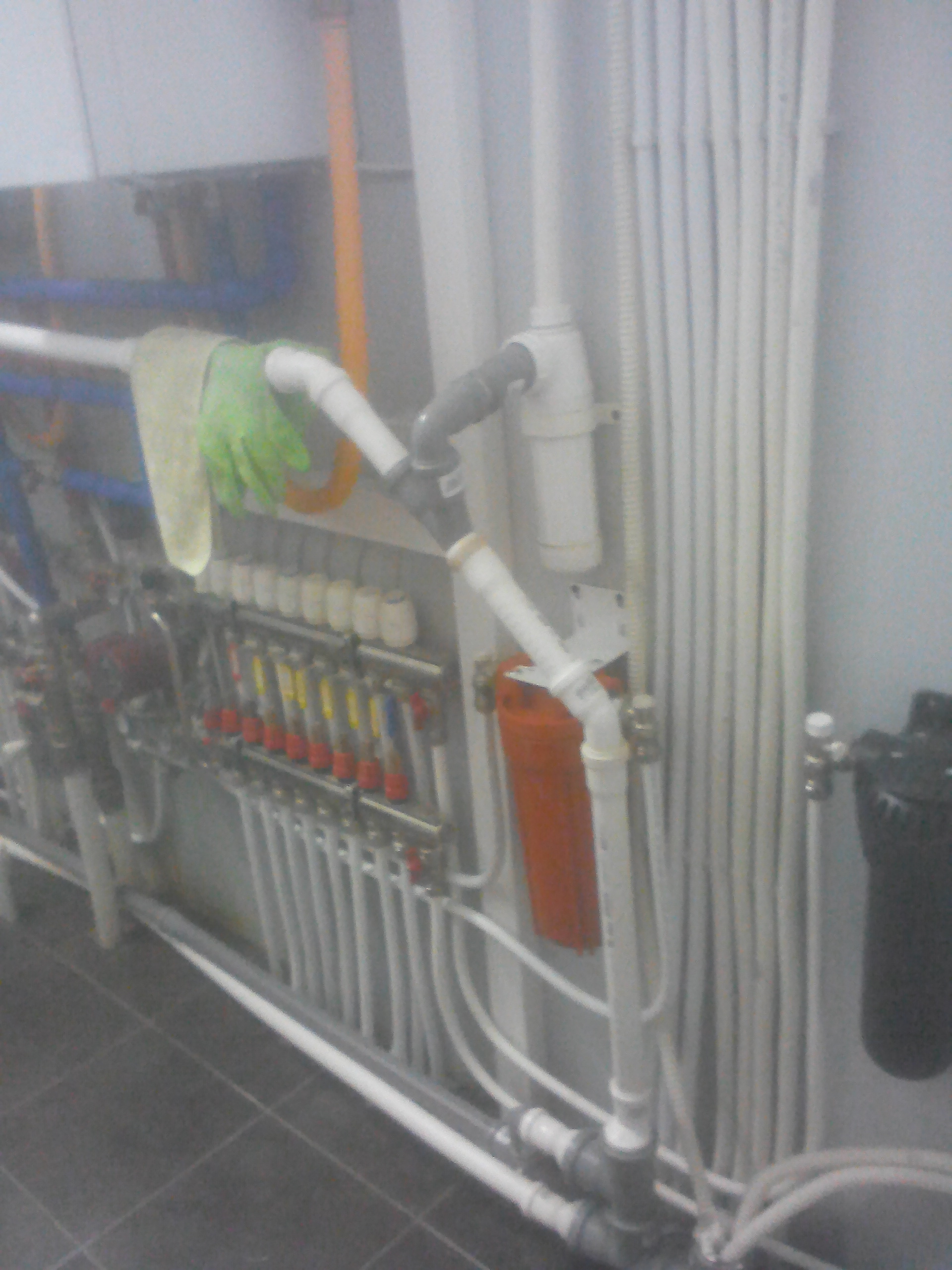

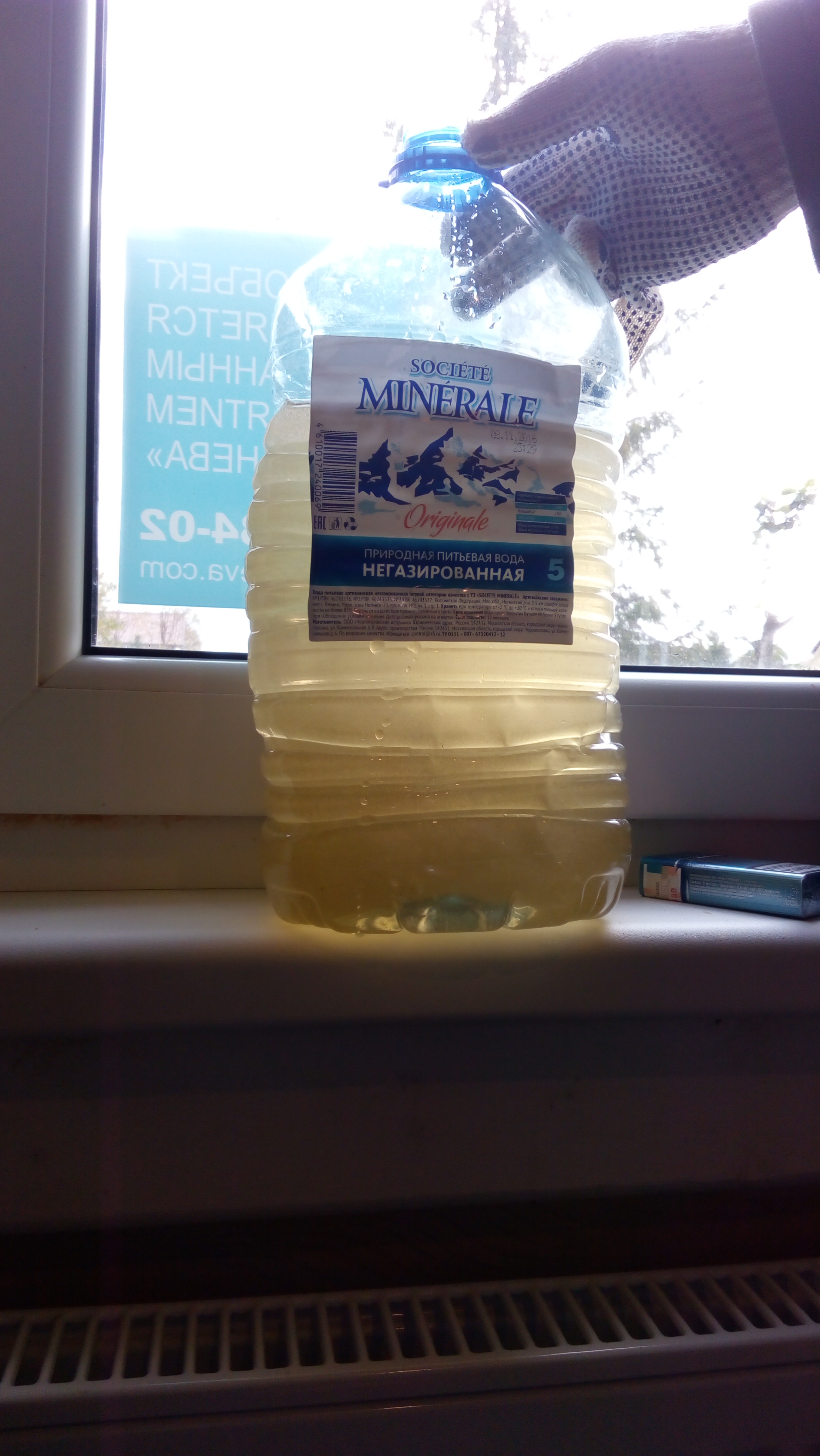

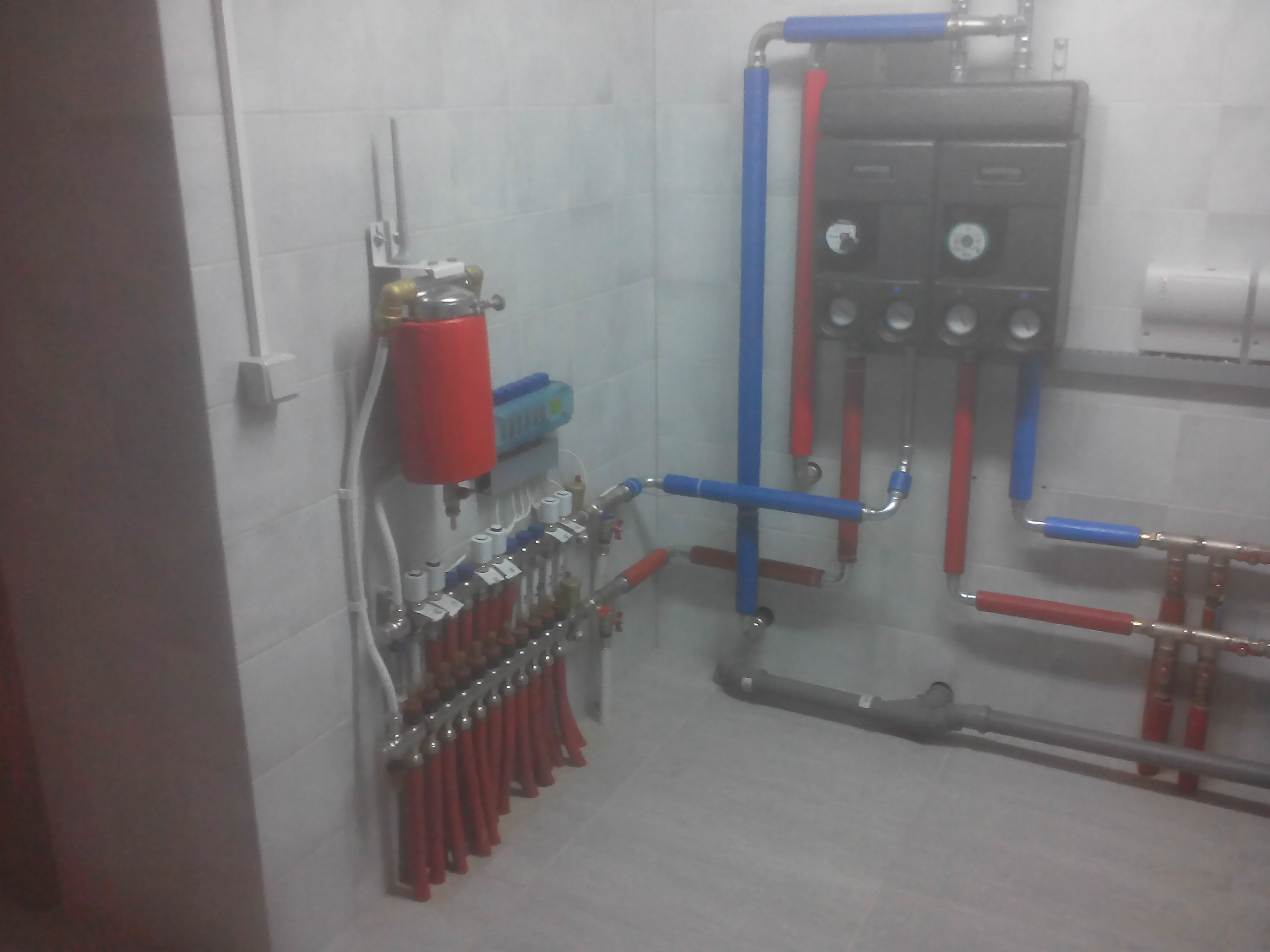

сообщение 14.5.2018, 10:37
Насчёт предочищенной воды...
Вот ниже несколько фото. На одном из них вода в бутылке. Это дистиллированная вода, слитая с проработавшей треть сезона системы. В той кочегарке были кое какие нестроения, и поэтому был вызван я (скромно). При переделке котельной, хозяину была продемонстрирована эта "дистиллированная" вода. Вода имела всё. Цвет. Запах. Мутность. Насчёт вкуса не скажу, не пробовал. Далее, сетчатый фильтр был выброшен фтопку, а вместо него поставлен фильтр ГВС с полумикронным картриджем. Ныне вода в системе, аки слеза. Это фото из деревянного дома.
На других фото тоже установлены фильтры ГВС с одномикронными или полумикронными картриджами. Где "прямо", там с самого начала. Где "криво", там добавлены.
Фильтр можно устанавливать в любой точке системы.
Фильтр нужно подключать в параллель. Вплоть до включения в параллель непосредственно у насоса, в точке напора и в точке всаса. Кстати, во втором случае фильтр частично принимает на себя функции перепускного клапана. Иногда это весьма полезно. Например в случае ... в общем ладно...
Всё.

А что за коробочка такая стоит с воздушником и надписью gidruss?
Сообщение отредактировал Vano - 14.5.2018, 12:01

ну, мысль вполне оригинальная и заслуживает того, чего вы не любите.
бегло смотрю в инет - если 1мкм картридж для ХВС я еще видел, то 0,5мкм точно нет.
тип/марка/производитель/прямая ссылка ?
Гость_канавостроитель_*
сообщение 14.5.2018, 12:09
Нет, нет. Иван, не путай. Это не Глорусс. Гидрусс, это какой-то наш производитель гидрострелок, коллекторных балок и ещё чего-то. Много их сейчас, тех которые гидрострелки делают. А коробочка у них, это такой теплоизоляционный кожух, из листовой пробки. Но я эту стрелку не ставил. Чаще всего, идрострелки в частных домах, это у некоторых от буйства фантазии такое бывает, ИМХО.
стрелка же..

Одномикронные покупал в Питере в одном гейзеровском магазине. А вот то, что в колбе из нержавейки, там мешочный фильтр из нетканного материала. По температуре он подходит для ГВС.
Вот просто с ходу, через поисковик. https://www.afonya-spb.ru/GEYZER-PFM-G-10SL...Vody-Art-28231/ Картридж ЭФМ Г , обратите внимание.
И потом, даже если ставишь картридж 5 мкм, то вода всё равно прозрачная. Просто ставлю картриджи как можно тоньше. (не все прозрачные воды одинаково полезны...)
Полмикрона мне продали в одном фильтровочном магазинчике у Московского вокзала. Это было один раз, честно говоря.
Сообщение отредактировал канавостроитель - 14.5.2018, 12:25
сообщение 14.5.2018, 12:35
А вот и он. ЭФМ Г 1/0,5 http://geizer.com/catalog/house/replacemen...series-pfm-efm/ Там пористость меняется в толще картриджа. На выходе получаем 0,5.

Вот и спросил - удивился - не видел у тебя ранее в схемах - а тут коробка.
сообщение 14.5.2018, 13:12
Такая, это Какая? Исходная вода мягкая. А дальше что? А дальше, эта мягкая вода оказывается в замкнутой системе, работающей в разных точках на разных температурах и в разное время тоже на разных температурах. После чего она становится не совсем мягкая и не совсем без коллоидов (в смысле, не совсем без слизей). ИТОГО, в питерских системах она становится как в любых других, независимо от своего географического расположения. ТЭНы в электрокотлах и главные теплообменники в настенниках прогорают ничуть не хуже чем у других.
Вобщем, тоже держим марку.
