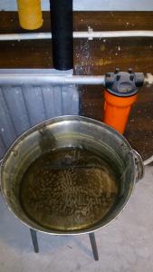

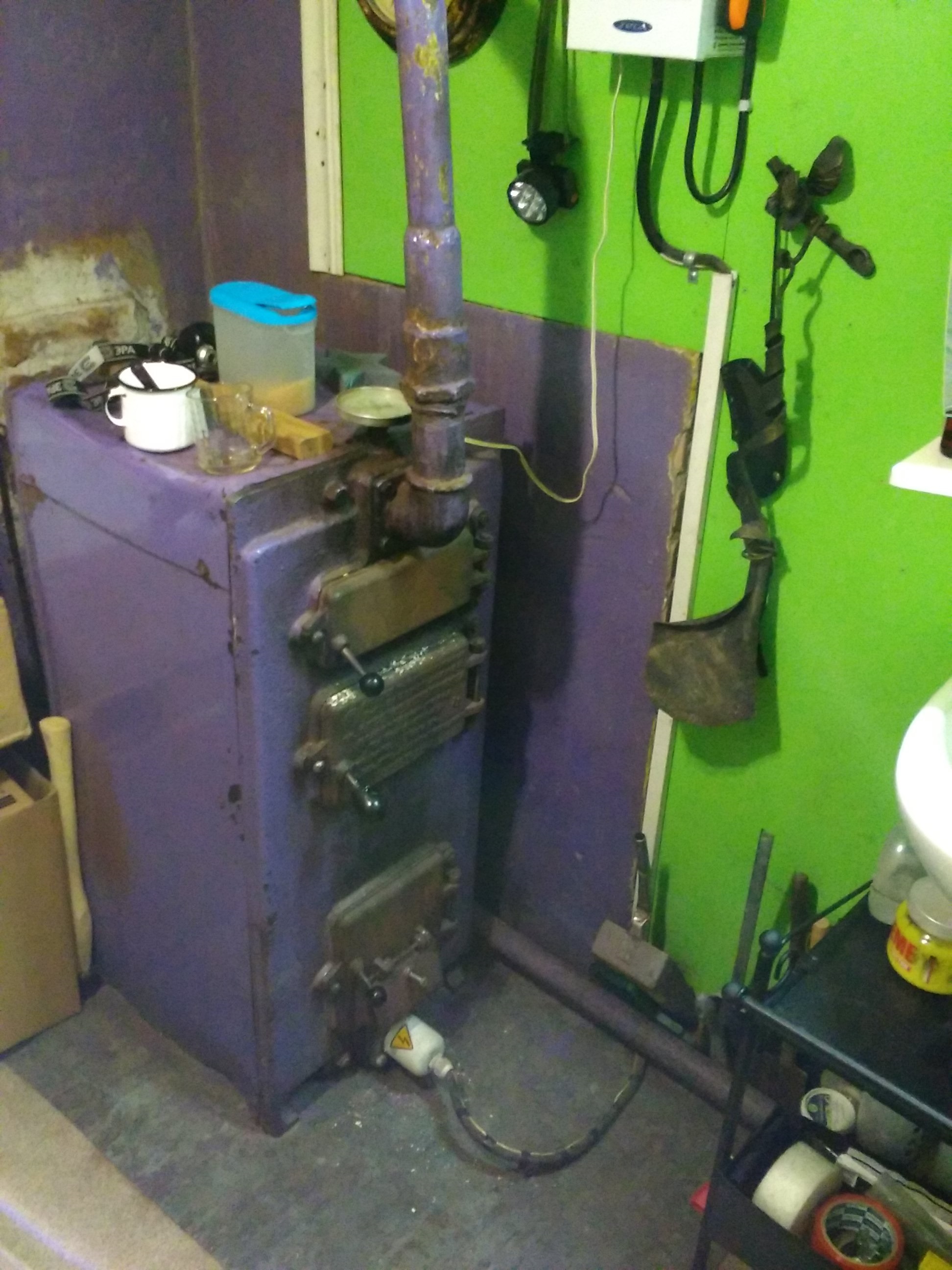

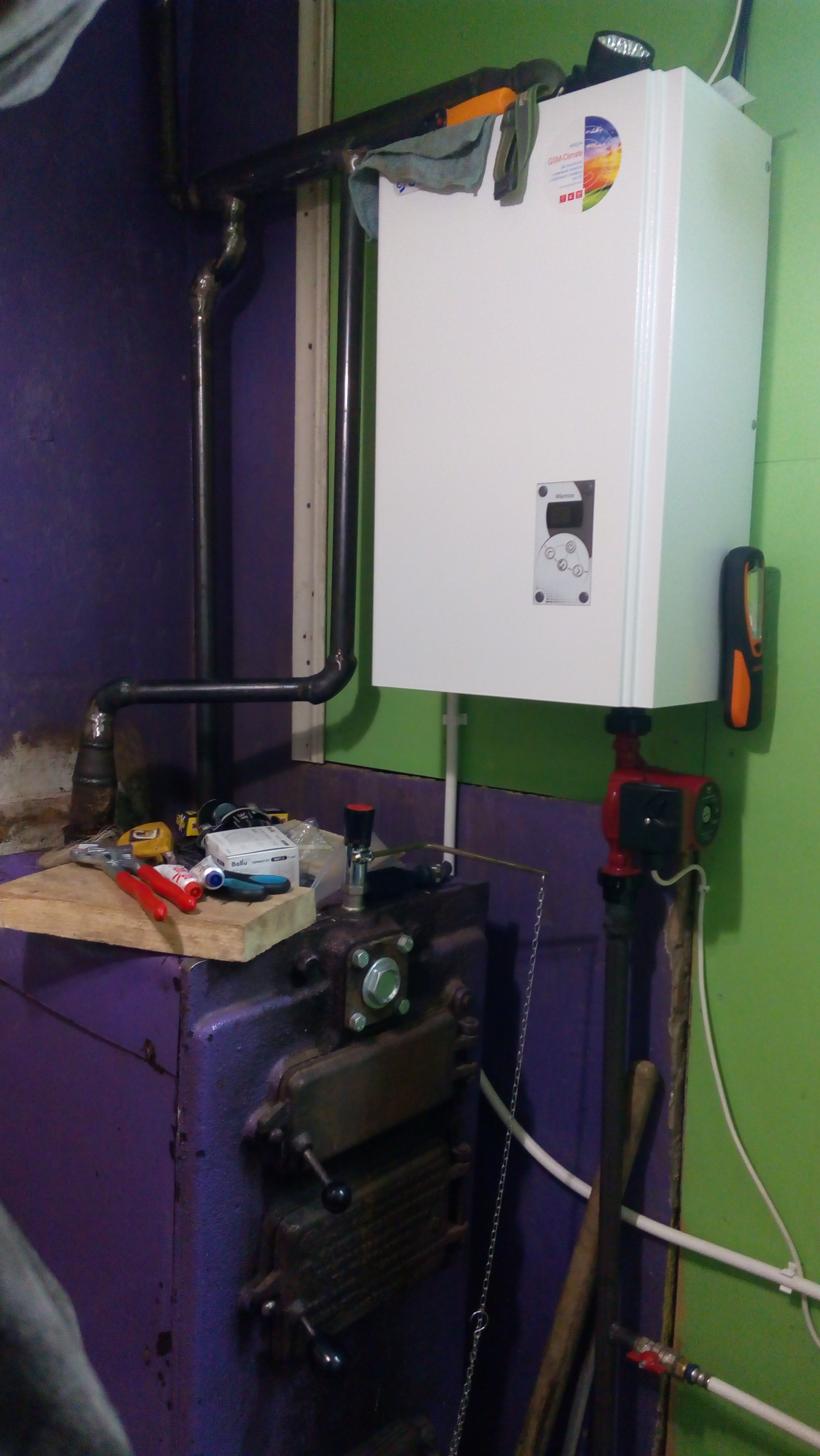

Ну, вот такую вот(на фото фрагмент) кочегарку домашнюю в прошлом годе в чувство приводили. Какая там вода в водопроводе, мягкая или жёсткая, никто не интересовался. Обычная кочегарка семидесятых годов с обычной стальной системой, с обычными чугунными радиаторам МС. Воткнул, по сложившейся доброй традиции, фильтр между подачей и обраткой, снабдил его пятимикронным картриджем. Сейчас вот хозяин сбросил фоту этого картриджа. Говорит что вода в системе "аки слеза", а картридж после снятия вот такой вот теперь. Все рады счастливы.
Сообщение отредактировал канавостроитель - 6.9.2018, 11:04

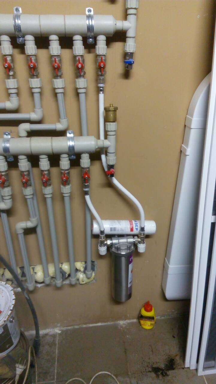

Возможен ещё такой вариант. Фильтр всё равно на перемычке между подачей и обраткой в котельной. И работает фильтр только в случае открытия радиаторного термостата. Но даже таких относительно коротких периодов вполне достаточно.

сообщение 25.10.2018, 10:14
Сообщение #42
По появлению температуры на обратке фильтра. Дело в том, что фильтр (особенно типа SL-10" в пластиковом корпусе) не является отопительным прибором. Поэтому появление температуры на его обратке является хорошим индикатором необходимого расхода.
Регулировку начинаем с закрытого положения клапана +0,5 оборота. Через минуту, добавляем ещё 0,5 оборота и т.д. , пока не заметим повышения температуры на выходе фильтра. Никакие там пирометры или ротаметры не нужны.
В результате, процентном отношении доли процента получаются. Чем крупнее система, тем меньше этих долей.
В системе 0,4 куба, с одномикронным картриджем, вода визуально стала прозрачной через 20 минут после настройки. Ну... в сумме получается, что через пол-часа "опразрачнела". Но на этом процесс не останавливается. Картридж и дальше добирает, добирает, добирает загрязнения. Через год меняем картридж, ставим новый. Казалось бы, что ему там чистить?.. Но через год меняешь второй картридж, и понимаешь, что есть там что из воды удалять. Видок у следующего картриджа тоже не праздничный, хотя конечно конечно получше чем у предыдущего.

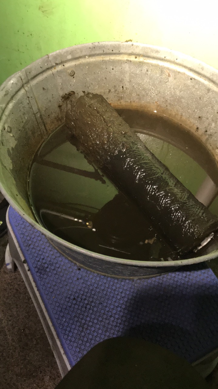

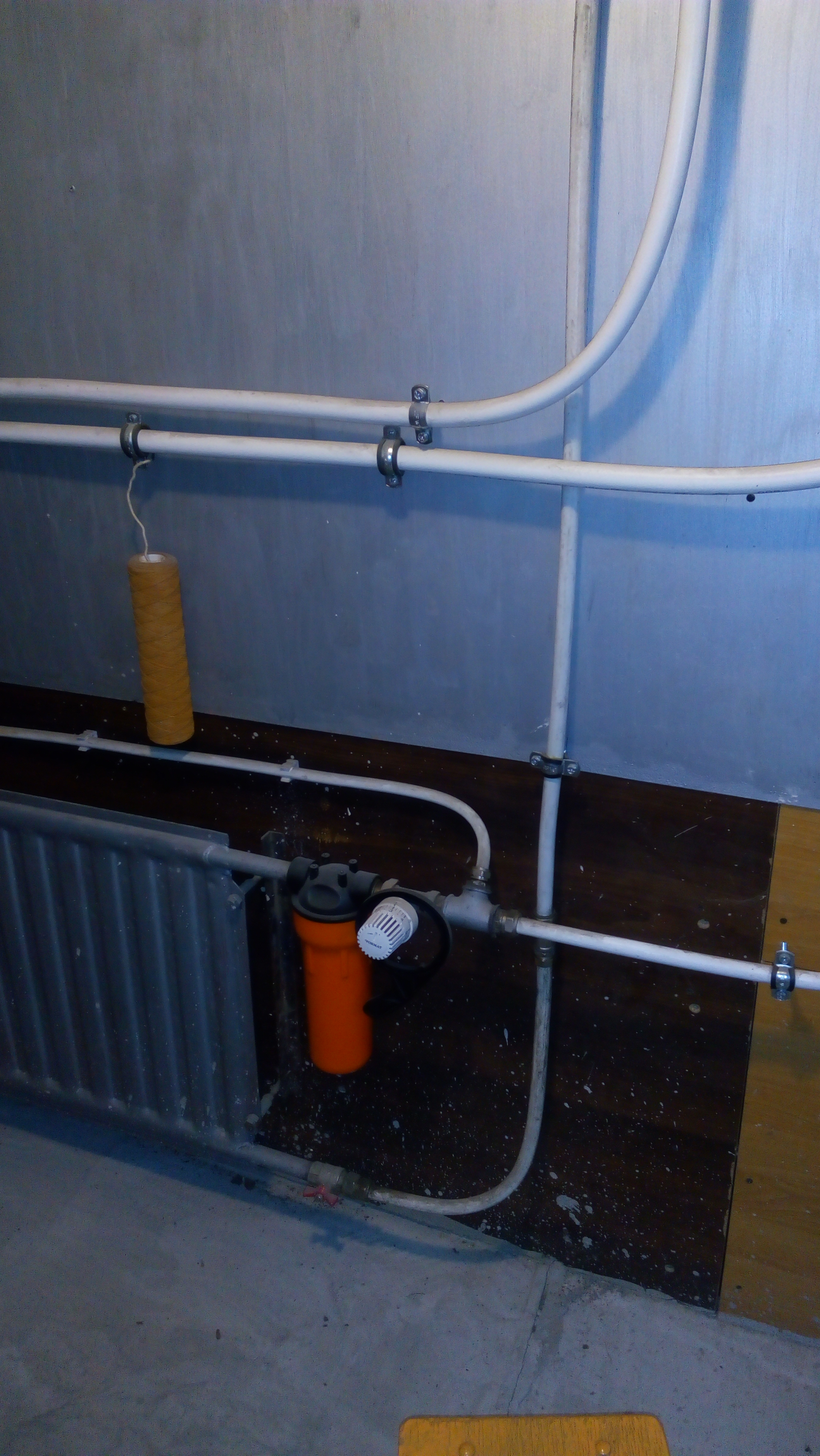

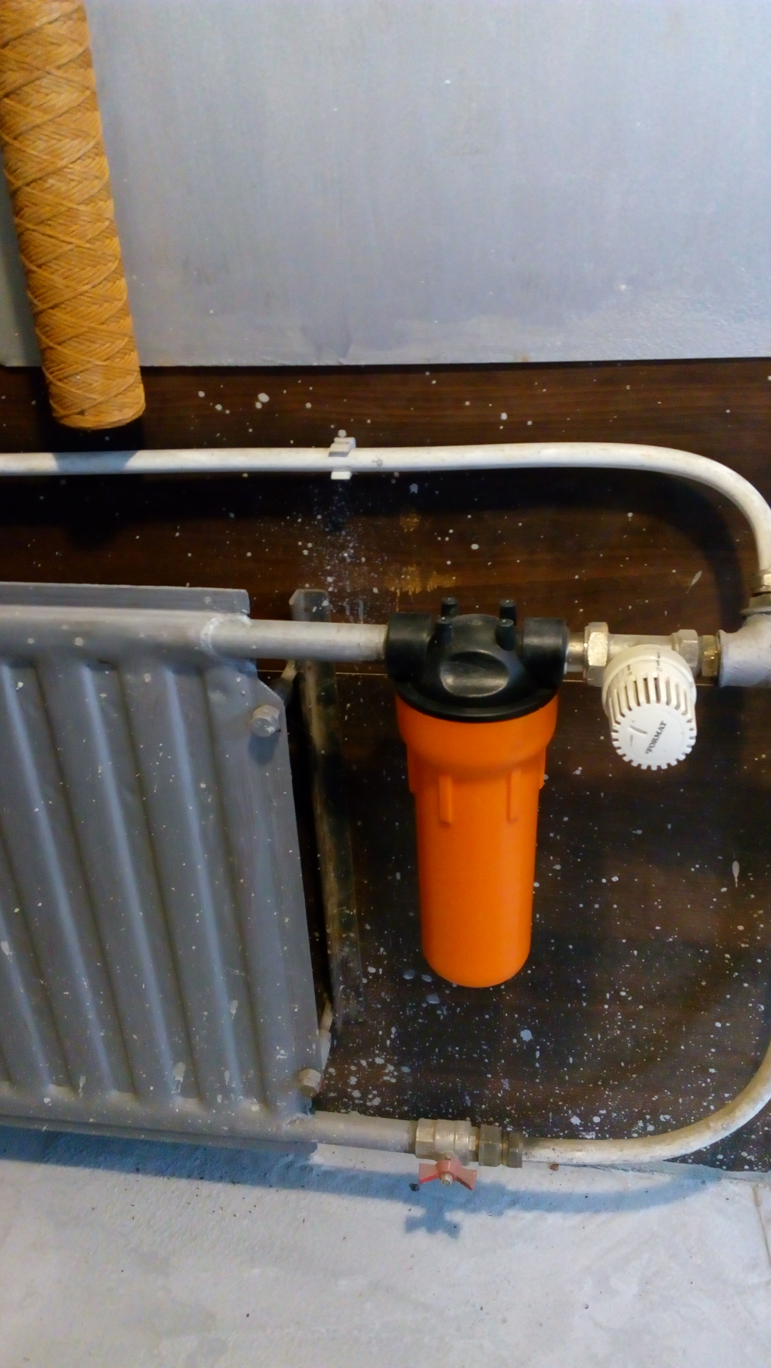

На путях, через год.
Так вот этот картридж.
Тот который светленький, это прошлогодний, 10 микрон, отработал примерно 2 недели . Тот который тёмненький, это сегодняшний, проработал примерно год. Радиатор свою функцию исправно выполнял. (сейчас тёмненький сушится на радиаторе(когда высохнет, сверим его вес с новым запасным)).
И вот прошу обратить внимание на прозрачность теплоносителя в тазике. На дне тазика крупный фильтрат с колбы, остальное в картридже. Снятый картридж 10 микрон. А установлен сейчас одномикронный
Сообщение отредактировал канавостроитель - 22.1.2019, 17:03

Гость_канавостроитель_*
сообщение 22.1.2019, 21:13
Сообщение #51
Картридж чёрненький исключительно потому, что он мокренький. Там вот в #37 тоже картридж чёрненький. И сейчас он тоже жёлтенький, потому как сухенький и маленько окисленненький атмосферным кислородиком.
Вы о чём хотели сказать? Об основах неорганической химии?
__________________
Что касается логических связей между антифризом и тонкой попутной механической фильтрацией... просто тема сама перетекла с темы на тему. Непонятно зачем вы уже дважды акцентируете на слове "антифриз".
Сообщение отредактировал канавостроитель - 22.1.2019, 21:31

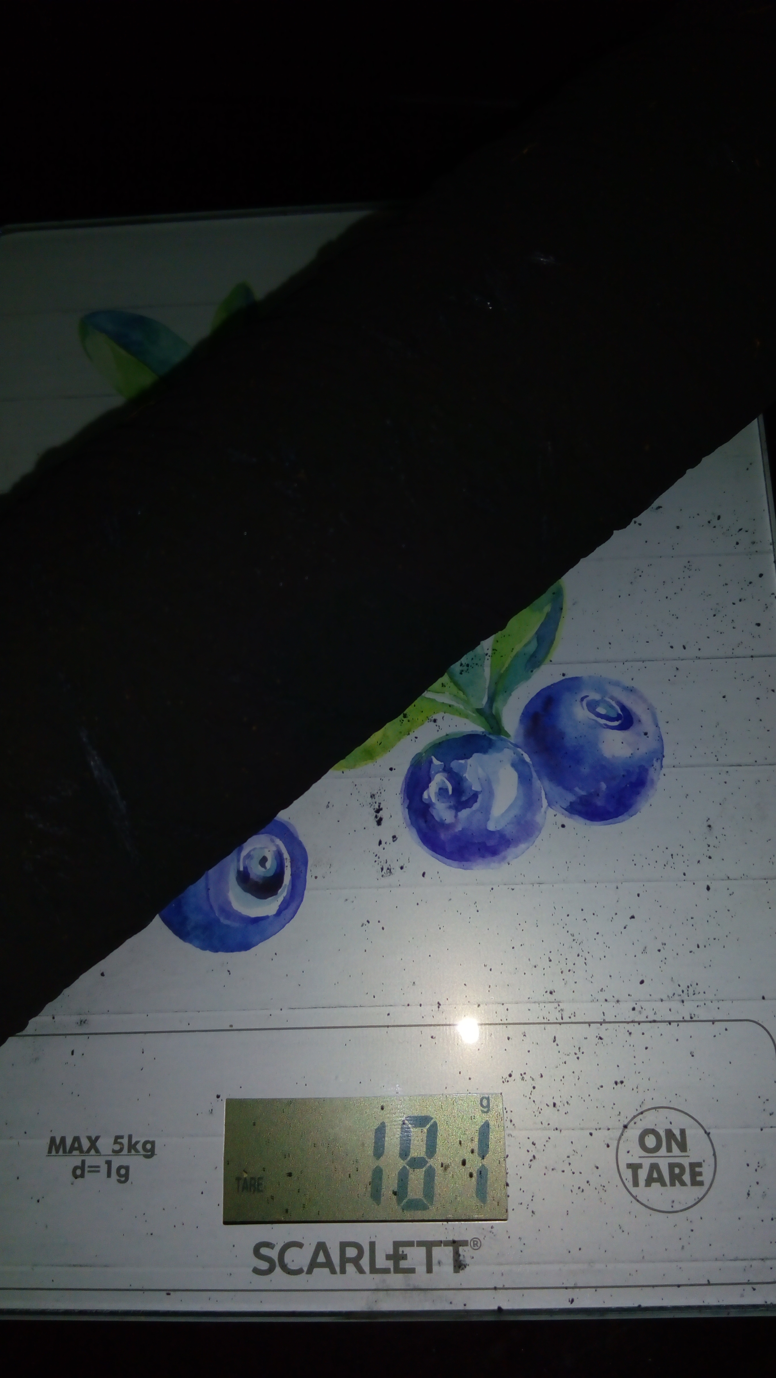

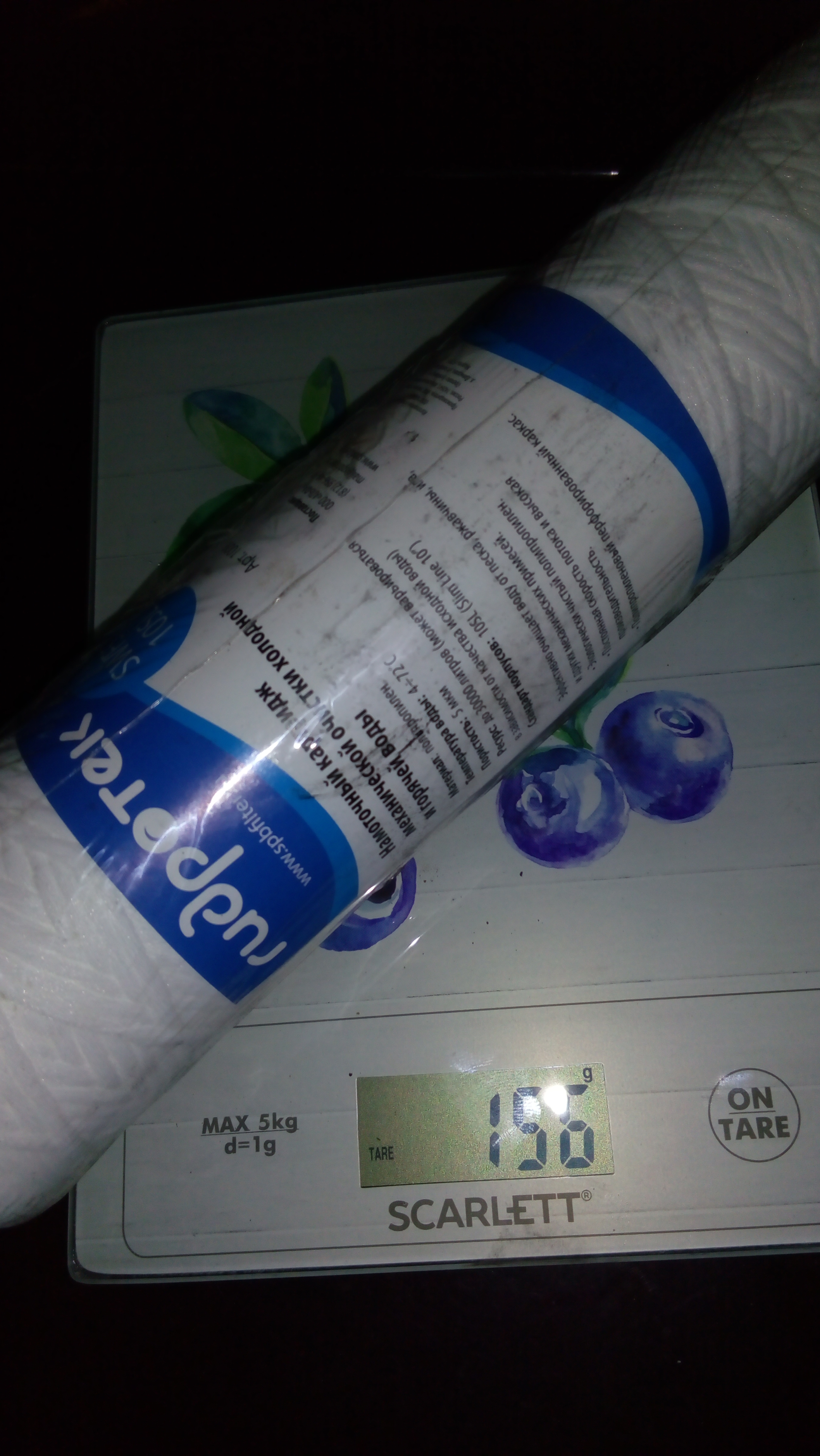

сообщение 6.2.2019, 12:25

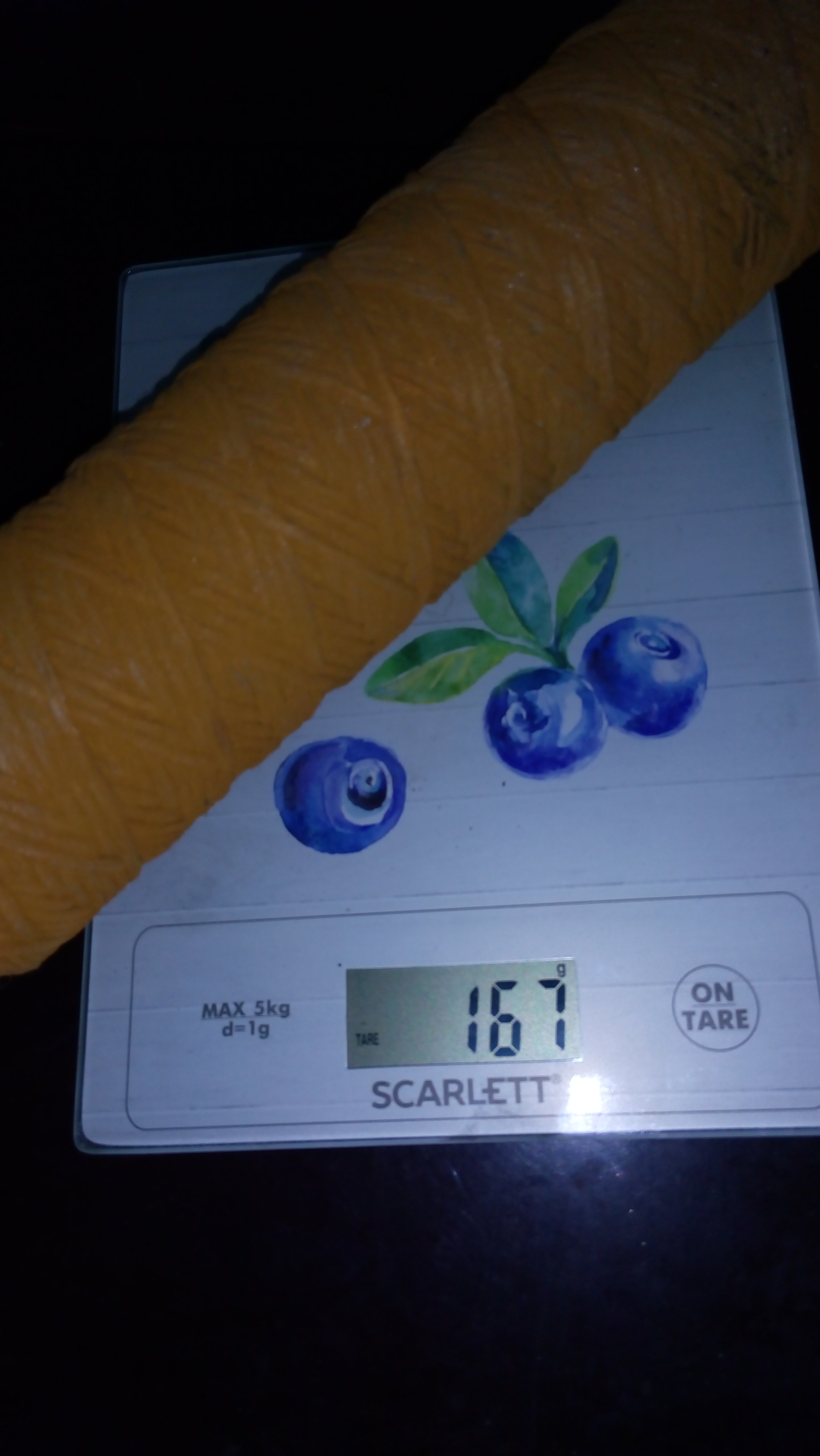

Сообщение #53
Итак, результаты обнаученных исканий!
Беленький - (не работал)
156гр минус 3гр упаковки = 153гр
Жёлтенький - (работал две недели после первой установки в старую систему)
167 гр
Чёрненький - (работал год после жёлтенького)
181гр
Осадок из колбы не взвешивался, по причине проведения исканий в полевых условиях.
