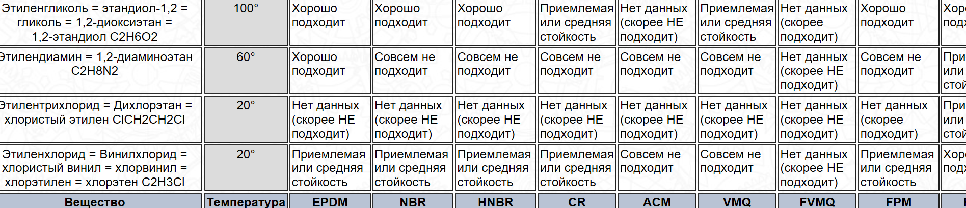

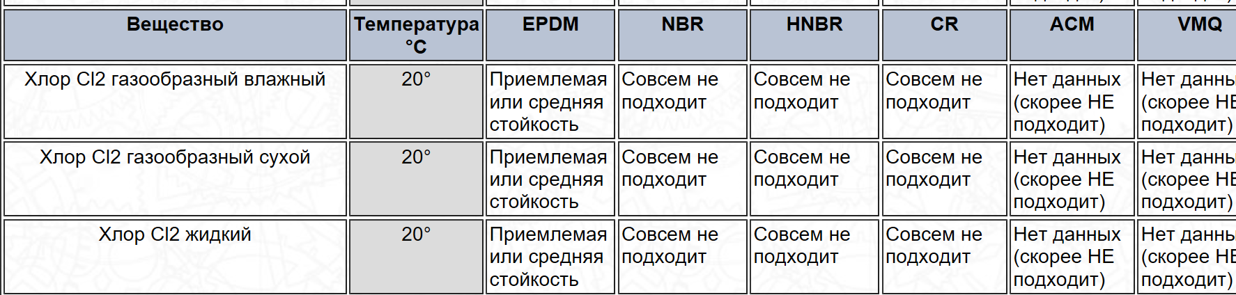

В таблице химической стойкости, устойчивость EPDM к хлору указана как "приемлемая" или "средняя", но не как "хорошо подходит". При температуре 20 градусов.
https://tehtab.ru/Guide/GuideMatherials/App...sabilityTable2/
В таблице применимости в средах напротив хлора, во всяких разных видах, стоит индекс Н - неприменим
https://tehtab.ru/Guide/GuideMatherials/App...sistanceTable1/
Осталось понять, что такое хлорка.
Будем искать. Пока не найдётся хлорка, будем применять фталазол, ну то-есть фурацилин, я хотел сказать.
Сообщение отредактировал канавостроитель - 9.2.2019, 0:02

используйте гипохлорит натрия. EРDM к нему стойкий. из ЕРДМ сделаны уплотнения насосов-дозаторов.
гипохлорит есть в Белизне, примерно 80 г/л. есть в канистрах по 20-30 л 190 г/л,
не используйте хлорку в таблеках, есть такие мелкие для бытового прменения.

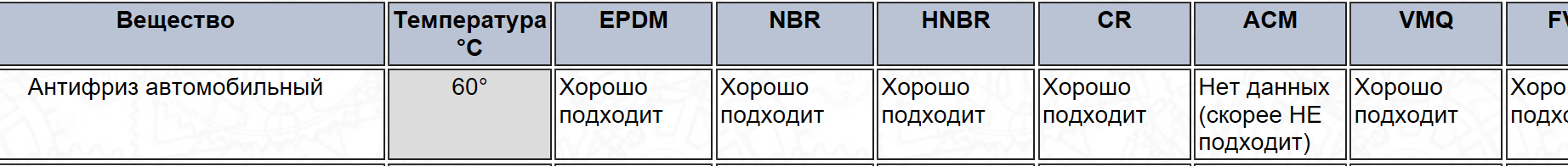

Вот маленький пример по приведённой мной ссылке на таблицу химической стойкости
Посмотрел чотко известную мне строчку
"Антифриз автомобильный". 60гр
EPDM - хорошо подходит
NBR - хорошо подходит
Может быть и подходит этиленгликоль, как основа автомобильного антифриза. В конце концов есть и сантехнические антифризы на этиленгликоле. Но ведь в автомобильном антифризе есть свои присадки, с которыми EPDM явно не дружит. Об этих присадках в строчке ни слова не сказано. А строчка при этом не называется "этиленгликоль" . Зато есть отдельная строчка "этиленгликоль"100гр, с какой-то там подробной распечаткой этого этиленгликоля. И тоже, что EPDM что NBR -всё хорошо. Получается, что разницы в строчках нет. Нет для тех, которые не заправляли свою систему автомобильным антифризом, в лихие девяностые. А для других, которые умудрились тогда заправить, эта разница очень даже есть laugh.gif .
А в строчках разница таки есть. Это температуры. То-есть не автомобильный антифриз убивает EPDM-уплотнения в системах, но ПРИСАДКИ автомобильного антифриза ПРИ температуре выше 60гр, начинают разрушать EPDM. Вот такой вот глыбинный анализ...
ВЫВОДы:
- в эту табличку неподготовленным людям лучше не заглядывать
- в части борьбы с последствиями загрязнения бытовых микро и нано систем теплоснабжения, надо применять тонкую механическую попутную фильтрацию, желательно с применением неагрессивных к системе, этих... как их... щас… ФЛОКУЛЯНТОВ, в микроскопических дозах, руководствуясь при этом указаниями старших товарищей. Истинность даннога вывода в ближайшие недели мы проверим.
- в части борьбы с причинами загрязнения бытовых микро и нано систем теплоснабжения, надо ни в коем случае не прибегать к самодеятельности, и в точности руководствоваться указаниями старших товарищей. Правда вот точно сформулированных указаний пока ещё нет. К примеру вот гипохлорит натрия есть(даже с указанием концентрации, за что отдельное спасибо smile.gif ), а сколько его лить на условный куб рабочей воды - нет. Со всей пролетарской прямотой вбухивать в чужие системы "Шило", или ещё чего шилоподобное… Нет уж. Увольте. Так что "будем искать" ©
- по достижении полного и безоговорочного успеха сразу написать большую книгу в интернете. В противном случае, воздержаться от того и сразу написать в интернете разгромную публикацию о том, но уже в обратном смысле.
