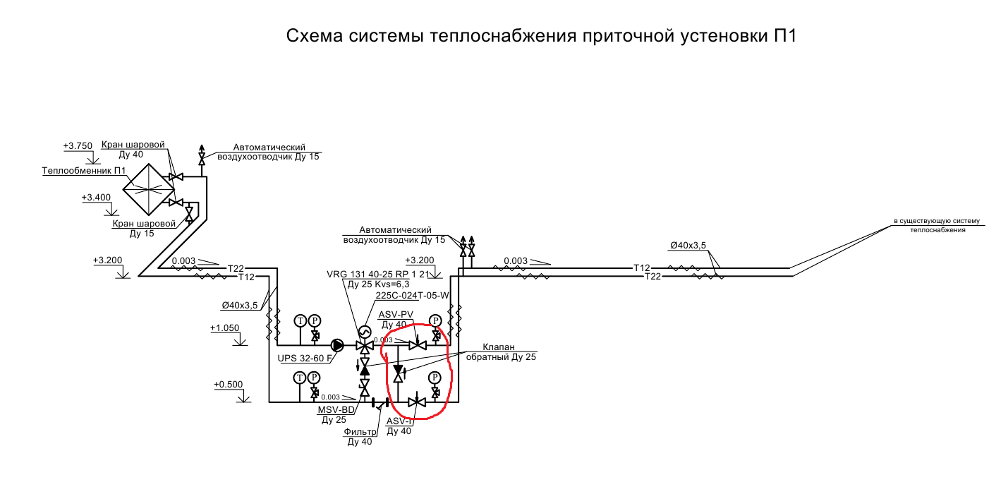

Уважаемые дамы и господа! Дайте, пожалуйста, пояснение по принципу работы схемы теплоснабжения приточной установки. Конкретно, непонятно назначение(функциональность) узла выделенного красным.

Схема в таком исполнении лишена смысла, вся подача тут же попрет в обратку. Этот обратник должен по идее стоять после фильтра, на подаче.

Ну для чего поставлен ASV-PV ясно, а вот обратник из подачи в обратку явно лишний, либо на это перемычке не хватает балансировочного клапана, настроенного на потери давления с узле регулирования.

Обратный клапан уберите и схема рабочая в целом.

Спасибо за ответы! Это один из фрагментов проекта по капитальному ремонту столовой пром. предприятия. Теперь, с учетом собственного видения и Ваших комментариев, обращусь в проектный институт за пояснениями.

Обратный клапан там не лишний.

Это стандартный тепловой узел для калорифера одной из венткомпаний. Сталкивался с таким, занимался монтажом, все работало.

в перемычку имеет смысл втыкать не балансир, хотя для ов-шников он понятнее и привычнее, но по физике процесса абсолютно неуместен. правильнее втыкать термостатический клапан, как на циркуляционных трубопроводах гвс, ибо это его прямое предназначение, осуществлять циркуляцию для поддержания заданной температуры в трубопроводах при выключенном узле регулирования

В готовых узлах обвязки калориферов, поставляемых комплектно с вент установками , часто устанавливается подобная перемычка, только не с обратным клапаном, а с балансировочным. При длинной линии теплоснабжения до вент агрегата, через этот клапан оставляют минимальный проток, чтобы теплоноситель в трубах не остывал (наподобие циркуляции ГВС). Обратный клапан - всё же перебор.

Часто устанавливается перемычка с обратным клапаном.
"Инновент":
Сообщение отредактировал tiptop - 15.11.2018, 17:17

Так вот и ответ. Пункт 3 перемычка устанавливается только если подключение производится от котла, у тут от теплообменник. Значит перемычка в данной схеме как собаке пятая нога. Да и насос как то странно под клапан воткнули куда он будет качать вопрос. Могу предположить что на внутрянке установлены дополнительные насосы, но по схеме непонятно. Короче тема не раскрыта, нужна Ванга.

Нет, вопрос в другом, я криво сформулировал. Переформулирую.
Клапан стоит между подающей и обратной трубами.
На подающей расчетная температура, условно, 90С, на обратной -- 70С.
Какую температуру из этих двух должен поддерживать клапан? Или вообще какую то третью?

какую то третью
пока вы не поймете, что 90-70 это только на бумаге, мой пост выше до вас не дойдет
как только осмысление придет, вопрос сам по себе отпадет

Еще вопрос тогда -- а можно уточнить модель клапана, который необходимо ставить на перемычку?
Ведь понятие "термостатический клапан" довольно растяжимое, а с ГВС я знаком очень поверхностно.
УПД.
Вспомнил, что на узлы обвязки воздушно-тепловых завес ставят термостатические клапаны.
На нашу перемычку такой же нужен, или другой?

mtcv данфосс
