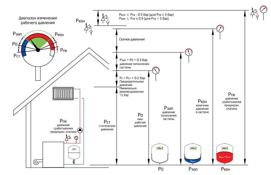

а разве давление в баке не должно быть чуть выше, чем давление статическое?

"Статическое", "динамическое", "полное" - это, наверное, здесь не при чём. mellow.gif
Если по сути, то, на мой взгляд, при минимальном давлении в МРБ должна оставаться водяная "подушка": мембрана не должна "упираться" в элементы корпуса.
ну.. как не причем. статическое давление является определяющим при подборе расширительного бака. чем ближе давление газа в баке к статическому давлению системы - тем будет больше полезного используемого объёма бака.
если принимать, что при статическом давлении часть бака будет заполнена водой - тем самым уменьшается рабочий объём бака.
в общем и целом, так же понятно, что бак подбирается на объём расширения от старта системы, до рабочей температуры. такое обычно случается только на пуске системы к отопительному периоду. далее уже не будет таких больших колебаний объёмов. по этому, даже если объём бака занижен, это просто значит, что при старте системы часть теплоносителя сбросится через клапана предохранительные.. и все.
т.е. понятно, что беды большой не будет, если делать как вы предлагаете. но все же, рефлекс по моему рекомендует что бы давление в баке было равно или чуть больше чем статическое давление.
Подтверждаю практикой. Статика +0,5бар обычно все техники делают.
По-прежнему не понимаю, о каком статическом давлении идёт речь, потому что практически все манометры врезаны так, что измеряют только статическую составляющую давления.
Возможно, Вы имеете в виду "минимальное рабочее"?
Вот первое, что мне сейчас попалось на глаза про Reflex:
Можно и так сказать. Потому как чаще, наладчик приезжает на уже запущенную схему с работающими насосами и открытыми вручную КЗР, открытым краном на р/бак. Глянул на манометр, скорректировал Р в полости, и за автоматику развлекаться.

То есть, исходное давление газа = "начальное" давление (минимальное рабочее) - 0,3 бар
ssn
сообщение 8.2.2019, 14:13
Сообщение #57
проектировщик ТМ (фриланс)
Сообщений: 4032
Регистрация: 13.3.2005
Пользователь №: 543
статическое давление это характеристика системы, по сути давление столба жидкости, без движения.
это давление, которым надо заполнить систему, что бы обеспечить её полное заполнение
рабочее давление вытекает из статического - давление в верхней точке с некоторым запасом, 3-5 м.вод.ст.
не понимаю, зачем я это пишу ))) не может быть, что бы вы этого не знали...
да. при расчете принимается, что есть некоторое начальное заполнение бака... какой то не сливаемый объём
но тут речь про давление газа за мембраной... возможно, этот не сливаемый объём появляется из за конструктивных решений по бакам.
а по последнему сообщению. да, только надо эти 0,3 не вычитать из давления газа, а прибавлять к нему. но проще по моему сделать давление газа равным рабочему давлению. т.е. статика плюс запас.
вы посмотрите на картинку из каталога, которая приложена. что такое Ро.
Сообщение отредактировал ssn - 8.2.2019, 14:18

"Ро" это что? Исходное давление в баке для технических нужд наверно. Т.е. на случай контроля повреждений при транспортировке + за счёт азота - отсутствие коррозии.

мы про одно и тоже пишем. не видите?
Ро это статическое давление плюс запас в 3-5 м.вод.ст.
т.е. Ро это рабочее давление для системы. т.е. давление газа в баке равно рабочему давлению.
рабочее давление часто называют статикой... ну не суть в общем.
