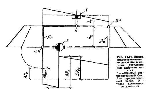

Ещё одна картинка:

не совсем.В принципе скорее обозвать давление в "точке постоянного давления", которое создаем подпиточным насосом и регулируем давлением над мембраной РБ. При любых изменения давления штатных( изм. Т теплоносителя) давление в этой точке всегда остается прежним заданным нами рукотворно. И собственно флажки на реле давления( например FF4) включения подпитки мы устанавливаем под это нам необходимое давление.
Особенность- иногда любят поднять давление в этой точке повыше, что гарантированно устранить косяки проекта в части гидравлики и косяки монтажа, которые выражаются в снижении давления в системе ниже высоты самой системы и происходит вторичное вскипание теплоносителя и систему завоздушивает. Часто встречается на ИЖС, реже в МКД. НЕ устраняют причину, а создают условия при которых "косяк" просто себя не проявляет. А так система работает под более высоким давлением и просто больше кушает электры на насосе подпитки.
Примечание: Изменением давления над мембраной еще меняется рабочий объем самого РБ. Сильно высокое снижает его, излишне малое увеличивает, но сокращает срок службы мембраны и вносит коррективы на давления сработки и отключения подпитки для правильности работы(пока резина не сдохла, но она сдохнет быстро)

Цитата(инж323 @ 9.2.2019, 12:18) *
а кто вас в гугл отправлял? Или придавание нужного вам смысла словам оппонента и с последующим разгромом этого смысла есть некий шик?
а какого нужного смысла? вы сказали, что есть точки с постоянным давлением. я сказал - это не так. может быть какой то другой смысл в ваших словах про точки с постоянным давлением?
найдёте где это написано. прям интересно почитать будет.
зы. я нашёл рисунок, на который вы хотите сослаться )))) да, да...
вы реально не понимаете, что это картинка распределения давлений при включении насоса и при каком то начальном давлении?
т.е. если мы изменим начальное давление, то картинка распределения останется такой же, но абсолютные цифры давлений в точках изменятся.
а именно изменение давления рабочего и происходит при нагреве теплоносителя. и это давление меняется от начального до максимального. т.е. в рабочей системе нет точек с постоянным давлением, нет.

сообщение 9.2.2019, 15:43
Сообщение #80
Сообщений: 33571
А страницу посмотрел. Да, это страница 132.
А далее можете сколь угодно и про человеков, и про спецов, хоть про что.
"Ребята не в ту сторону, Сережа молодец".

давайте я вам помедленне что ли напишу.
да. страница 132. вы тоже Серёжа? кругом Серёжи. что же такое.
тот рисунок на странице 132 он справедлив. есть система с начальным давлением. при включении циркуляционного насоса, давления распределятся в этой системе как показано на том рисунке. все отлично и с этим никто не спорит (и даже более того, в том сообщении, с которого началось данное обсуждение, я так и писал, что этим перепадом можно вообще пренебречь. этой картинкой. при статике допустим в 35 метров и перепаде для системы в 5 метров, т.е. 2,5 до насоса и 2,5 после насоса. не важны они вообще в теме с баками).
если изменить начальное даление на другое, что изменится? рисунок распределения давлений останется прежним. изменятся конкретные цифры давлений в каждой токе.
и вот, при нагревании воды в системе, как раз и происходит расширение воды, и как следствие, увеличение её объема, и далее возможны варианты.
если стоят мембранные баки, то происходит рост давления
если стоят станции поддержания давления насосные (или компрессорные), то изменения давления теплоносителя не происходит (за счет работы данных станций)

Я извиняюсь. но стр. 132 - речь про открытые р/баки. Подключены 2-мя трубами - циркуляционной и расширительной.
ssn
сообщение 9.2.2019, 17:01
Сообщение #85
проектировщик ТМ (фриланс)
Сообщений: 4032
Регистрация: 13.3.2005
Пользователь №: 543
ну в общем и целом картинка там про распределение давлений в циркуляционном контуре замкнутом.
потому как есть разные точки зрения на распределения перепада давлений от насоса. кто то уверен, что насос весь перепад создаёт на нагнетающей стороне, а на всасе разряжения относительно начального давления нет. и вот эта картинка про это.
я вот про эту картинку.
Сообщение отредактировал ssn - 9.2.2019, 17:09

Так речь не про каждую точку в системе и давление в ней, а именно про точку в РБ и давлении в этой точке. И РБ должен именно так и работать.Какое б избыточное не создавалось насосом подпитки или расширением от увеличения Т системе.
"327", судя по тексту вашего сообщения вы не открывали вообще этот учебник на стр. 132. и рисVI.14 явно не смотрите. Найдите в пояснении к рис. обозначение точки "О".А потом сообщите про две трубы на РБ увиденных вами на этом рис.
Сообщение отредактировал инж323 - 9.2.2019, 17:12
