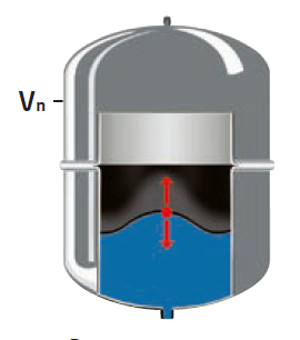

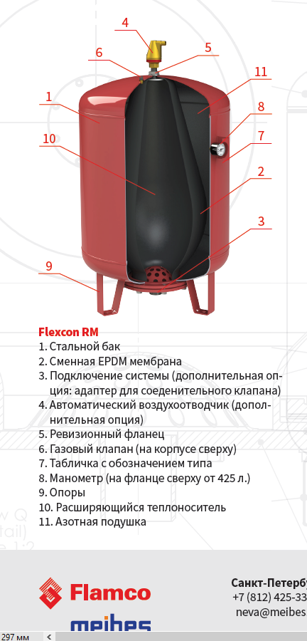

Решился подытожить, если позволите.
Есть 2 типа МБР. На первой фотке с воздушником, на второй без. Наличие как первичного давления, так и вообще давления в азотной камере более критично для второго типа. Посему, чтобы произвести диагностику его правильной работы, необходимо отключить его от системы, слить воду, повторить операции изложенные выше на вложениях tiptop. С первым типом проще т.к. водяная камера сообщается с атмосферой, но полное отсутствие давления в азотной камере может привести к выходу из строя мембраны, а может и бака rolleyes.gif не пробовал если честно (боюсь резких хлопков). Выполнение процедур по настройке начального давления перед включением МБР в систему в принципе не обязательно (это не правильно конечно. сейчас помидоры полетят tomato.gif ), если бак под заводским давлением.
По давлениям в азотной камере (и не только) и расшифровке обозначений формул вложил ПДФ-ку от того же Рефлекса.
Ну и инструкцию к NG-шкам тоже прилепил.
Может кому пригодится.....
