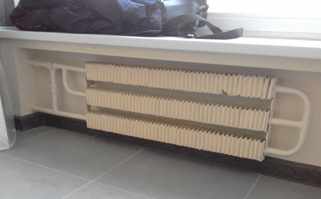

При ремонте помещения сметчики посчитали замену конвекторов (как на фото) на биметалл Рифар Монолит 350.
В здании в отоплении верхний розлив, 11 этажей, пластинчатый теплообменник, однотрубная система. Давление на подаче после насоса 5,6-5,8.
Сильно ли изменится баланс, если меняются конвекторы на 4-м этаже? И допустима ли замена только в одном месте по стояку?
И как посчитать тепловую мощность конвектора замены, если нигде не могу найти название и мощность того. который на фото, установлен сейчас.

Конвектора "Аккорд" завода "Моссантехпром", который на м.Щелковская(Байкальская там улица вроде). Искать только у них производительность приборов так скомпонованных или по старым книжкам типа справочников по подетальной теплоотдаче. До года 90-го такие делались, ассортимент весьма их широк был.
У самого аналогичные стоят дома -2 штуки(чуть другая комплектация и высота).
Правда целесообразности замены для себя не увидел. Греют нормально, а вид... вид у всех непритязательный. Можно закрыть красивым экраном спрятав прибор от взора и не нарушая положенные для прибора расстояния и зазоры, но это другой раздел специалистов и как правило сантехники такое не любят(кому приятно что объем уходит в чужой раздел???).

Сметчики могут посчитать только стоимость работ. А замену прибора отопления в 11-этажке может посчитать только проектировщик ОВ. При этом тепловая мощность существующего конвектора и не должна быть арифметически равной тепловой мощности радиатора - у них разный принцип теплоотдачи.
У Вас однотрубная система отопления с конвекторами. Вы хотите только на одном этаже заменить их на радиаторы - при этом Вы ухудшите отопление всех ниже расположенных этажей. Гидравлическое сопротивление радиаторов существенно меньше, чем у существующих конвекторов. Теоретически возможна замена с установкой ручного балансировочного клапана на ответвлении от стояка к Вашему прибору. Если не сумеют правильно наладить, то Ваши нижние соседи обратятся в суд, и Вы по решению суда будете обязаны привести систему отопления в первоначальное состояние - система отопления это общедомовое имущество.

У нас учебное заведение, так что сметчики-расчетчики в одном лице и они, кмк, считали от площади:
100Вт на кв.м., разделили на 4 окна, получили 4 Рифара по 10 секций. Номинально, может, и верно, а по факту сплошное остекление. Конвекторы, как на фото, справлялись, но решили сделать "евроремонт"....
Нашел в старом справочнике подобные конвекторы, пересчитал экм в Ватты и понимаю, что что-то не так.
Я тот человек, к которому прибегут зимой с жалобами на холодные батареи, поэтому пытаюсь хоть как-то найти решение.
Тем более, здесь на форуме где-то читал, что номинальная мощность по паспорту и реально поучаемая от ОП отличаются почти в два раза...

Для существующего здания, да ещё с развитым остеклением бОльшей глупости придумать трудно.
100Вт на кв.м это психология менеджера магазина, торгующего отопительными приборами. Эта цифра более-менее близка для среднестатистического очень скромного индивид. жилого дома с высотой этажа ~3 м и без изысков фасада в смысле остекления.
А фактическая мощность любого отопительного прибора в системе отопления, действительно, существенно отличается от номинальной. Номинальная теплоотдача соответствует только номинальным/стандартным условиям по расходу и температурному напору, которые по объективным причинам практически никогда не соответствуют этим же фактическим/проектным показателям.

Остекление - 80% внешней стены. На фото видно как раз, подоконник 50 см, остальное - окно.
Это здание вообще ужас для теплотехника. Если зимой насос встал, то один стояк да прихватит.
Я грубо прикидывал, 70 квм для обычной комнаты хватит расчетных 8,5 кВт, но прикидки по старым гармошкам показывают чуть ли не вдвое больше.
И в нашем заведении рукоятка крана в зоне видимости студентов как бы манит их покрутить или потрогать, поэтому бабочки снимаем и прячем, регулировать термоголовкой не получится, скрутят-с.

стр. 158-160.
Максимально похож на нашу гармошку, но у меня два 900х по три ряда и два 1400х по два ряда.

Не понимаю только одного: прогресс движется вперед, а старые конвектора с редкими ячейками греют лучше, чем Универсалы.
Чисто внешне сравнить - аналог двухрядного Аккорда это КСК-20 Универсал тБ-С да еще и макс. длины....
По мере движения "прогресса" вперед снижается надежность любых изделий. От "ракет", самолетов и автомобилей до отопительных приборов.
Конвекторы Универсал, а также их предшественники Комфорт и "соплеменники" Ритм и другие никак не являются "аналогами" Аккордов и Прогрессов.
Общее в них то, что теплоноситель движется по стальной трубе, которая так же надежна, как стальные трубы всей СО. А теплотехнически они отличаются радикально - Универсалы это конвекторы с кожухом, где основная конвективная теплоотдача происходит за счет тяги, создаваемой высотой кожуха. У высоких конвекторов КВ кожух вообще высотой 900 и 1200 мм.
Если "специалисты" убирают кожух, теплоотдача резко снижается. Отличаются все эти конвекторы друг от друга качеством кожуха и способом крепления пластин к трубе.
Конвекторы Аккорд и Прогресс (на картинке в начале темы) не имеют кожухов. У них больше радиационная составляющая, конвекция происходит за счет формы пластин, охватывающих две трубы. Вот там и образован конвективный канал небольшой высоты. Но при установке в несколько рядов по высоте теплоотдача снижается.
