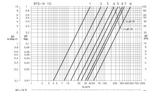

ычастенько для клапано есть номограмы где указывается дб(А) например как на картинке
не спорю, но не везде, к примеру в паспорте герца такого нет http://herz-armaturen.ru/upload/normal/3923_3924_RL-5.pdf
