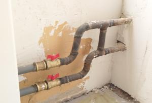

Пока был в отпуске, установили конвекторы в помещении.
Конвекторы Универсал КС.
Какой-то из вариантов вернее, подскажите, какой и почему?
10 этажей, независимая система, верхний розлив.

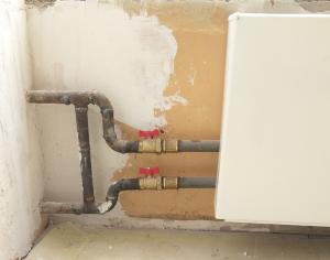

Второй:

КМК, на второй пикче не будет работать. Ось подачи конвектора совпадает по высоте с осью обратки стояка. В конвекторе ниже этого уровня будет собираться холодная вода и циркулировать не будет
Martin Hammer
сообщение 15.7.2019, 23:56
Сообщений: 18
Регистрация: 18.2.2012
Пользователь №: 140733
Точно! Спасибо! Почему я сам не догадался... чувствовал, что что-то не так, теперь понятно. Без перемычки, может, и работал бы, а так-нет.

там же не естественная циркуляция, что есть этот изгиб что его нет.
Максимум в 1 случае будет выше коэффициент затекания т.к у перемычке больше сопротивление чем во втором варианте, да и то разница в районе погрешности.

Чой-то? Гидравлически конвектор - кусок У-образной трубы, застаиваться воде там негде... Плюс какой-никакой, но дополнительный напор за счет охлаждения теплоносителя....

Если будет угроза замораживания системы отопления, то при её опорожнении вода не сольётся полностью из конвектора, подключенного по второму варианту.

Оба не верные.
На данный тип конвекторов не ставят перемычки и краны.
Теплоотдачу регулируют воздушной заслонкой в гидравлику не лезут.

ЗЫ. Сегодня приходил опытный человек, сказал, что на 4-м этаже из 10 второй вариант будет рабочим,
за счет давления вода в конвектор залетит, хоть и будет дольше прогреваться. Тоже вариант.

Поясню свою первоначальную позицию. Видя байпас на стояке я сделал вывод (видимо некорректный), что циркуляция в приборе естественная. Для случая принудительной циркуляции теплоносителя ответ на вопрос топикстартера лежит в плоскости гидравлики стояков. Ждем зимы и периода эксплуатации

Да, будем ждать. Но интуитивно все равно мне не нравится второй вариант.
