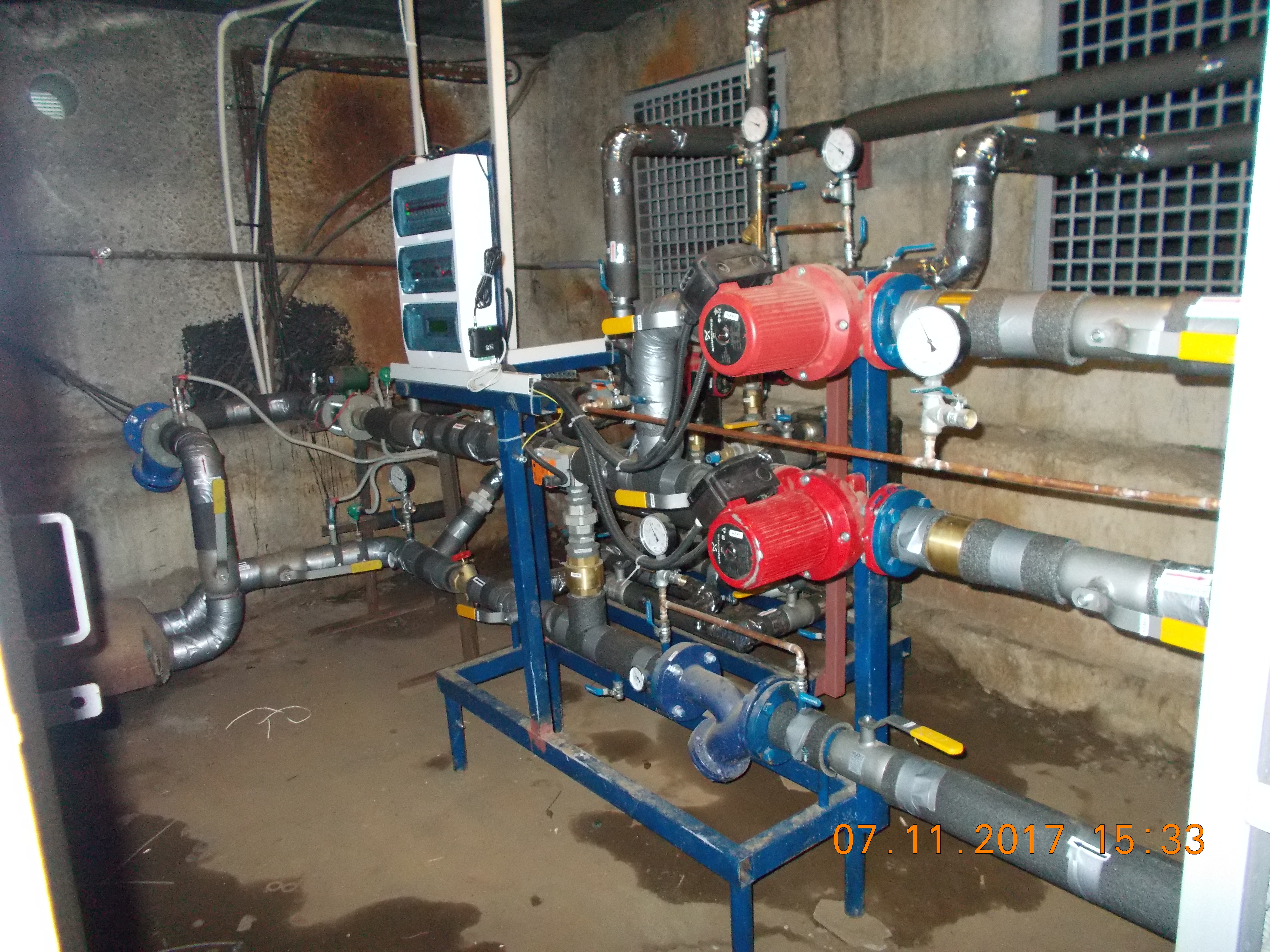

Увидел такое в ИТП. Медные импульсные трубки до и после оборудования присоединены к одному манометру?? Это зачем?? Экономия манометров?? Увеличивается точность измерения или что-то еще?? Возможно ли это по нормативным документам..

Да, иногда делают так - одним манометром меряют давление до и после насос (поочерёдно). И, экономия манометров, и повышение точности - измерения проходят на одном манометре - одинаковая точность измерений.

Значительно более точное измерение разности давлений - это главное.

Но ни кто не удивился, что у манометров отсутствуют сифонные трубки, предохраняющие прибор от температурного воздействия. Как правило, нагрев манометра свыше 40 - 50 С приводит к искажению показаний и деформации полой пружины.

Производители указывают допуски по температуре, и обычно они не 40-50 С, а 150 С.

И ПТЭ ТУ как то косо смотрят на это- оне ж байпасы и там про ИТП раздел п27-34 вроде как при это(9.1.27-9.1.34 или 9.2.27-9.2.34, который именно про ИТП раздел)
А так, да, одним то сподручней- лишнее вранье убирается, хоть и трубок нет)

Манометры не установлены непосредственно на технологическом трубопроводе. Эти длинные ржавые трубки малого диаметра есть импульсные линии, идущие к датчикам давления.

У Росмa - 150 С, у WIKA - 60 С.

Вывод? Те, которые на 60 С, следует применять только на холодной воде.
У Вики есть манометры и на 100 и на 200 С.
