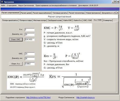

подскажите как правильно пользоваться Приложением Е к СП60.13330.2016. Попробую сформулировать вопрос поточнее.
Например:
на трубопровод DN15 ставится кран двойной регулировки, например VT.004. Его Kvs в позиции 1 - 5.2 м3/час.
нужно определить максимальную допустимую скорость движения воды при допустимом уровне шума 25 дБ(А).
Затруднение вызывает дальнейшее использование таблицы. В ней приведены допустимые скорости в зависимости от
КМС (коэффициента местных сопротивлений, да еще приведенных к скорости теплоносителя в трубах),
а известен только Kvs клапана и диматре трубопровода.
Получается вопрос звучит так "Как рассчитать приведённый КМС для клапана по известному Kvs и DN трубы?"
p.s. Если для пересчета еще нужен расход воды в трубе, то можно считать что он известен и равен "Х" м3/час.

Попробуйте вот так
tiptop

Цитата(cpt @ 1.8.2019, 14:09) *
Попробуйте вот так
Доброго времени суток! Извиняюсь что не по теме, подскажите где скачать или приобрести программу которая у Вас на скриншоте?

Не трать те деньги, создайте свой эксельчик лучше
