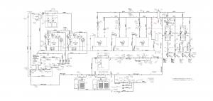

Приветствую, уважаемые форумчане!
Прошу теоретической помощи. Проект котельной. Стоит гидравлическая стрелка (не спрашивайте - нужна ли она тут вообще). Подпитка по проекту врезана в обратку контура потребителя, а расш.бак в обратку котла. Вроде бы система одна, т.к стрелка не теплообменник. Посему монтажники просят врезать расширительный бак прямо в трубу подпитки (она Ду32)
Можно ли так сделать и как будет себя вести гидравлика? Их вариант пока отмел, так как отвечать мне..
Можно. Давление воды там то же самое, а температура ниже.

Врезать-то можно. А хватит ли объема бака для компенсации расширения и от контура котельной и от системы отопления?
Эт (похоже) на косяк. ИМХО
Просто непонятно как будет работать бак, когда включится подпитка или в системе увеличится давление.

А что - не понятного?
Давление упало - подпитка (холодной водой, определённый объём). Вода нагрелась, расширилась, давление выросло. Бак должен компенсировать именно этот объём для предотвращения роста давления.

Мембрана растягивается -объём увеличивается. Давление - снижается, его рост уменьшается (компенсируется). Объём бака (компенсируемый) должен быть подобран правильно.
А иначе - это просто бочка
Я говорю про мембранный расширительный бак. Он не предотвращает рост давления.

Можно ли врезать расширительный бак в подпитку?
В общем, можно и нужно.

Цитата(tiptop @ 6.9.2019, 19:02) *
Сетевые понятно - гидрострелка.
А вот котловые лучше переставить, а то котлы вскипятите.
