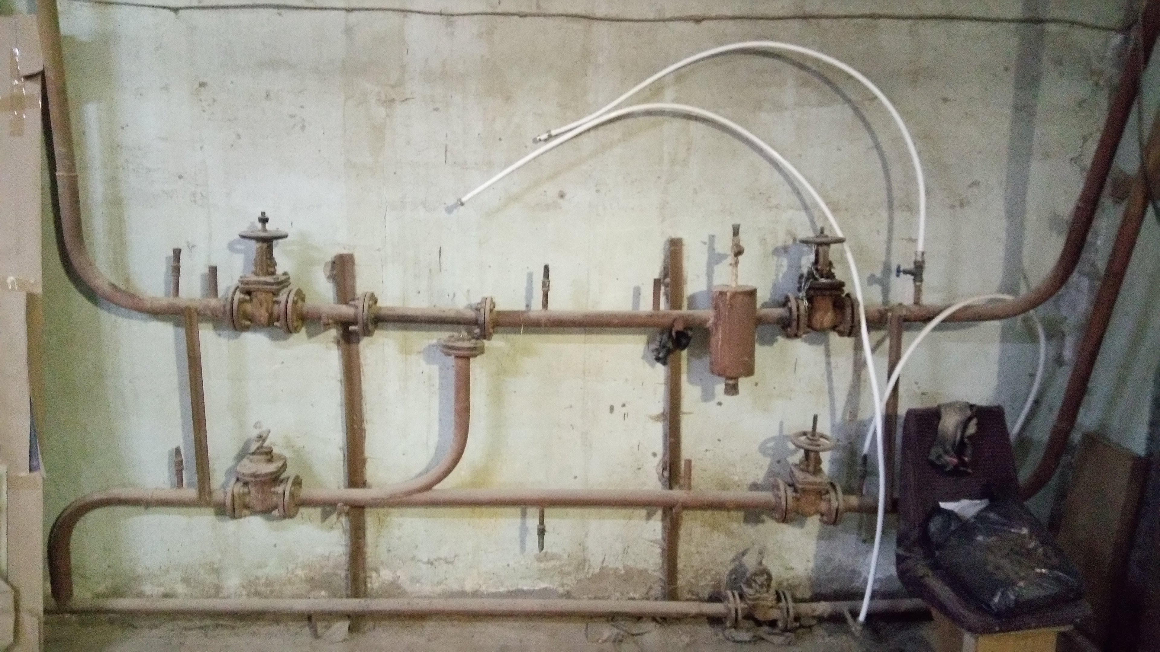

День добрый форумчане. Прошу вашей помощи по отоплению.
Проблема следующего характера. У нас производственное отопления от ТЭЦ. Проблема в том что помещение вообще не прогревается. Если на втором этаже еще по зиме доходит до 15 градусов. То на первом этаже это в лучшем случае 7 градусов тепла. Хотя на входе 110-115 градусов а на выходе 20-35. Регистры в помещении труба 100 подача труба 40 спуск с регистров 25 труба. Отопление подается в начале на второй этаж и спускается на первый. При спуске уже вода имеет температуру 60-50 градусов. До нас систему переделывали там бойлерная была ее как то вырезали.Я приложил рисунок. Прошу вашей помощи как сделать чтобы система работала и не сняла последние штаны. Потому что система работает только при полно открытых кранах тогда начинает греть но счет нереально большой за 500 м2.Вопрос можно ли изменить и сделать подачу через 1 этаж на второй. Или если восстановить подмес с обратки будет лучше?

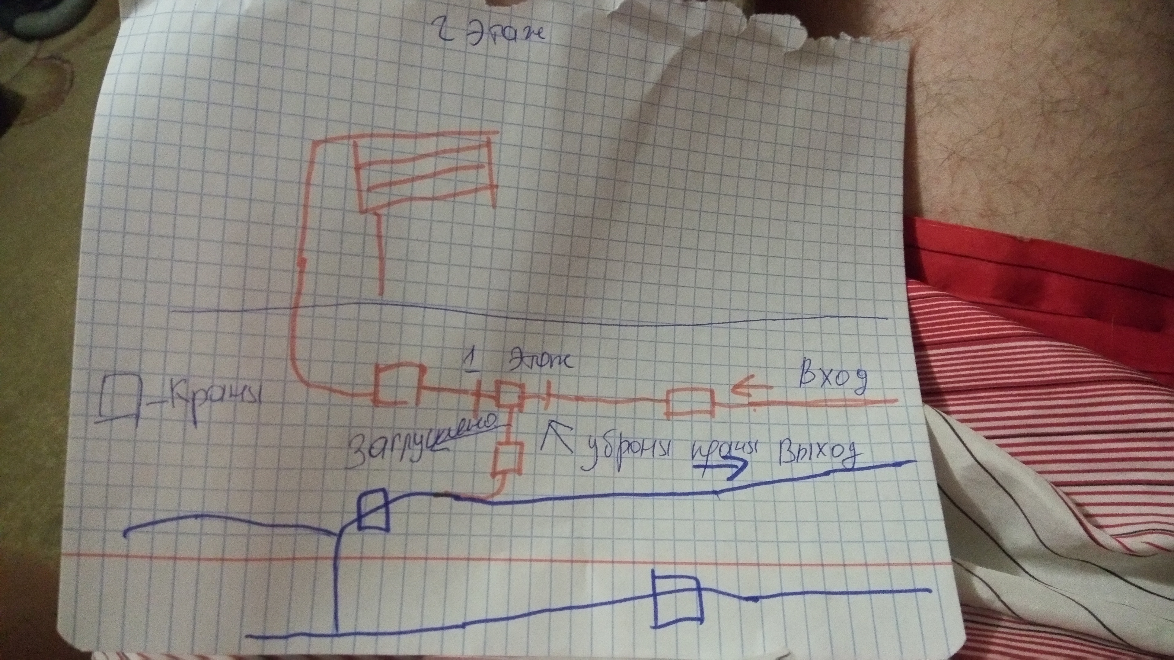

Вы, к нам на форум, не на такой машине приехали?

Галиев намекает что на изображения схема ,понятная толкьо Вам,если хотите ответ то нужно более понятно и подбробно показать

Так понятнее?

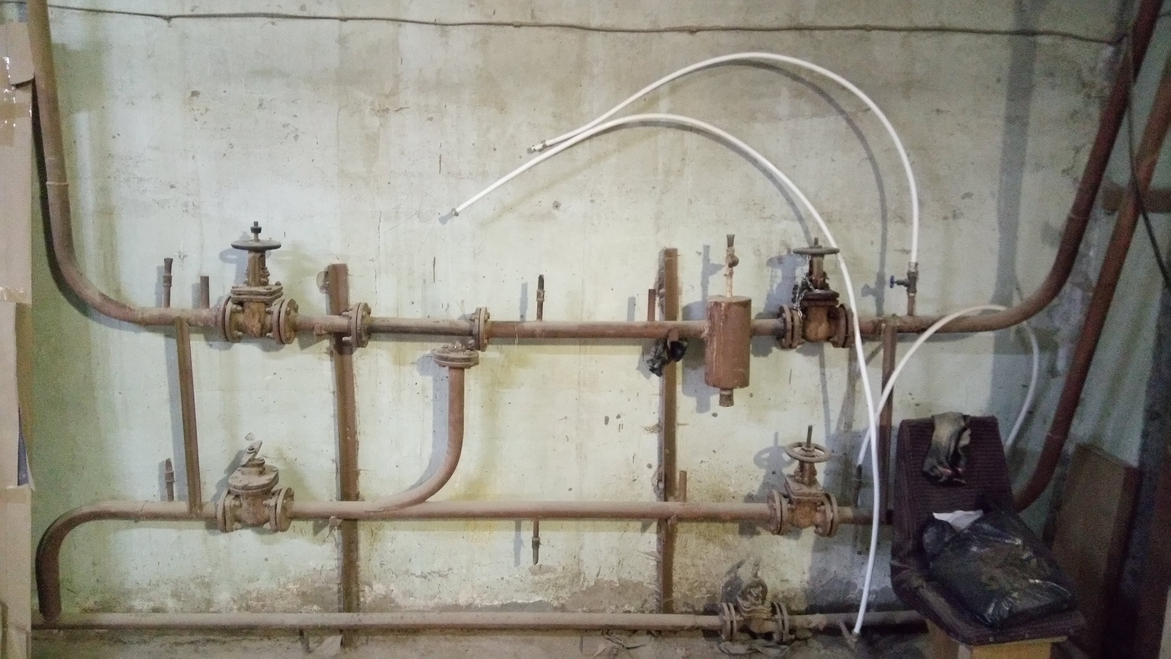

День добрый повторюсь вот такой фоткой лучше конечно чем рисунок.

1. Поставить узел учета тепла.
2. Установить КИП (манометры, термометры) на вводе.
3. Дальше в зависимости от параметров теплоносителя на вводе. Если есть нужный перепад (15 метров и больше) - проще всего восстановить элеватор. Если нет такового перепада - поставить клапан двухходовой, насосик в подачу системы отопления и контролер простенький по погоде. Тритон, ВОГЕЗ, ТРМ.

За сезон нормальная цифра. А по деньгам они ещё, поди-ка, и штрафы за обратку ловят, когда на полную открываются. Вопросов много пока, для начала, как такое запускают вообще, без единого КИПа. Суровый узел.
А загогулины из металлопласта такие зачем загнуты красивые?
Это пытались установить тепловентилятор но он не помогает или отключает второй этаж))

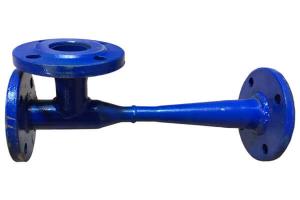

Хороший перепад. При таком перепаде у вас через прямой кусок трубы, установленный вместо элеватора, должно пролетать со свистом кубометров пятнадцать-двадцать в час.
Что сейчас по факту?
В каком положении задвижки? Сколько идёт по счетчику и какие температуры на входе/выходе?

Однако, на манометрах 4 килограмма на входе и два на выходе. Поищите в тепловом узле штуковину вот такого вида
поставьте её на место, перед этим не забудьте убедиться, что в ней есть сопло, и откройте задвижки полностью.
А пока все это делается, нарисуйте схему, каким образом вы привязаны к автобазе, интересует точка врезки, диаметры, длины, арматура, место установки узла учета. Можете фотографировать, если объект не покрыт государственной тайной.
Они идут же по номерам? вот к нам подходит 1 и второй номер какой лучше поставить?
