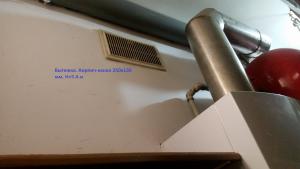

Настенный газовый котел 24 кВт весит на наружней стене в отдельном помещении на 1-м этаже 2-х этажного дома. Площадь помещения 6,8 м2, объем 20 м3.
Заметил приток холодного воздуха из вытяжного канала. Понятно, надо делать приток из расчёта 3-х кратный обмен +горение газа.
Вопрос - где лучше делать приток с улицы, чтобы не сильно остужать помещение. Во всех источниках советуют делать приток внизу недалеко от котла.
Есть ли смысл сделать приток D 150mm с обратным клапаном в наружней стене непосредственно напротив горелки, т.е. за котлом на высоте 1,8 м от пола? Вытяжное отверстие находится на высоте 2,8 м от пола.

Похоже котел с открытой камерой сгорания, иначе бы таких проблем не было. воздух на горения котел забирает с вытяжки, раз притока нет в принципе.
котел размещен со многими нарушениями нормативных требований, даже окна с форточкой нет, поэтому не буду советовать делать переток из коридора в помещение с котлом через подрез двери или жалюзийную решетку в нижней части двери.
если в помещении есть отопительный прибор, то над ним лучше поставить приточный клапан, а сам клапан в теплоизоляции (типа "КИВ") или с электроподогревом (есть стеновые клапана и с рекуперацией, но дорогие).

До, котел с открытой камерой горения, нарушений ни по объему помещения, ни по вытяжке нет, окно 900х900 мм (проем) с форточкой есть, есть даже окошко притока в нижней части, но маленькое 90х90 мм.
Вопрос остается - делать приток прямо напротив камеры сгорания, либо нет? Боюсь заморозить подачу холодной воды.

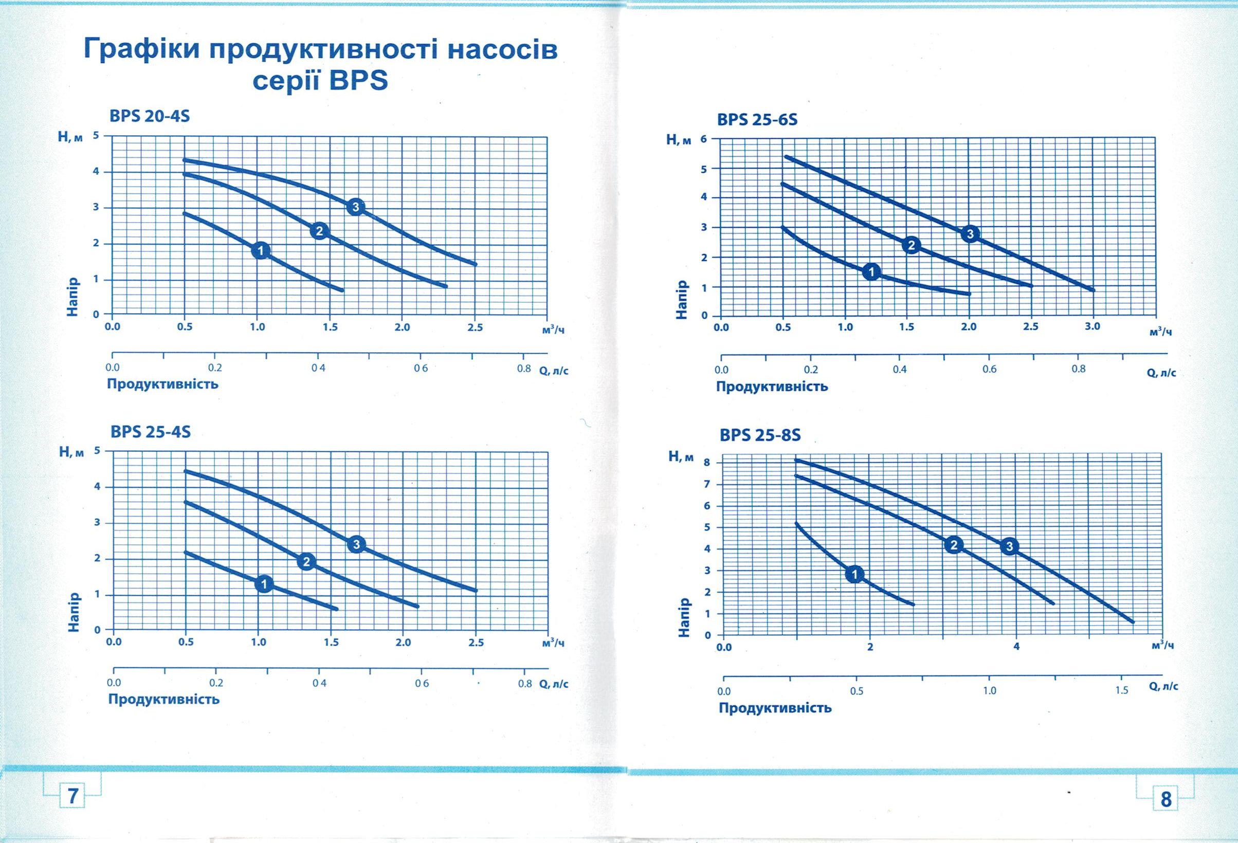

СВО рассчитывал в собственноручно написанной программе, диаметры труб выбирал с оглядкой на УПД<=250, коэффициент запаса потерь напора на трение по длине выбирал 1,1, коэффициент местных потерь напора на трение выбирал 1,35. В итоге получил расход 1,183 м3/ч и общую потерю напора на трение - 15,49 кПа. Степень зависимости роста потери напора на трение от расхода принимал 1,852. Функцию расход/давление насоса интерполировал и на пересечении функций насоса и системы нашёл рабочую точку насоса. Так, BPS 25-6S на первой скорости на вышеупомянутой системе обеспечивает расход 1,257 м3/ч и компенсирует при этом возросшую потерю напора на трение в 17,339 кПа.
Обсуждаемая система находится в файле примера в соответствующей теме: http://forum.abok.ru/index.php?showtopic=124906&st=120

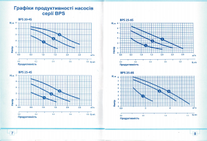

Скан паспорта насосов серии BPS прилагаю (перевыкладываю).
Что я сделал не так?
tiptop
сообщение 3.11.2019, 18:58
сам себе Sapiens
Сообщений: 11391
Регистрация: 21.5.2005
Из: г. Владимир
Пользователь №: 797
Цитата(eugene.raynor @ 3.11.2019, 13:43) *
установлен котёл парапетный на 7 кВт
Хотя, даже с его учётом расход выйдет с большим запасом...

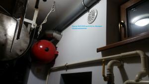

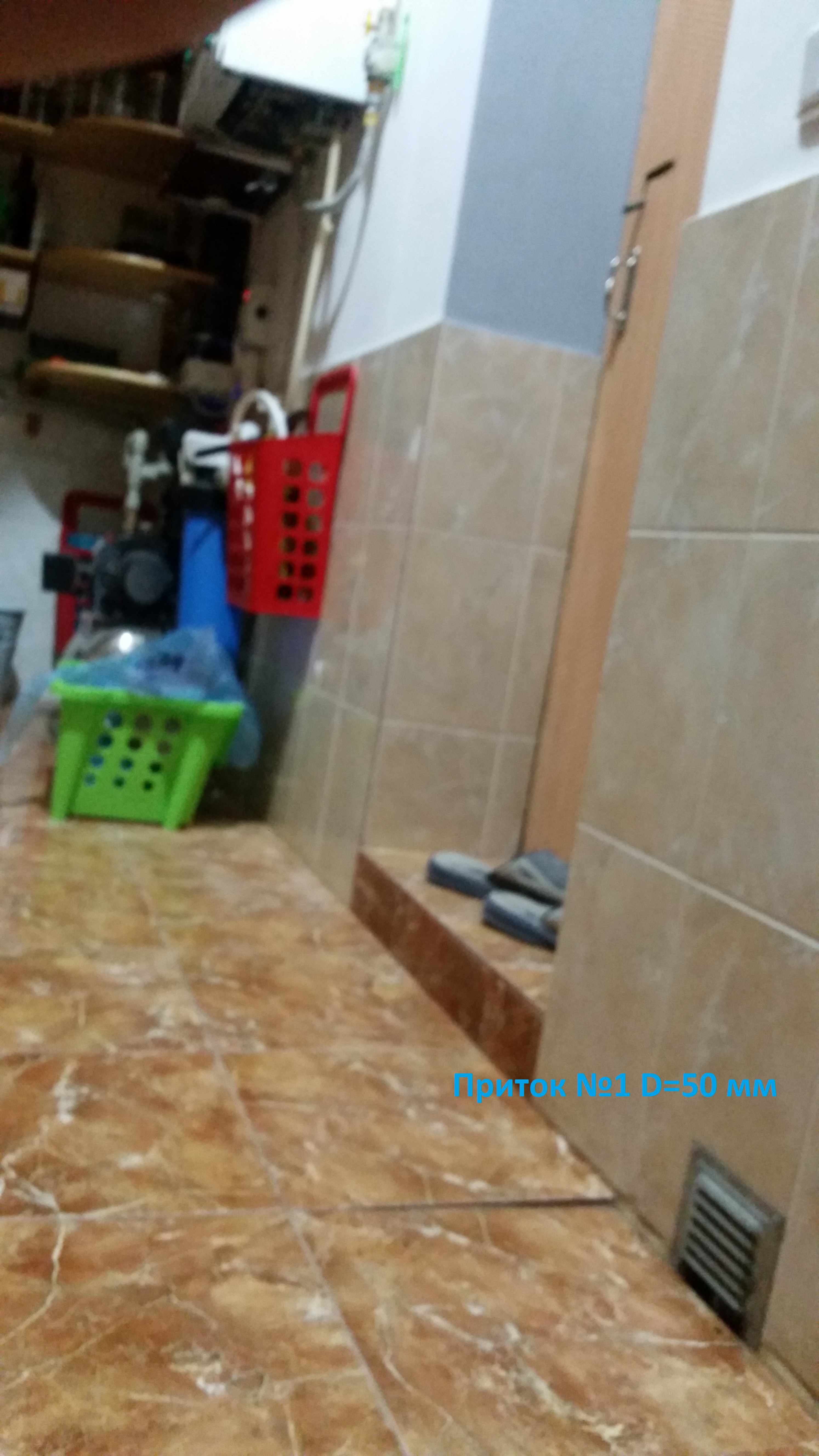

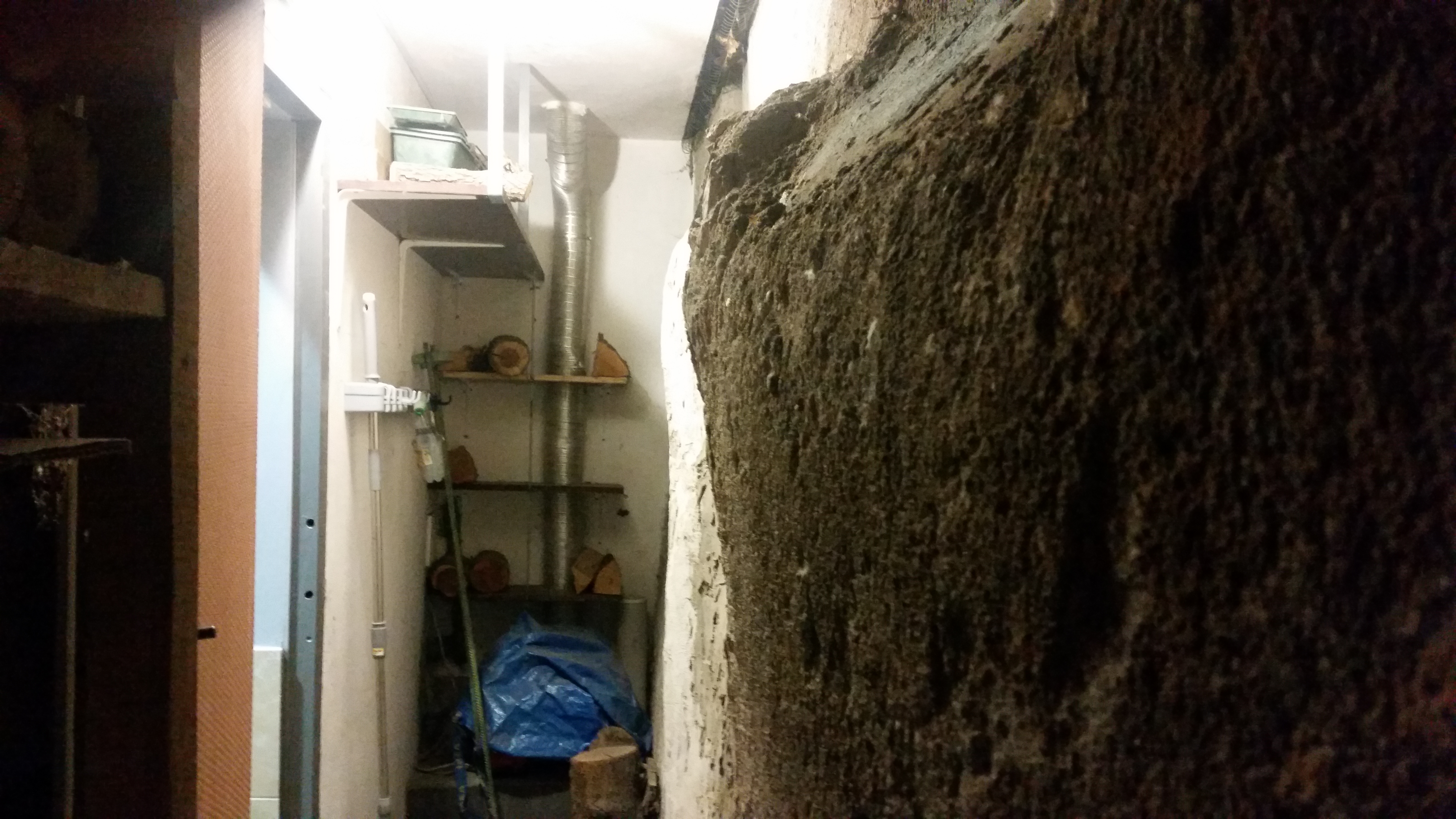

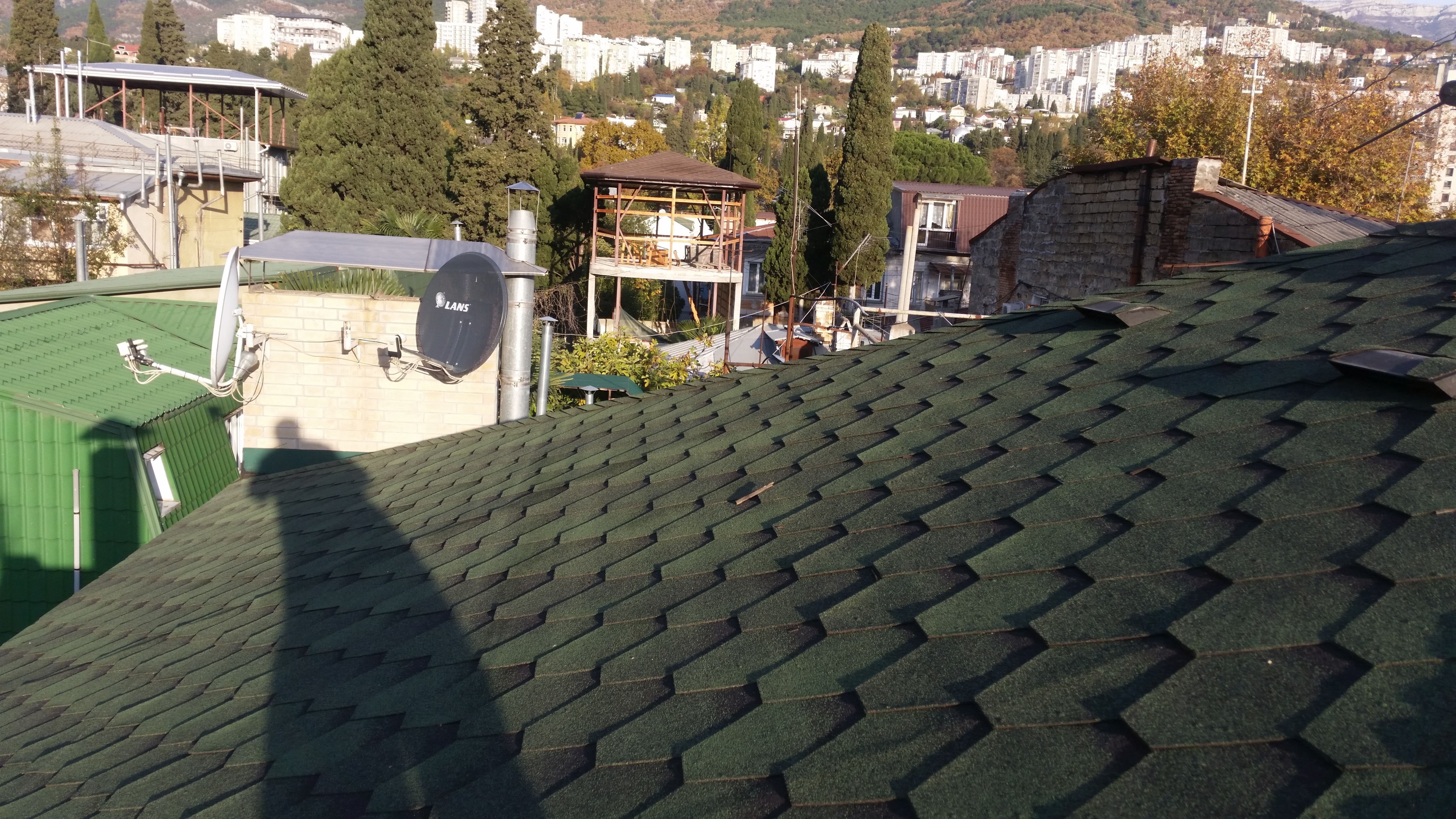

Ситуация более подробно:
Топочная размером 1300х4850х3000 мм. Параметры высоты вытяжки и дымовой трубы относительно конька кровли соблюдены.
Наибольший приток чувствуется из притока №2. К сожалению, из вытяжки тоже чувствуется приток, но слабый. Если открыть дверь на улицу, из вытяжки приток не ощущается. Если открыть дверь из топочной в дом, картина не меняется - из вытяжки ощущается слабый приток.
Мои предложения:
1.Увеличить приток №1 до 100х100 мм
2.В наружней стене за котлом напротив горелки сделать отверстие D 50-100 мм.
Либо просто сделать дополнительный приток 150х150 мм в нижней части подальше от котла.
Какой вариант лучше?
сообщение 4.11.2019, 12:59
Сообщений: 33652
"2.В наружней стене за котлом напротив горелки сделать отверстие D 50-100 мм.
Либо просто сделать дополнительный приток 150х150 мм в нижней части подальше от котла."
Равнозначны эти.
Тут собственно стоит лишь обратить внимание, что бы само отверстие снаружи не попало в зону максимального разряжения т.е. было со стороны преобладающих ветров.
а попутно- что б этот приток в помещении котельной создавал правильное и нужное направление воздуха для вентиляции. При магистральном газе, который легче воздуха- снизу вверх удалял возможные потери и без застойных зон. При балонном, который тяжелее, внизу мог убрать застойные зоны прям снизу увлекая собой возможно утекший газ.

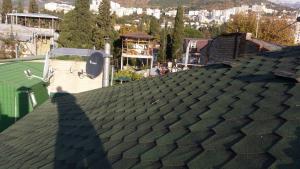

Влияние ветра полностью исключено, т.к. в метре от наружней стены топочной стоит стена другого сооружения высотой 3 м.
сообщение 4.11.2019, 23:38
Сообщений: 33652
Судя по ответу, то понял что ничего вы не поняли.
Вопрос- ветер преобладающий дует обычно не со стороны котельной? т.е. этот соседний дом не закрывает от ветра стену дома с расположенной за ней котельной?
Сдается, что именно так и тогда у вас меж этими домами как раз разряжение.
Дуйте приток тогда в котельную вентилятором с двиглом ватт 40-50- котлу хватит. Или думайте как вывести приточную воздухозаборную решетку на ветренную сторону, вдруг это нормально осуществимо в ваших условиях.
Bob56
сообщение 5.11.2019, 8:17
Сообщений: 71
Регистрация: 25.1.2012
Из: Ялта
Пользователь №: 137480
Похоже, Вы правы. За стеной топочной как бы каменный длинный (11 м) мешок - это улица, но ограждена со всех сторон кроме короткой стороны, отстоящей на 10 м. Наверное, разряжение может быть, но ведь из нижнего маленького притока №1 дует в топочную.
Есть ещё приток №1 из под фальшкровли, из него дует хорошо. Там тоже может быть разряжение?
Сообщение отредактировал Bob56 - 5.11.2019, 8:20
сообщение 5.11.2019, 14:25
Сообщений: 33652
Для более детальных советом нуна сильно много инфы от вас или просто хотя б побывать на вашей котельной и найти откуда б взать приток для котельной и всё будет пучком. Словами это долго, а пальцем показать сразу.. эт как Поганини- 5 минут играл, но лет 20 до того тренировался.
Но второй путь с мехпритоком(стоимость вента под 300 рублей и ежемесячный счет за электру на двигло этого вента) решают вопрос принудительно отвентировать однозначно котельную и никакой ветер ничего не нарушит(ибо слабее напоров вента). И делается тоже быстро и не напряжно и хватит квалификации "просто мужик имеющий свой дом и с руками"
так что вопрос дельты в стоимости решения вам примерно понятен. 1. умный дядька нашел место и показал как и что сделать и все работает на холяву. Дюдьку отблагодарили, как то провели воздуховод( что может и просто в ваших условиях, а может и ну и как его так проложить то?) Стоимость - благодарность вашему местному дядьке и неявная пока цена прокладки воздуховода и сам воздуховод 2. Плевать на всякие ухищрения с поисками чего то там и вот сюда в удобное мне место ставим вент и все красиво и крутит он постоянно. И цена весьма не велика, воплощение элементарное,хоть и счет на электру вырос на n двигла множим на часы работы в месяц и множим на тариф. и + первичные вложения в сам вент.
