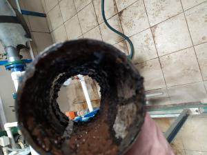

здравствуйте, с каждым годом ситуация с отоплением становится хуже. Большой дом почти 400 квартир (3 дома по 24 этажа если быть точнее), стоят теплообменники на отопление, все рассчитано давно под нашу площадь, что кол-во пластин нам подходит, но: с 2007г. постройки многие жильцы убрали перегородки на лоджиях (увеличилась площадь на 8 кв. в каждой такой кв.), перенесли батареи на холодную стену лоджии, добавляли батареи, убирали, меняли и тд. и з-за этого мощности рассчитанной шайбы не хватает, циркуляция нарушена, из теплообменников на дом выходит максимум 50 градусов в -10, во многих квартирах холодно. Увеличив шайбу на 1/3 градусов 5 прибавляется, но и отопление выходит очень дорогое, 50-55 руб. с кв. м. В плюсовую погоду 45-48 руб. с кв. м.
Специалисты говорят, что нужно приводить систему отопление в квартирах в изначальное состояние, это понятно, но нереально. Какие могут быть варианты решения проблемы?

Может дело в теплообменниках? может забились? перепад давления / расходы проверяли?
Балконы всетаки не все отопаливают. Да даже если и все то нагрузка так не изменится чтобы вместо 90 подавалась 50 грудосов.

Поднимайте проект, поднимайте узел учета, трясите оттуда расчетные расходы теплоносителя на ваш дом и смотрите, сколько идет по факту. Узел учета тепловой энергии у вас действующий? Опломбирован? Показания передаются? Начисления по показаниям производятся?
Далее, все перепады давления от входящей трубы подачи, до выхода обратки. Где сколько, сколько теряется, измерять одним манометром. Результаты в студию, и будем посмотреть, что делать дальше.
П.С. Надысь пришел тут на один дом) холодно, говорят. Ну, вскрыли на подаче фильтр. А там... Как-то так
Да, перепад на нем составлял что-то около 15 метров. Это полтора "килограмма", если в единицы давления перевести. Сетку не выдавило нахрен только потому, что фильтр хороший, дорогой, и сетка у него в металлической оправе стоит, стакан такой толстый, перфорированный. Красота. А из обычных чугуняк-фильтров сетки забитые только так выдавливает, она сперва как беременная становится, пузо такое выпирает, потом по шву расходится и кирдык. Ну, это лирика)))
