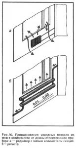

Произвели монтаж системы отопления: однотрубная, отопительные приборы - конвектора. На стояках установлены неподвижные опоры.
Экспертиза говорит, что стояк смонтирован не правильно, приборы установлены не верно - не посередине оконного проема.
Отправляясь к нормативной литературе нашел следующее.
_________________________________________________
СП 60.13330.2016 Отопление, вентиляция и кондиционирование воздуха
6.4.4. Отопительные приборы следует размещать под световыми проемами в местах, доступных для осмотра, ремонта и очистки.
Длину отопительного прибора следует определять расчетом и принимать не менее 75% длины светового проема (окна) в больницах, детских дошкольных учреждениях, школах, домах для престарелых и инвалидов, и 50% - в жилых и общественных зданиях.
СП 73.13330.2016 Внутренние санитарно-технические системы зданий
6.4.6. При установке отопительного прибора под окном его край со стороны стояка не должен выходить за пределы оконного проема. При этом совмещение вертикальных осей симметрии отопительных приборов и оконных проемов необязательно.
6.4.7. В однотрубной системе отопления с односторонним присоединением отопительных приборов открыто прокладываемый стояк следует располагать на расстоянии (150±50) мм от кромки оконного проема, а длина подводок к отопительным приборам должна быть не более 400 мм». Подводки системы отопления установлены правильно.
Вопрос такой. Из СП 73 пункт 6.4.7 говорит нам о том, что подводки к приборам не должны быть более 400 мм. Однако в СП 60 говориться о том, что прибор должен был быть расположен посередине.
В итоге, можно ли сослаться на пункт 6.4.7 и не укажет ли эксперт пункт из СП 60? (в проекте четко не прописано как устанавливать приборы, но исходя из расположения стояка никак не получаеться установить их по центру световых проемов).
А еще в догонку вопрос о несоответсвии пунктов 6.4.7 и 6.4.6 в СП 73 (так как эти два условия могут пересекаться друг с другом.
Вы, видимо, из тех монтажников (я сам таким был, но не долго), что читают СНиПы по диагонали.
Где Вы прочли о "серединном" расположении ОП?
Где Вы увидели несоответствие этих двух пунктов? Читайте же внимательнее.

Ладно это, возможно, я придумал от себя. Но разве так не логично? Объясните почему тогда. Так говорит экспертиза, а не я.
Как такового не соответствия нет. Но если смоделировать ситуацию, когда подводка будет максимальную длину 400 мм, а край все-равно будет выходить за пределы оконного проема. Так что это ваше высказывание пустое. И да я вижу, что в пункте 6.4.7 написано, что стояк должен располагается на расстоянии 150 мм от кромки оконного проема. Но бывают ситуации, когда выделено именно такое место для стояка, что получается несовпадение эти двух пунктов. То есть стояк будет не в 150 мм от кромки окна, а подводка будет больше 400 (и плюс ко всему еще и прибор будет выходить за пределы оконного проема).
В экспертизе как правило дают мотивированный ответ с указанием точного нарушения какого правила и какого пункта. Дайте скрин/скан и обсудим бумагу. По идее, если расположение стояков вы выполнили по нормативу и подводки в рамках, то может эксперт руководствовался дизайнерскими соображениями? Такой подход легко отменить используя выдержки из проекта и норм монтажа.

Дык нет ни какого "перепугу". СП 73.13330.2016 Внутренние санитарно-технические системы зданий выдан в 2016 году. До него Был СП 73.13330.2012 Внутренние санитарно-технические системы зданий и ничего в нем по этому же пункту не менялось. А до СП 2012 года был СНиП 3.05.01-85, в котором был пункт:
3.24. В однотрубной системе отопления с односторонним присоединением отопительных приборов открыто прокладываемый стояк должен быть расположен на расстоянии 150±50 мм от кромки оконного проема, а длина подводок к отопительным приборам должна быть не более 400 мм.
Отсюда делаем вывод, что кто-то чего-то не знал с 1985 года ... =) И это как раз и говорит, что "старый СНИП лучше новых двух" =))

Реально впервые слышу, и про 400 мм подводку, и про 150 от окна. А для угловых помещений там исключений нет?
И что за экспертиза после монтажа, возвращаясь к началу темы?
И тут же сами лукавите, коллега) ну, я же не из тех монтажников, кто читают снипы по диагонали, я их не читаю совсем. Изменение один видите, от 2019 года? Исключить слова "как правило". А как правило - это значит если ничто не препятствует, то да, так.

Вот и лепили монтажники как бог на душу положит. А теперь нет, извольте придерживаться. А экспертиза после монтажа проверяет фактически выполненные работы по проекту. Это право проектной организации, которая рассчитывала проект. Это нужно для того, чтобы если появится косяк в системе отопления, то не могли свалить на монтажников. Хотя может и гос.экспертиза тоже может, после согласования ....

Извольте придерживаться чего? Миллиметров этих? А обои потом в сырых углах, которые никто греть не удосужился, будут держаться? Или тоже, придерживаться, посредством плесени?
А "экспертиза" после монтажа - это развод на то чтоб денег не платить монтажникам за работу. Задолбали уже умники такие, когда им руки рубить начнут уже за воровство, да вместе с башкой сразу.

Вот за десять лет, много людей с красным дипломом ко мне в мою фирму пыталось устроиться на работу. Но все они прекрасно (может быть) помнили только формулы, но вот ничего практического делать не умели (в том числе проектировать правильно). Потому, что они от рождения были лишены возможности логически мыслить.
Вот и вопрос этой темы изначально глупый, потому, что кто захотел изучить теплотехнику, тот кто в детстве изучал природные явления и читал (и запоминал логически, а не механически) учебники, где всё уже изложено досконально,
понимает в 3Д, как поднимается конус теплого воздуха над отопительным прибором. И ему не нужно объяснять, почему плохо то, что ширина оконного проёма больше 2-х метров, а длина ОП не более 1 метра.
И что с откосов окон вниз будут стекать потоки холодного воздуха со всеми вытекающими последствиями, (в том числе астма и рак лёгких по причине спор черного грибка-плесени), ведь кто в детстве физику природы понял, тому пояснения не нужны.
А тем, кто выучился с красным дипломом, (но в детстве и юношестве был "ограниченным отличником") - но не осознал законов физики в применении к реальной природе, тому ничего на схемах в 3Д рисовать потоки воздуха беЗполезно. Ибо у него нет базиса и интеллекта, чтобы это осознать.
Но ведь "отличники" так и остались неспособны мыслить логически, поэтому могут так до конца жизни не понимающими законы физики и остаться.
Поэтому, было бы название этой темы очень смешным, если не было бы таким грустным.
П.С. А еще более грустно, что сложно-подчиненные предложения мне нужно разбивать на три-четыре (и более предложений), да еще и абзацами разбивать. Ведь иначе, поколение "некст" их просто не будет в состоянии логически воспринять.
Хотя зачем пытаться что-либо объяснить логически тем, кто умеет излагать свои мысли только в стиле: "Оу! Вау! Он сделал ЭТО!". Ведь у них просто не хватает интеллекта, чтобы пояснить, что же они хотели сказать, что же такое это "ЭТО Оу Вау". Ведь они могут мыслить только в диапазоне "мумбу-юмбу".
Получается, что беЗсмысленно пытаться разговаривать с инфузориями-туфельками.

Каждый сам для себя решает, нужны ему конвективные холодные сквозняки от окон или не нужны.
